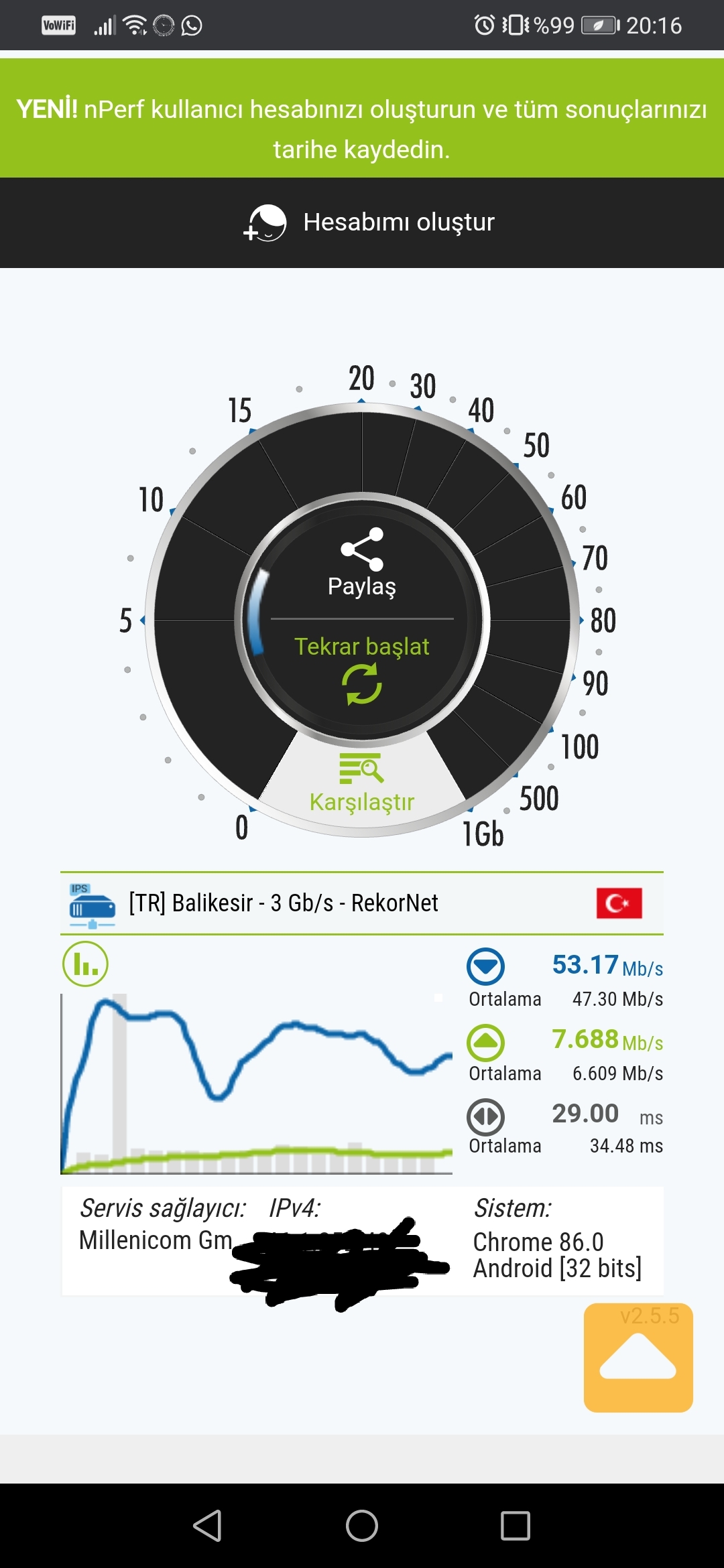

Millenicom kullanıyorum. Evde herkes aktif kullanıyor şu an. WiFi ile yaptığım test. Bağlantım 88mbps download, 8mbps upload.

Açıkçası 8 aydır kullanıyoruz.
Hattım tam 100mbps desteklemediği için 88mbps ye kendim sabitlettirdim ve hiç kopma olmuyor.
Oyunlarda vs ttnet kadar değil ama aynı anda iki kişi online oyun oynayabiliyor. Sorun olmuyor.
Pek tabi hat vdsl olduğundan ve modem ortanın bir altı kalitede olduğu için (tplink tdw9970 v3) çok zorlamaya gelmiyor. Ancak ben yan odada netflix izlerken ev arkadaşlarım aynı anda xbox ve pc üzerinden farklı online oyunlar oynuyorlar ve hiç sorun olmuyor.
