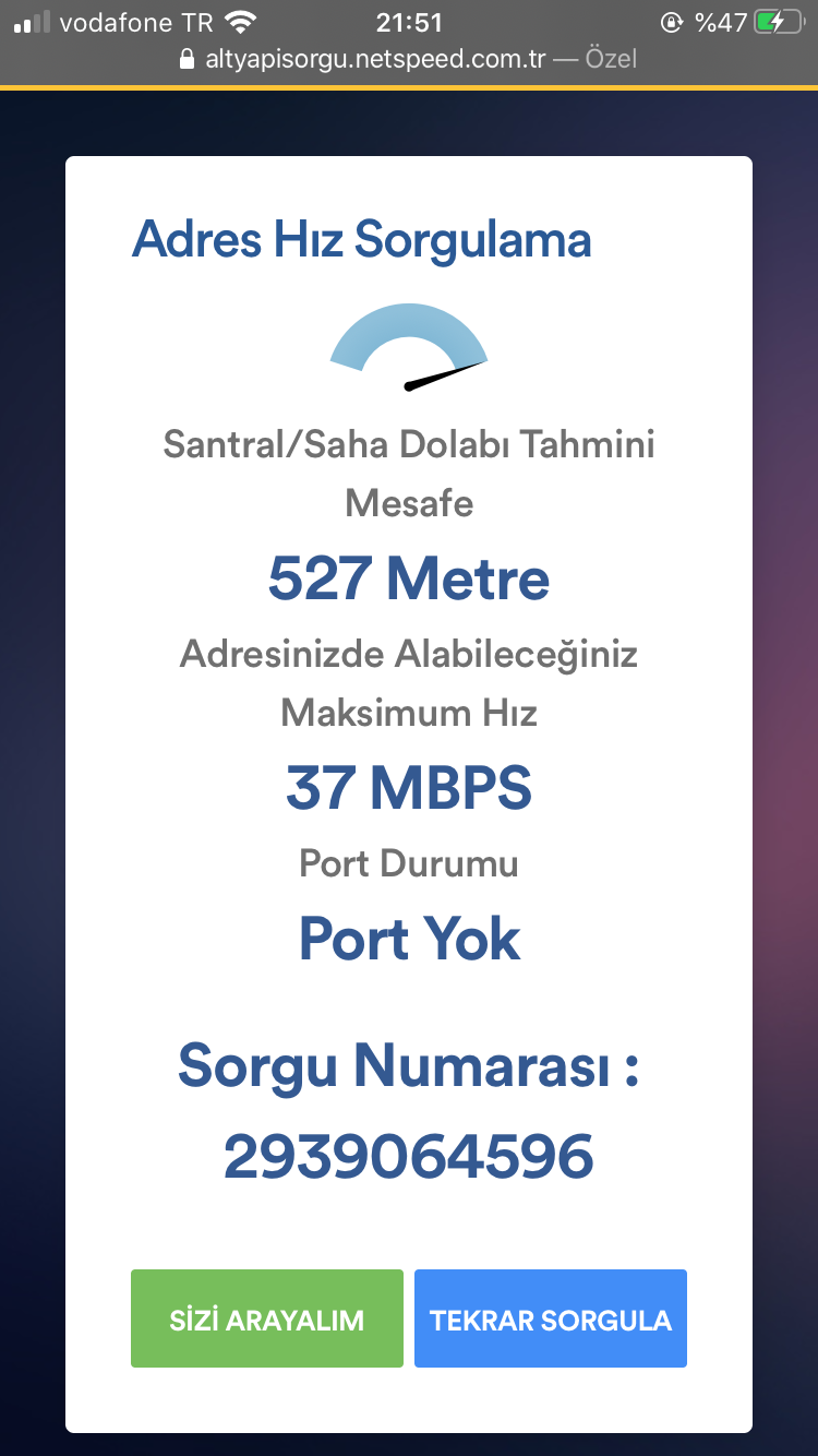

Merhaba. 16 mbps'ye kadar telekomun internet tarifesini kullanıyorum. 2 hafta öncesine kadar hızım modem arayüzünde maksimum değer 9 mbps gözüküyordu yaklaşık 6 mbps alıyordum. müşteri hizmetlerine hız ile ilgili arıza kaydı bıraktım ve hızımı yükseltmişler şu an en yüksek 11 mbps alıyorum genelde de 9-10 arası. Altyapı sorgulaması yaptığımda bölgemde vdsl gözüküyor fakat ilginç bir şekilde sadece hafta sonları port açık gözüküyor hafta içi ise kapalı. Aklıma takılan şey hız düşükken de yüksekken de SNR margin değerlerim çok düşüktü hep 6 civarındaydı. Eğer açık vdsl portu yakalarsam bu değerlerle kullanabilir miyim yoksa SNR'den ötürü sürekli kopmalar yaşar mıyım?
