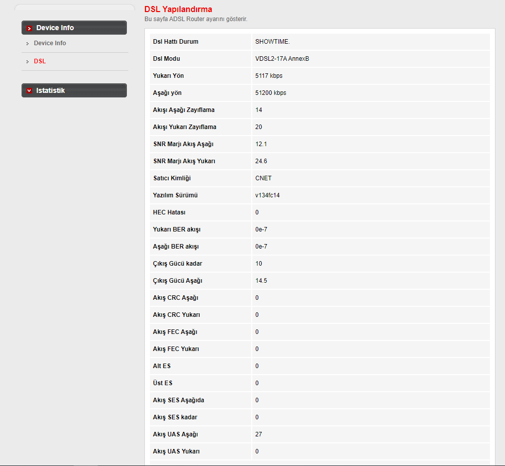

50 Mbit Vodafone Net kullanıyorum fakat en yüksek aldığım hız 30-35 oldu şuana kadar. Genelde de 10-15-20 arası değişiyor hızım. Değerlerim çok mu kötü?

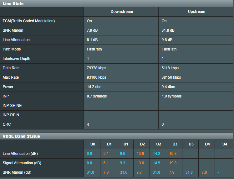

hocam paketi değiştirdim...75 mbs pakete geçtim
hat zayıflaması aynı kaldı..snr margin 7.5-7.9 arasına düştü..modemde ki max ulaşılabilir hız 65 mbslere çıktı... ama modem 57 mbs de sabitledi hızı benim için yeterli gayet iyi kopma yok olacağada benzemiyor...
saha dolabına 650-700 metre uzaklığım var...Benim için iyi hız bu kadar alır demiyordu kimse

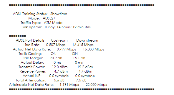

Arkadaşlar bu değerler için yorumunuz ne olur?
Şuan sinyalim ADSL+, VDSL alınırsa hat değerleri daha da iyileşir mi?
İ
Moderatör
50 - 80 alırsın.

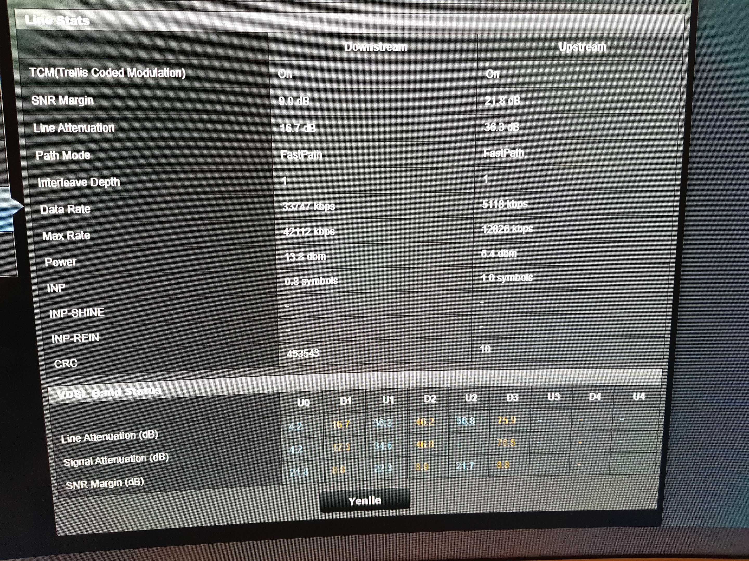

Arkadaşlar hat değerlerimi biri yorumlayabilir mi? Pek anlamıyorum. 35 Mbit kullanıyordum, dün 50 Mbit'e geçtim fakat upload arttı, download hızım sabit kaldı. Düzelmesi için uğraşıyorum dünden beri Türk Telekomla uğraşmaktan yoruldum valla.
SNR, hat zayıflaması vs değerler nasıl acaba?
< Bu mesaj bu kişi tarafından değiştirildi ardaonline -- 19 Ağustos 2020; 21:31:50 >
İ
Moderatör
50 mbiti kaldırmaz bu hat iç tesisatını kontrol et ek paralel hat varsa iptal edin hocam yoksa bu şekilde kullanırsınız.

İc tesisat kablosu degisti hocam 3 sene once yenisiyle. Max rate yazan yerdeki değer 24ten 35e gectigimde artmisti. Uzaktan artiramazlar mi o hizi,port mu acmalari lazim santralden?
Bu mesajda bahsedilenler: @AMC
Şuan ki hali bile kötü durumda snr değeriniz tam sınırda olmasına rağmen ciddi crc hataları almışsınız hat zayıflaması çok yüksek. Büyük ihtimal sıkıntı kablolardan kaynaklı
Edit:(Ac51 kullanıyorsanız son firmware güncellemesinde bu tarz yüksek crc hatalarına sebep veren sıkıntı olduğunu okumuştum bir önceki stabil firmwareye geçip dener misiniz)

Peki hocam ne yapmam gerekiyor sorunu cozmek icin,nasil bir yol izlemeliyim? Hipernet kullaniyorum turk telekom. Modem asus dsl-n16, duvarin icindeki kablo 3 sene evvel yenisiyle degisti. Modem ile duvar arasindaki kablolar en kaliteli kablolar.
Bu mesajda bahsedilenler: @Gökkubbe
24>35 geçişinde max rate değişmesi garibime gitti bence de arıza kaydı açtırın incelensin hocam net bir şey söylemek mümkün değil.
