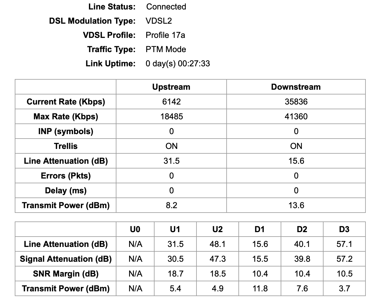

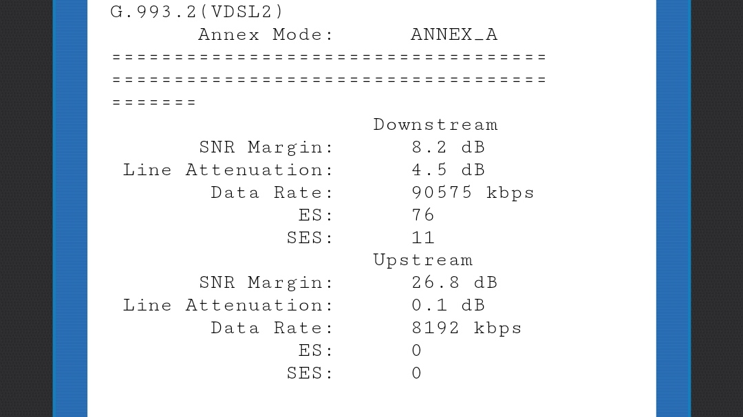

Arkadaşlar ADSL'den VDSL'e geçiş yaptım. Bugün açıldı. Ancak akşamdan beri 3 kez kopma yaşadım. Normalde hız değerine baktığım zaman kopma yaşamamam lazım ama neden kopma oluyor anlamadım. Paketim 35mbit. Acaba modemde mi bir sorun var. Daha önce VDSL özelliğini kullanmamıştım çünkü ADSL'de kullandım hep
Aranızda falıma bakabilecek var mıdır? :D :D
Bugün kalktığımda , arayüzü kontrol ettiğimde bunu gördüm 😑
Ve hemen kabloları kontrol ettim kestim biçtim , ana kablodan yeniden bağlantıları yaptım ama çare yok😑 hat değerlerim durduk yere bu sabah bu hale geldi. Normal hat değerlerim bu şekilde iken
Yani ne oldu da bozuldu anlamdım. Karşı komşum bikere internet bağlayınca bir üst deki öbür arkadaşıma Aynı şekilde böyle bişey oldu. Acaba benimkide Aynı sorunmu. Birisi 100mbps mi bağlattpda hattlm böyle oldu yada ankastre kutusunda benim kablo ma yakın reglette başka bir kablo mu çakıldı da benim kablom etkilendi fikrim yok ☹️
Başka buna benzer sorunla karşplaşan oldumu..? Sizce neyden kaynaklı

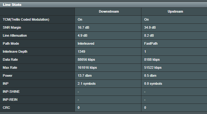

Onur Bey tekrar merhaba,
Dediğiniz gibi firmayla görüştüm ancak modemden bişeyler yapmasına rağmen sonuç değişmedi.
Anlık durumum aşağıdaki gibi, bu arada 46 olmasını dikkate almayın 20 lere kadar düşüyor arada hız.
Şunu sormak istiyorum, normalde altyapı sorguda maksimum hızım 74mbit demekte, hızımı sabitletmek mesela 70mbite bir işe yarar mı yada başka ne yapabilirim?
Teşekkürler
Bu mesajda bahsedilenler: @onur5545
Merhabalar.
Esasında şu an teknik olarak (dalgalanma olmaz ise) hattınız 100mbps yi tamamen alabilir. Ancak dslam kilidine takılmış olmalısınız. 88 mbps yi ben dedim diye mi sabitlediniz yoksa o şekilde miydi?

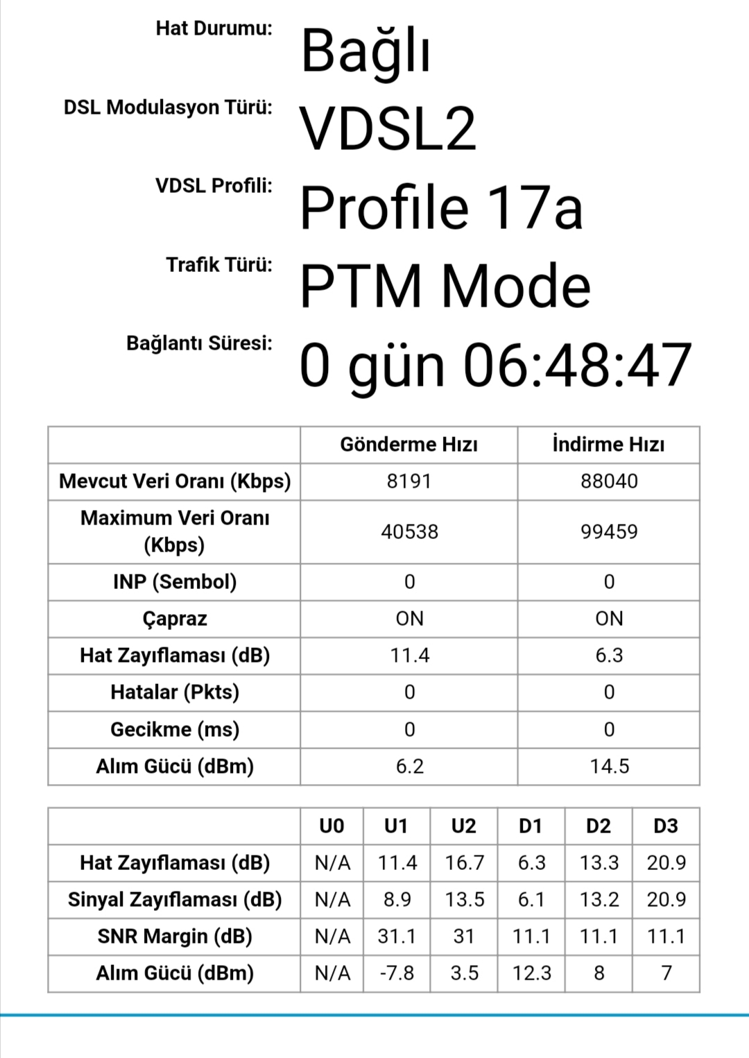

Mesela benimki şu an böyle

bir başka test sonucu anlık, 88 olan maksimum hızda bu değerler bir garip, 100 mbite de çıkarmalarının şu anki sorunla ilgisi olmayabilir mi acaba?
ankastreden modemime cat6 kablo çekili ve ethernet testinde hep 80 mbit çıkan hızım şu an 20lere kadar düşebiliyor.
Bence bu sorun direk ISS ile ilgili.

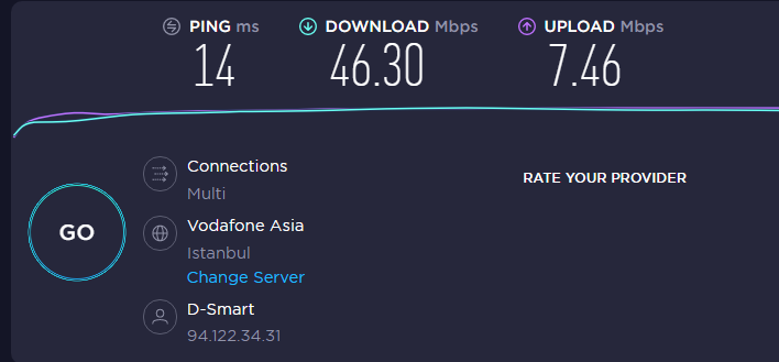

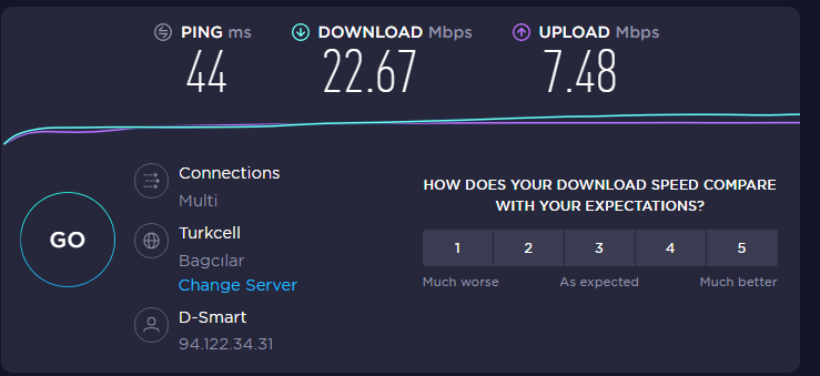

Çok düşük bir ihtimal ama hız testi yaptığınız server kaynaklı olabilir mi? Vodafone da 46 turkcell de 25 almışsınız. Dsmart sunucusu varsa birde onu deneyin derim
