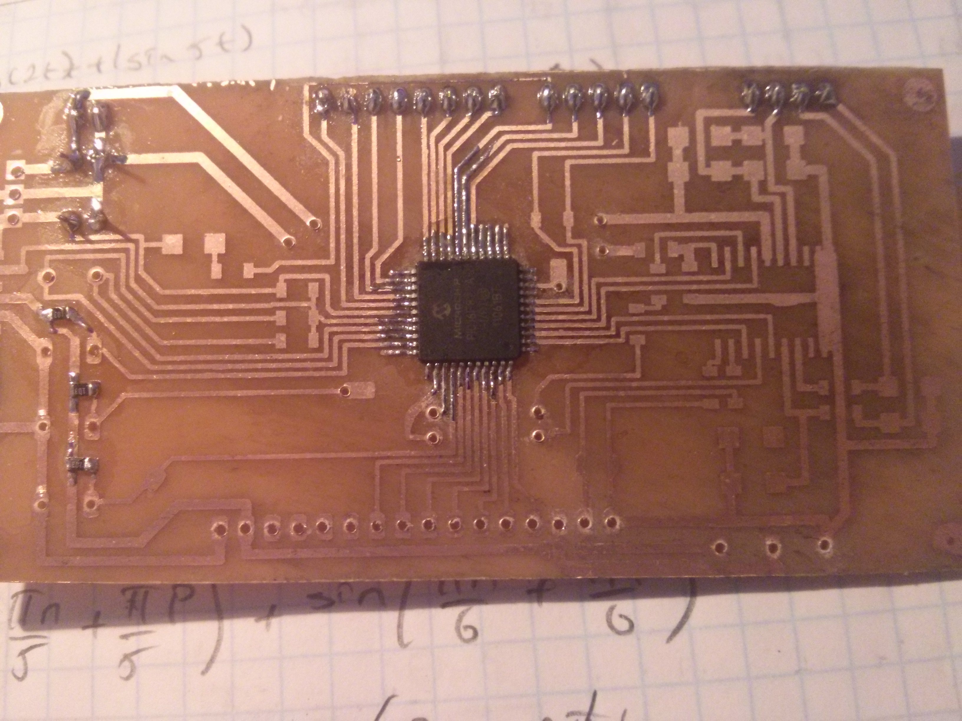

12 yıl (3194 mesaj)
Bende bu işi asetat ile yapanlardanım. Harika geçiyor desem yeridir. SMD geçmeden önce kuşe kağıtla yapıyordum aşırı yapışıyordu bakır üstüne. Buyrun asetattan bir örnek;
