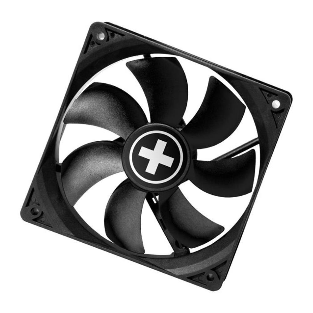

daha önceleri bazı arkadaşlarımda da sorunsuzca yaptığımız gibi geçenlerde bir abimin newtech pro ups inin fanını değiştirdik ve şimdi o da diğer arkadaşlar gibi ses sorunu çözüldüğü için son derece mutlu ......... sizlere faydalı olması için aşağıda anlatacağım
tunçmatik newtech pro 1kva ups üzerindeki orjinal fan aşırı sesli çalışıyor.....elbette ilk iş bu fanı daha kaliteli ve daha sessiz bir fan ile değiştirmek
oluyormu? .... evet oluyor hem de bal gibi oluyor üstelik çok ta güzel oluyor .... sonuçta kuzu gibi uysal ve sessiz bir ups iniz oluyor... ve zevk içinde kullanıyorsunuz
size önereceğim fan üzerindeki gibi 8cm çapında olan XILENCE 80MM. KASA FANI COO-XPF80
bunun kırmızı kanatçıklı olanları da var
bu fanı seçmemdeki en büyük neden SESSİZLİK............doğal olarak
fan özellikleri şöyle;
Fan hızı: 1.500 RPM ± 10%
Ölçüler: 80x80x25 mm
Gürültü oranı: 15,0 dB
Hava akışı: 19,6 CFM
Konnektör: Big 4Pin and 3Pin Molex
ben araştırdığımda piyasada 8cm çapında olup da 15db gibi çok sessiz çalışan fan yoktu..... bu fan sessizlik konusunda ideal
fiyatıda piyasa da 4-5 TL arasında..... yani fiyat son derece uygun
ben detaylı olarak nasıl yapıldığından bahsetmeyeceğim ama çektiğim fotolar ile fikir vermeye çalışacağım....
hem sökerken hem de takar iken elektrik fişleri sökük ve ups kapalı olacak ve bu işleri yapar iken dikkatli olun çarpılmayın
eski fanı söküp kablosunu uygun bir uzunluktan (yaklaşık yarısından) kesiyoruz....
yeni fanında sarı kablosuna ihtiyacımız olmadığından onuda mümkün olduğunca fana yakın yerden dipten kesiyoruz
yeni fandaki kırmızı ve siyah kabloları yarısından kesip UPS deki eski kablo ile aynı renklerde olacak şekilde bağlıyoruz ve bir güzel yalıtıp izole ediyoruz
dikkat ederseniz hava tünelini oluşturan plastik muhafazaya zarar vermeden ve onu sökmeden sadece kenarlarından kaldırarak fanı söküyoruz
fanı monte etmeden önce dışarıda çalıştırıp test ediyoruz.....çalışıyor hemde mis gibi sessiz
eski, gürültülü fanı yeni fanın yanında yere yatmış halde görüyorsunuz.....ohhhh ondan kurtulduk neydi o berbat ses öyle
artık dikkatli ve düzgün bir şekilde fanı yerine monte edebiliriz......
dikkatlice şekilde ups kapağınıda kapatıp vidalıyoruz ve arkadan görünüşte ups içinde artık çok sessiz bir xilence fan olduğu dikkati çekiyor
tunçmatik newtech pro 1kva online upsimiz şimdi artık en sessiz kesintisiz güç kaynaklarından biri (line interactivelerde dahil en sessizi) olmuş durumdadır.....
yaklaşık 6 saatlik kullanım sonrasında ve oda sıcaklığı 23.2C iken
orjinal fan ile UPS sıcaklığı 25.4C (oda sıcaklığı ile ups sıcaklığı farkı 2.2C)
yine yaklaşık 6 saatlik bir kullanım sonrasında ve oda sıcaklığı 23.6C iken
yeni sessiz fan ile UPS sıcaklığı 27.3C (oda sıcaklığı ile ups sıcaklığı farkı 3.7C)
yani ups sıcaklığı açısından endişe edecek bir durum da yok!!!!
herşey çok normal ve sağlıklı çalışıyor
orjinal fan 3400 rpm de 43.8 cfm hava üfleyip 40 db ses çıkarır iken yeni fan 1500 rpm de 19.6 cfm hava üfleyip 15 db ses çıkarıyor AMA İŞİNİ GAYET GÜZEL YAPIYOR...iki fan arasındaki teknik özellik farkına bakıp endişelenmeye gerek bırakmayacak sonuçları yukarıda gördüğünüz gibi ViewPower ile izleyip ortaya koymuş bulunuyoruz...ve ayrıca 16 aylık bir tecrübe de bunu kanıtlıyor)
yani yaklaşık 1500 rpm ve 20 cfm lik bir fan bu ups de işini gayet güzel yapıyor
ülkemize arasıra şansa düşen coolink, silenx ve papst gibi kaliteli markaların 8cm lik ve 11db - 14db civarında çok sessiz ama aynı zamanda 32 cfm lere kadar varan daha yüksek performanslı fanları var.....onlardan rast gelirse öneririm.....ama fiyatları yüksektir....
tunçmatik teknik serviside bence bu aklı kullansın...ses sorununu 4-5TLye çözüp piyasanın fayda/maliyet olarak en iddialı veya en iddialılar arasındaki UPS ini daha çok satma şansını tepmesinler
keyifle kullanın....hayır dualarınız bana yeter

SLM LAR HOCAM BENDE DE FCM ONLİNE 3KVA KGK VAR COK SES YAPIYOR FANLAR ALIP DEGISTIRMEYI DUSUNUYORUM YAA YAPABILIRMIYIM BILEMIYORUM :) BILGILERINIZDEN YOLA CIKARAK BISILER YAPMAYI DENIYCEM
15 yıl (9922 mesaj)
Orijinalden alıntı: VOLEYBOLCUizm
el yatkınlığı, bilgi ve tecrübeniz yoksa kendiniz bu işe kalkışmayın.....çarpılıp ölebilirsiniz amannn derim yaniiii
işi bilen bir elektronikçi veya ups servisine götürün.....eğer 8cm fan kullanıyorsa dediğim fanlardan alın.......
şu an piyasada olanlar içinde
NOCTUA NF-R8 17 dba ve 31.2 cfm.....
(alttakiler kadar sessiz değil, bu fan sayısal orana göre daha fazla sesli. 20-22 dba gibi çalışıyor)
ancak piyasa fiyatı 40 TL civarı....bence pahallı...2x40=80tl olacak sizin için
ama yinede güvenerek alabilirsiniz....ama daha sessiz ve daha ucuz alternatifleriniz olduğunu bilerek alacaksınız
daha uygun fiyata yine oldukça kaliteli bir ürün var.....tam bir fiyat/performans ürünü
inventustan aldık ve onlarda sürekli olan ve beğenilen bir fan...XILENCE COO-XPF80
15 dba ve 20 cfm.... 5-7 TL arasında fiyatı var.... arkadaşlarımda kullanılıyor 24x7 şeklinde...sesde artış ve sorun yok güvenilir ürün.....
benim kullandığım COOLINK SWiF2 801 bulursanız süper olur....muhteşem sessiz....açıkçası kulağınızı dayasanız bile çalıştığını anlamak zor
11 dba ve 24 cfm (ideal)............ yazıcıoğlunda 20-25tl arasında bana ve arkadaşlara alabilmiştik
bunların içinde ups de kullanmak üzere size xilence öneririm.....fazla para harcamadan işi bitirirsiniz....kafanızda rahat olur merak etmeyin
UPS'İN AKÜ BAŞLARINA DOKUNUP ÇARPILMAYIN, ÖLÜM TEHLİKESİ VAR, ALLAHKORUSUN, BU İŞİN ŞAKASI YOK, AMAN DİKKAT !!!
