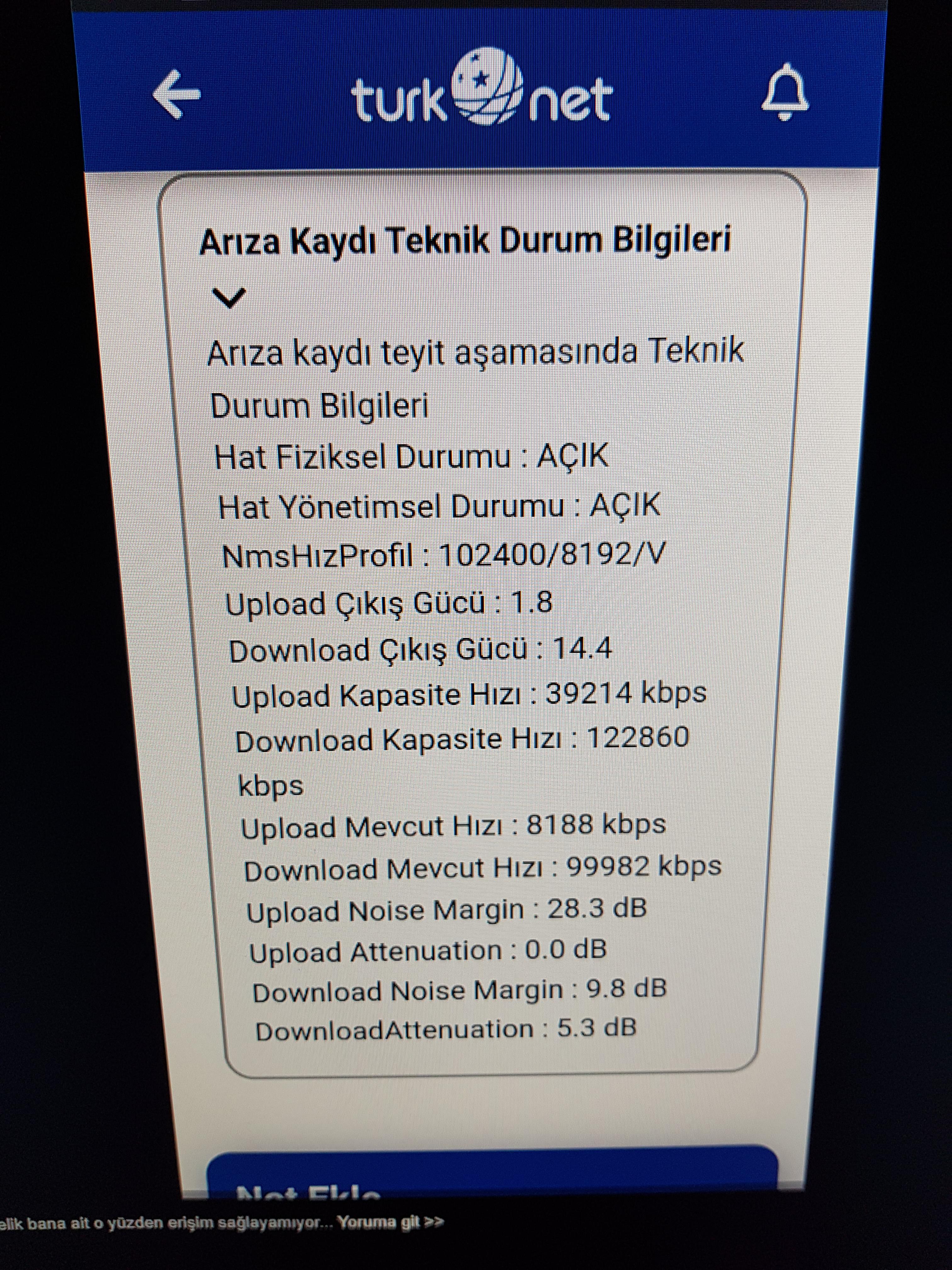

Upload artışı için teşekkür ederim bildiğiniz interneti dağıtan dslam makinaları bunlar bu kabin benim evimin sokağında .
Modem arayüzundeki 128992kps max hız yazıyor. Buda benim tam 100mps alacağım anlamına geliyor 29mps kayıp saysak .
Bu cihazdan hız sınırlandırılmış .
ınternetde baya araştırdım ve dslam hız sınırlaması kaldırılması sonucu 100mps erişen bir kişinin hız profilinin resmini aşağıya bırakıyorum
Hat değerlerimiz aynı farkıysanız benim de dowload 100mps olunca snr marjı 15 14 civarına düşecek.
Benim profilim NmsHızProfil : VDSL2_88M_4096 (upload güncelediniz orası kac oldu bilemiyorum)
Adamın NmsHızProfil : VDSL2_102400_8192
Size 84589kps gelmesi burdaki dslamdan hız sınırlaması olduğu için ınternetde bir çok konu mevcut bu konu hakkında yani siz diyemez mısınız türk telekom a hız profili tekrar oluşturulsun 102400kps profili oluşturulmaz mısınız
Gercekden elinden birşey gelmiyorsa yinede allah razı olsun bu fiyata bu paket diğer firmalara göre yine iyi güzel hizmet ama şu 100mps olayını çözebilirsek ömürboyu sizleyim gercekden
