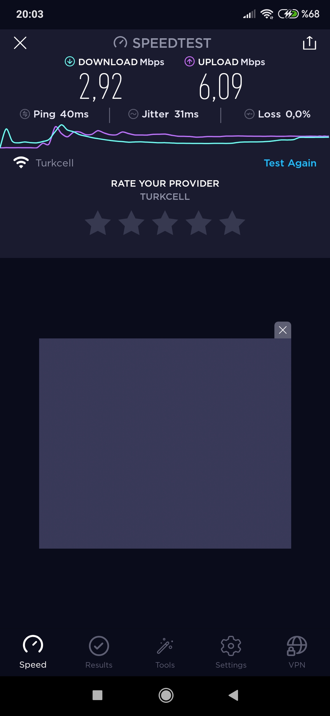

< Resime gitmek için tıklayın > herhalde bir internet bu paraya enfazla bukadar leş olabilirdi tebrik ediyorum turkcell
