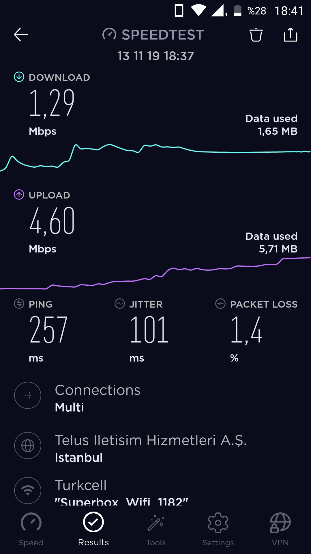

Bugün gelip kurulum yaptılar, modem zte değerler şu şekilde şu saat itibarıyla
