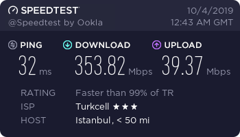

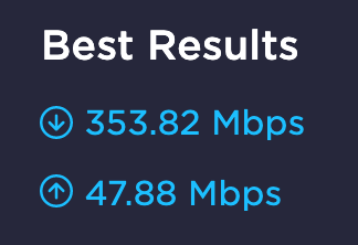

Uzun zamandir basliga girmemistim. Full sinirsiz paketteyim, yazliklarin oldugu bir bolgedeyim ve cevre oldukca bosaldi. Sanirim anten sadece bana calisiyor artik. :)
Ping izmir bolgesinde olmama ragmen static ip istanbul'dan oldugu icin biraz yuksek. Upload da o hiz testinde nedense dusuk cikti. 2. image tum testlerimdeki en iyi degerleri gosteriyor.
not: mesaj bilgilendirme amaclidir, baska bir amac yoktur.

Hay maşallah 😄 350 mbit bildiğin şov olmuş, süper güle güle kullanın. Ben de aynı paketteyim, iyi zamanında max 130 nadiren 150lere çıkıyor sabah 6'da falan 😄 up da 30-40 geziyor. Hiç 41 olmadı. Ben de biraz ilçenin dışındayım ama daha yükseğini hiç göremedim.
