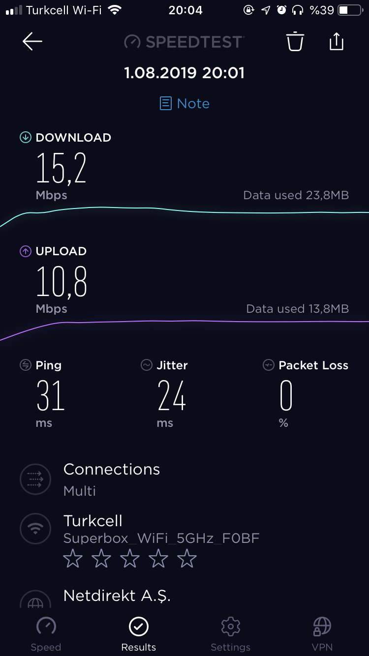

6 yıl
4.5 g de upload 5mbps ,3G modunda uploud 10 mbps veriyor 10 gündür böyle

6 yıl
Dünde yazmıştınız onun üzerine denedim 3g de upload 2 mbps yi geçmedi
