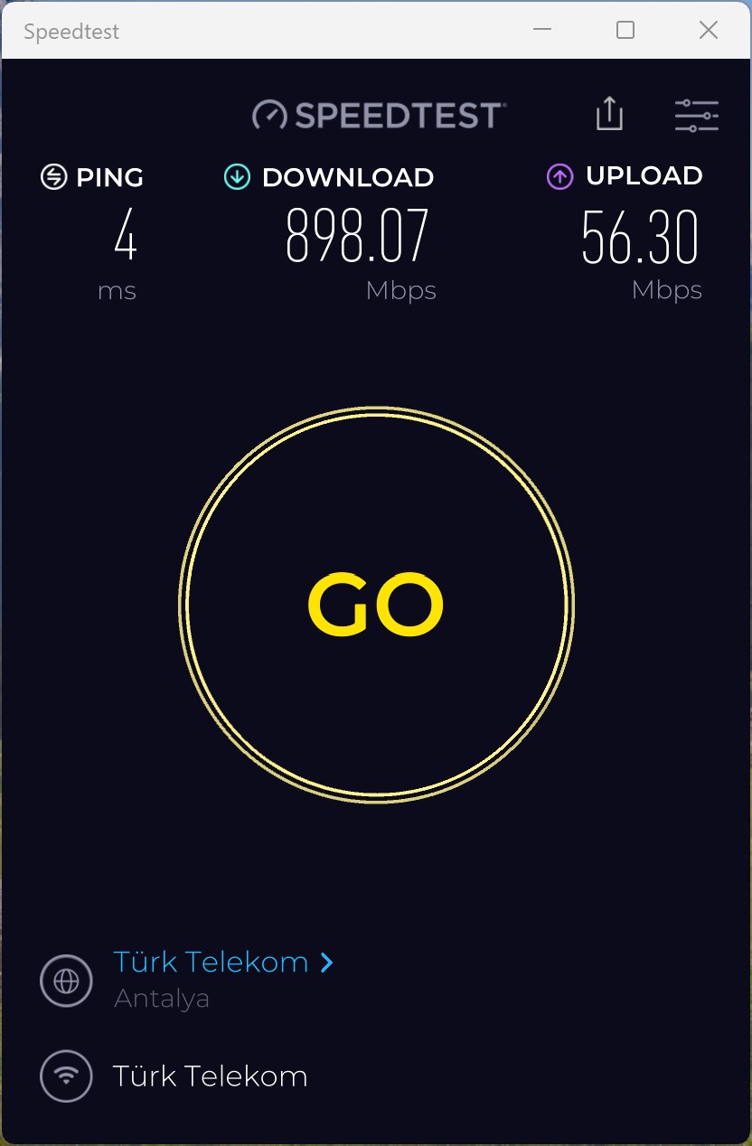

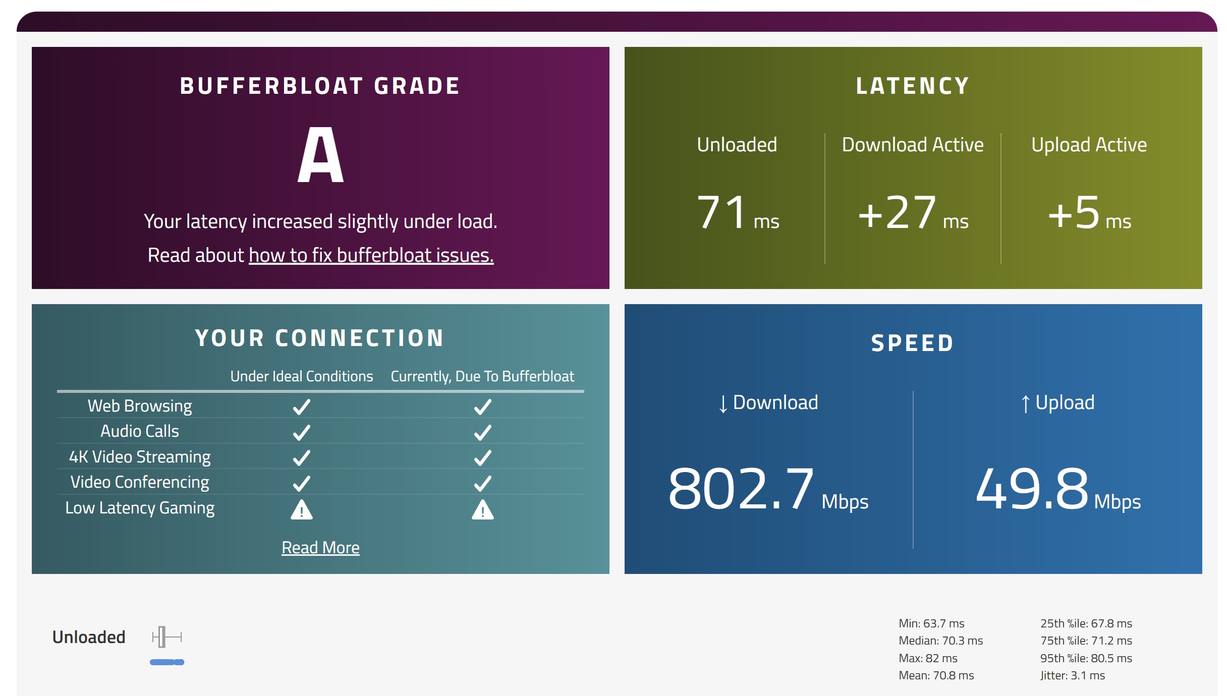

Bu Router beni şaşırttı. Genel wifi performansı ve stabilitesi gayet iyi.
Aynı donanıma sahip olup, ağ kartları farklı olan iki laptop ile ufak bir test yaptım.
1.laptop Mediatek Wifi7 MT7925 (6 Ghz, 160 Mhz)
2.laptop Mediatek Wifi7 MT7927 (6 Ghz, 320 Mhz)
Ağ kartlarının özellikleri bu şekilde fakat router kapasitesi dahilinde ikisi de wifi6 5 Ghz (160 Mhz) kanalında çalışıyor.
Salondan balkona yaklaşık 5-6 metre mesafeden ve arada bir pencere varken;
MT7925 ile aldığım test sonucu:
MT7927 ile aldığım test sonucu:
İki istemci de benzer sonuçlar verdi.
