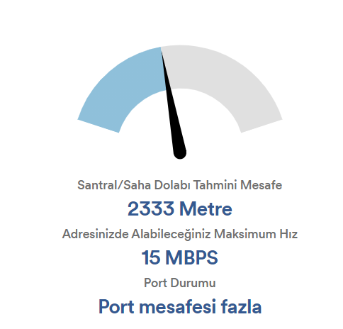

Az önce şu siteyi keşfettim. Adreste bulunan port sayısını gösteriyor. Ne kadar doğru bilemiyorum. Buradaki port sayısı firmanın kiraladığı port sayısı da olabilir. Ancak en azından altyapı için yol gösterici olabilir.
https://eveinternet.com.tr/altyapi-sorgula/
Bana boş port 1 adet dedi acaba doğru mu?

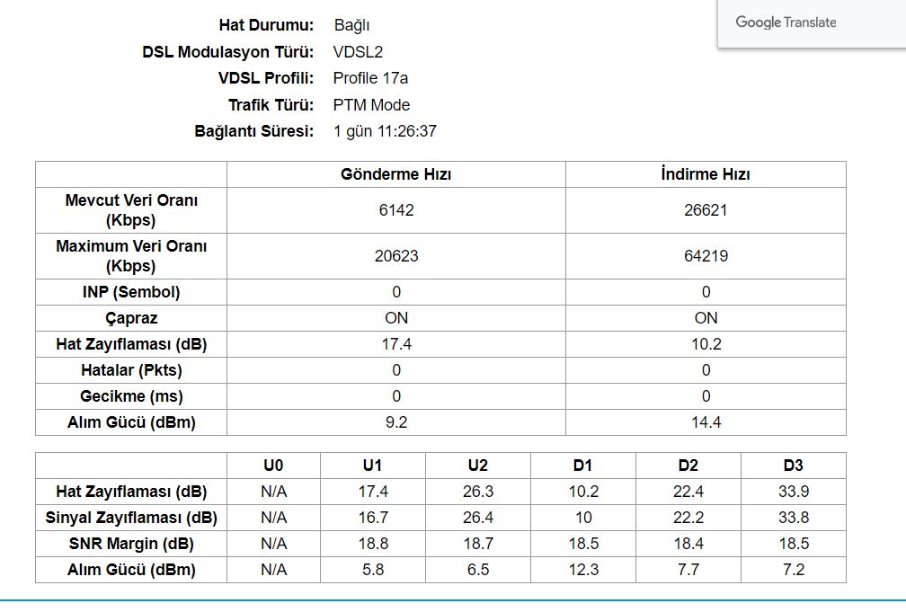

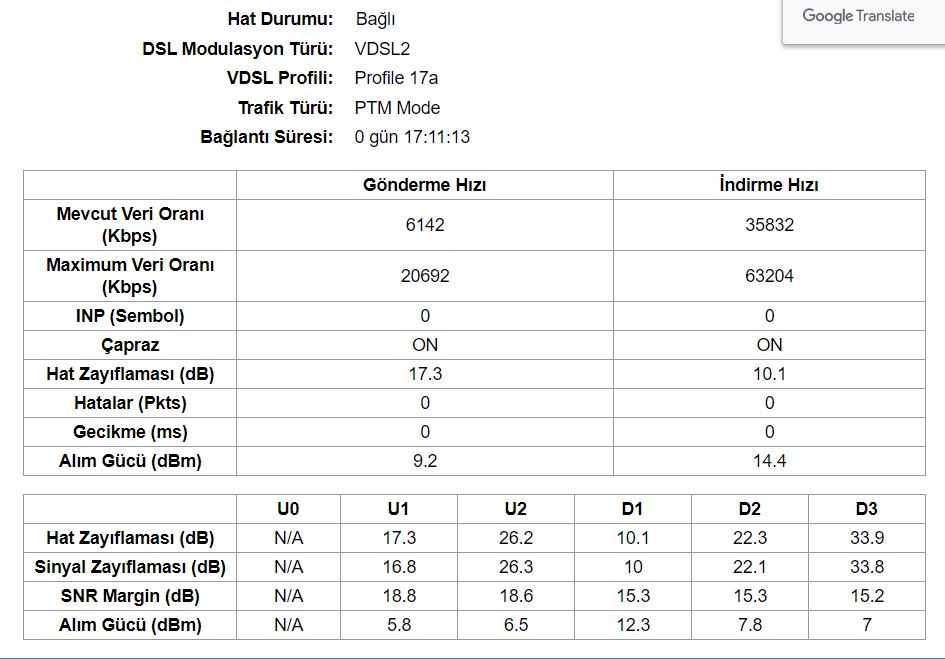

Selamlar internetimi 35mb sınırsız + tivibu olarak aldım ama hem hızım düşük hemde oyunlarda pingim çok yüksek bazen 8mb e bile düşüyor nasıl bir yol izlemem lazım? 3 defa arıza kaydı bıraktım hiçbirşey düzelmedi.

aynen hiç fiber yok. Sıfır :) adsl sadece. santral saha dolabı mesafesi de 2000 metre civarı

Modem arayüzünden hat değerlerinizi ekler misiniz?

Doğru. Hattınız 35 destekliyor ama 26 tanımlanmış. Çağrı merkezi ile görüşür müsünüz doğru şekilde tanımlama yapılsın. Hız tanımlamasını günceller misiniz diyebilirsiniz.
