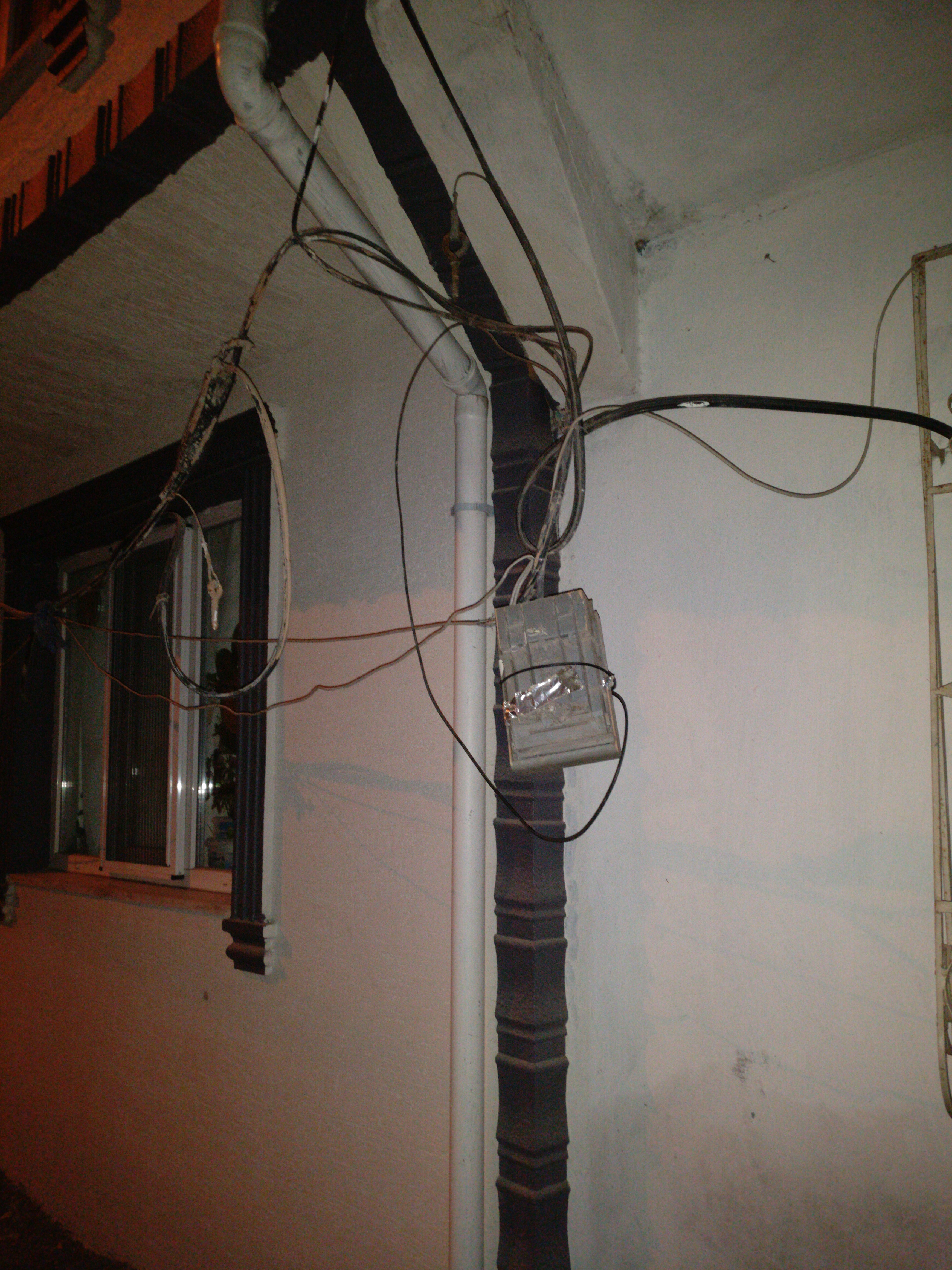

Şu durumda ne önerirsiniz < Resime gitmek için tıklayın > :)

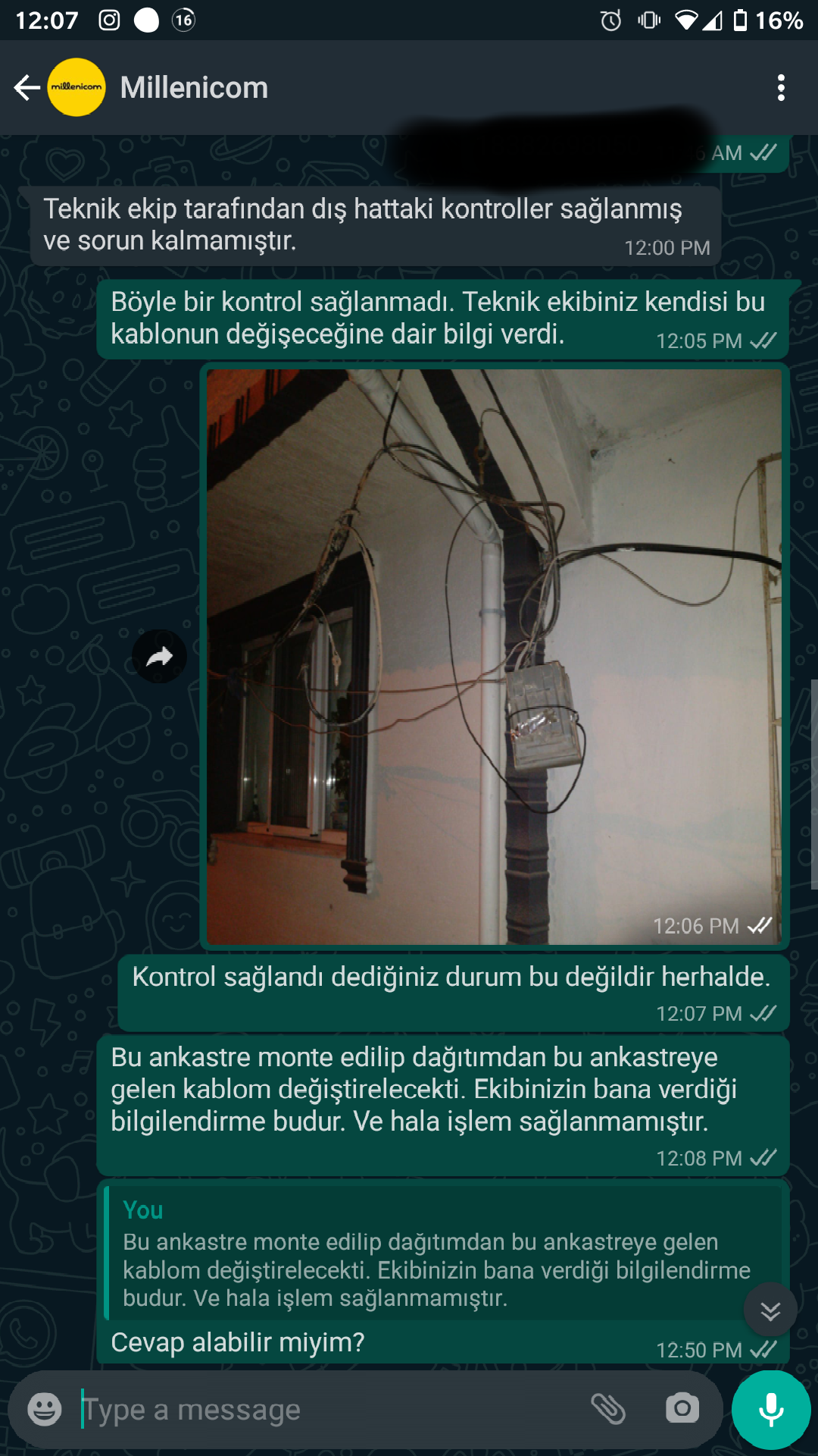

dağıtım kutusundan gelen kablo eski, ankastre havada. Tek yeni şey çektiğim (çekmek zorunda olduğum cat5 kablo) < Resime gitmek için tıklayın >
< Bu mesaj bu kişi tarafından değiştirildi CaineLethe -- 24 Ocak 2021; 1:5:13 >
Merhaba. Söz konusu fotoğrafı adres bilgisi ile birlikte Twitter TTDESTEK hesabına gönderir misiniz?
Bu mesajda bahsedilenler: @CaineLethe
Yazdım hocam, hizmet aldığınız sağlayıcı ile görüşün diyorlar
Bu mesajda bahsedilenler: @XpressMusic34
Hocam selamlar. İlgili fotoğrafı;
https://mobile.twitter.com/krc_ysf
Adresine gönderir misiniz?
