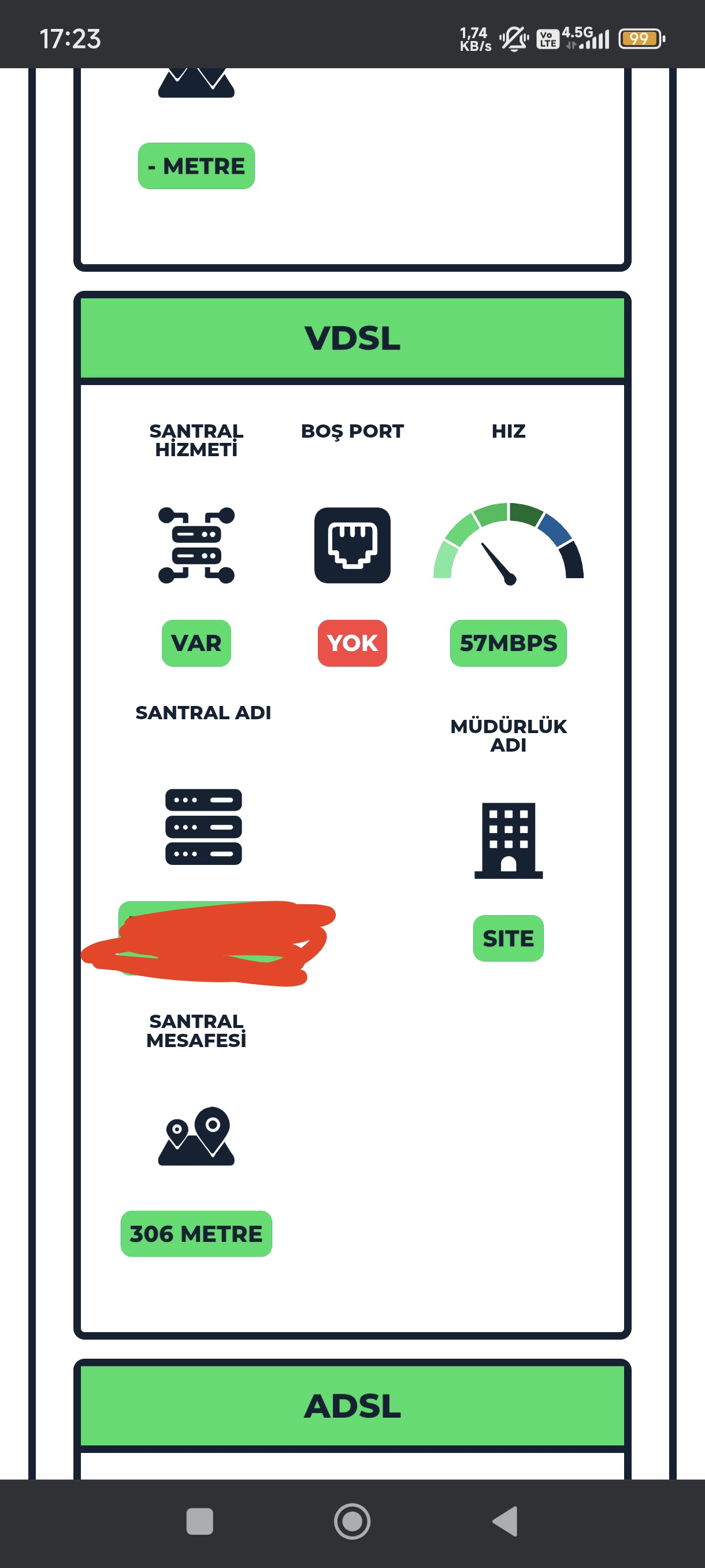

Merhabalar. Mahallemde aşağıdaki tipte erişim kabini mevcut. İnternette hakkında bilgi bulamadım. Bu kabinde VDSL mevcut mudur. TTNet VDSL altyapısı olmadığını söylüyor. Saha ekipleri 50 mbps alırsın diyor. İnternette yaptığım sorgulamalarda altyapı var boş port yok gözüküyor. Aylardır yazmadığım yer kalmadı. Yardımcı olabilir mısınız.

Yanıtınız için teşekkürler. Peki bunu Türk Telekom'a nasıl ispatlayabilirim. Online işlemlerden, açık kapıdan yazdım. BTK dan şikayet ettim. Hep aynı cevap; altyapı yok. Müdürlüğe dilekçe de verdim ama onun akıbetinden haberim yok. Nasıl bir yol izleyebilirim acaba? Destek olabilir misiniz?
Hocam bu sorgulamayı hangi siteden yaptınız
