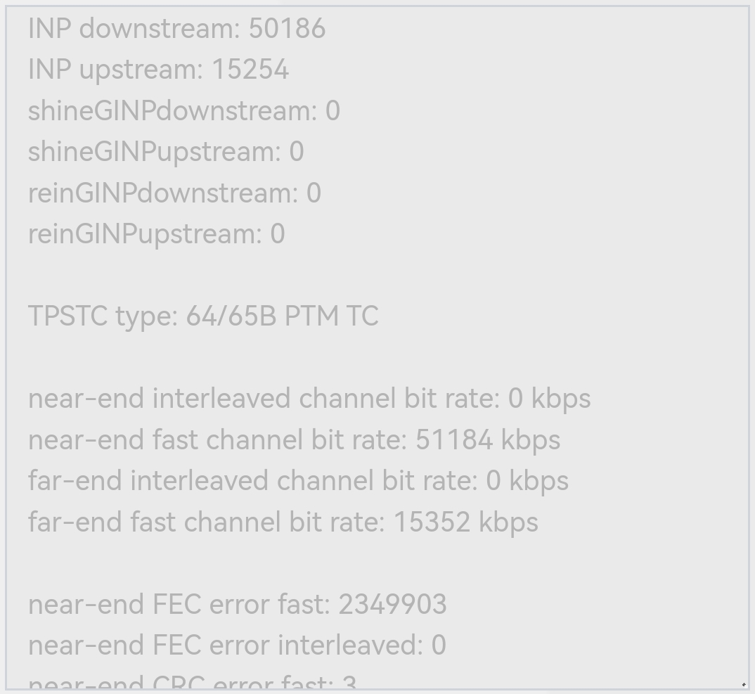

Merhaba. Bulunduğum caddede ara ara yerden ya da havadan fiber uygulaması var. Müstakil bir evde yaşıyorum. Fiber talebim kabul görmedi. Fiber olması çok mühim değil. Altyapım sözde 67 mps vdsl destekliyor. Türk Telekom, Millenicom, Türknet, Gıbırnet hepsini denedim en son Türk Telekoma geri döndüm. Ancak tüm firmalarda aynı sorun devam ediyor. Şu an 50lik paketteyim. Birkaç saat 44-45 alıyorum sonra 1 mpsye kadar düşüyorum. Telekom ekibi sağ olsun ilgilenmiyor. Santral mesafem 198 metre. Bunun nasıl bir çözümü olabilir? Sinir krizi geçiriyorum.

Hat değerlerinizi ve Modem Marka modelinizi paylaşır mısınız?
Crc problemi gibi geldi ama inceleyelim.

Zxyel Wifi 6 modem. Yeni aldım 1 ay olmadı. Türk Telekomdan. < Resime gitmek için tıklayın >

Crc normal görünüyor ama fec (düzeltilen hatalar) pek düşük değil.
Bir de Tam sorun yaşadığınız anda değerleri paylaşırsanız iyi olur.

Snr-hat zayıflama yazan kısmı atarsanız.

Snr yazan kısmı ekleyebilir misiniz?
