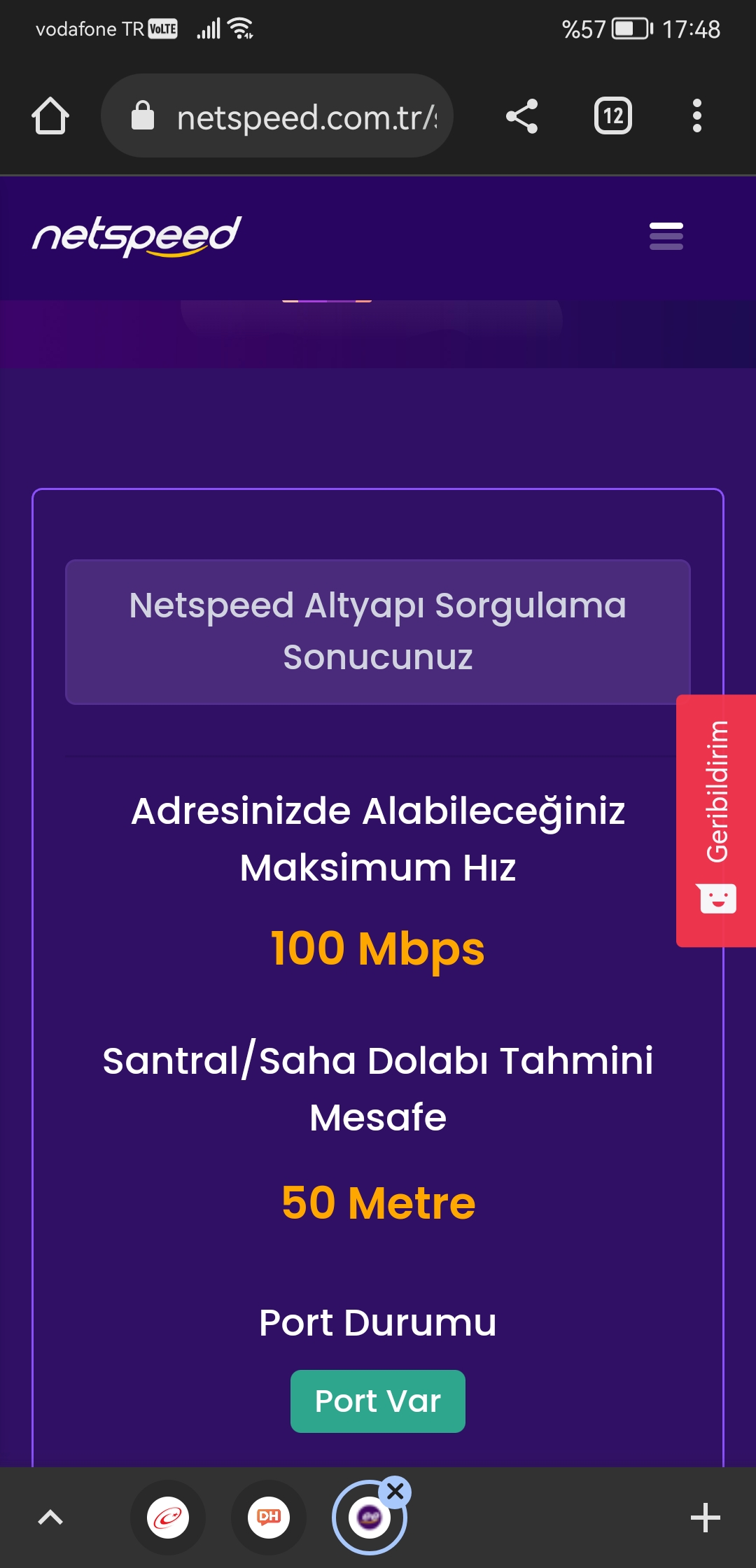

Ss ekledim. Teşekkürler.
Bu mesajda bahsedilenler: @XpressMusic34
3 yıl

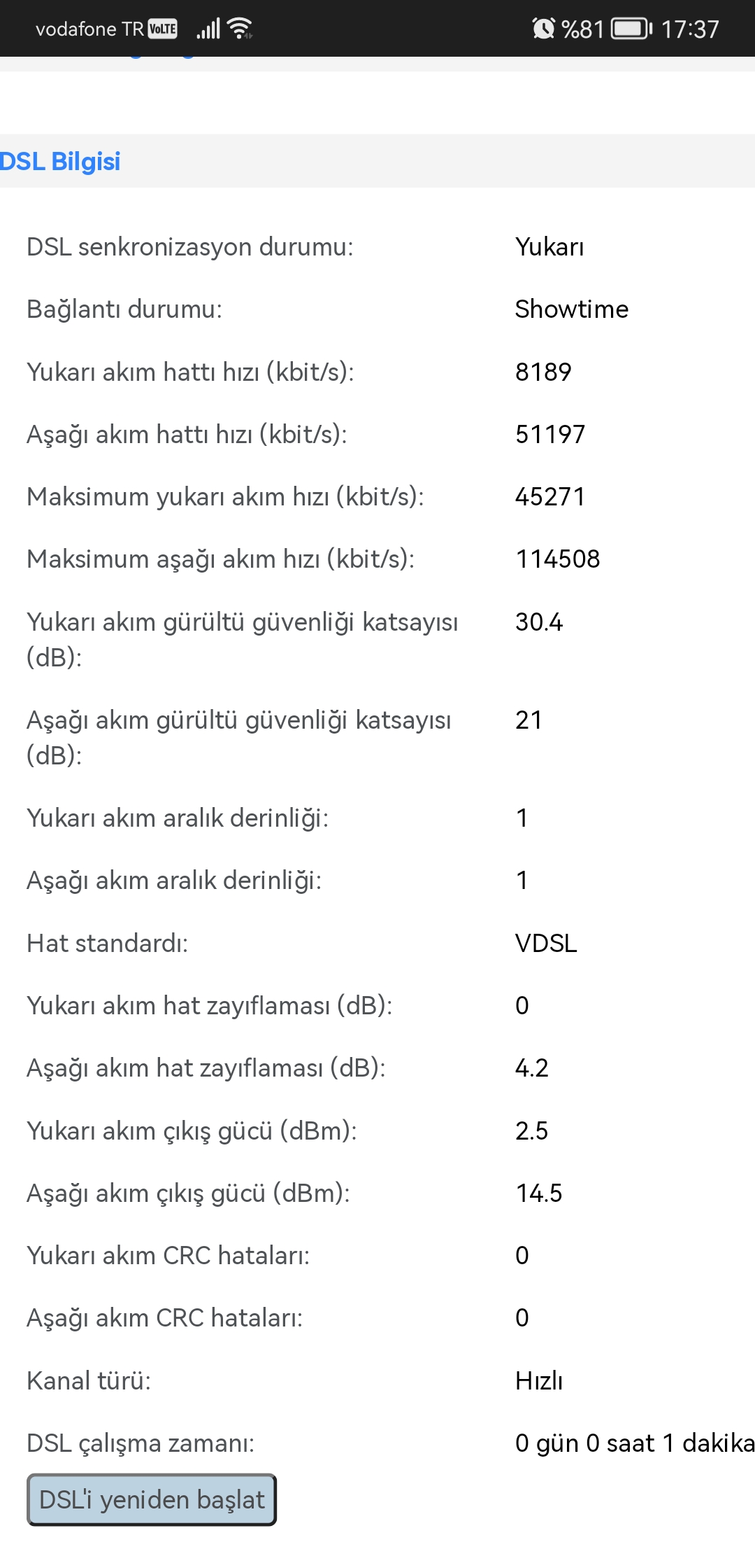

Benim hala 12 MB olarak gösteriyor ama 35 MB çok rahat alıyorum.
3 yıl
Bu durumun sebebi kötü kablolama (eski kablo, ek vb) olabilir, saha dolabındaki kapasite problemi de olabilir ama daha çok sorgulama sayfalarının hatası gibi duruyor. Bilindiği üzere bu sorgulama sayfaları teorik bilgi veriyor ve gerçekliği bulunmuyor. Ancak çok büyük ölçüde doğru değer verdiği için referans olarak alabiliyoruz, bir şüphe barındırıyor ise ortalamasını almak daha doğru. Bu durumu netleştirmek için ise kablolamanızı kontrol etmenizi tavsiye ederim, orada bir problem gözükmüyor ise belki de saha dolabındaki kapasite sorunu olabilir. Burada da bir problem yok ise, dediğim gibi sorgulama sayfalarının hatası olabilir.
Müşteri hizmetlerine sorun dilerseniz, hattınızın en fazla ne kadar desteklediğini onlar görebilirler. Onlar da yüz megabit derlerse, bu durumda bir kayıt açmanızı tavsiye derim, kaydınıza yazılı olarak dönüş yapabilirler. Akabinde yüz megabit paketine geçmek istediğinizde kapasite problemi sebebiyle geçemediğinizi beyan ederlerse en azından elinizde bir yazılı yanıt olur ama kapasite de anlık değişebilen bir durum. Mesela aynı ankastreye bağlı olduğunuz kişiler hız arttımı yaptığınızda bu sizi de etkiliyor bakır altyapıda, normalde daha az etkilemesi lazım ama kimi zaman çok fazla etkiliyor maalesef.

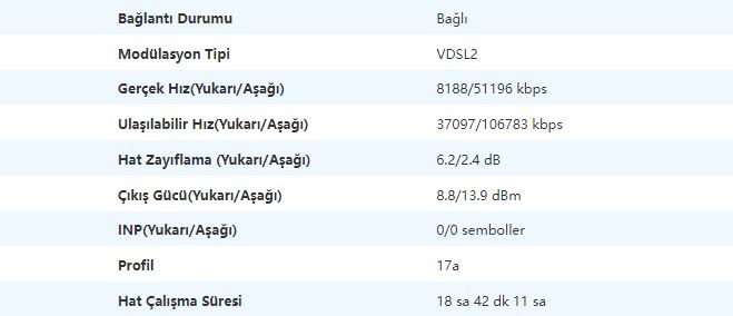

merhaba hocam işyerimin internetinde sıkıntı mı var acaba, sık sık kopmalar oluyor da. değerler aşağıda.
3 yıl
Biraz kablo ile oynadım ve değerler böyle oldu. şuan nasıl değerler.
3 yıl
Gayet iyi hocam. Kabloyu iyi bantlayın, sıkıntı çıkmaz hocam.
