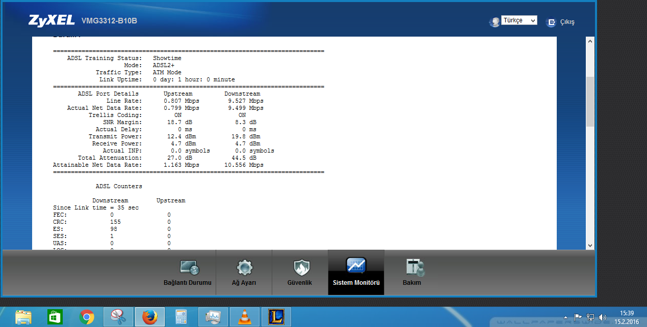

Hocam türk telekom müdürlüğüne ne gitdim fakat fiber için dilekçe alamıyoruz dediler bu iş nasıl olacak acaba abonelik bilgiler ne baktılar sizi konya akşehir sizin bölgeden sorumulu değil afyon türk telekom müdürlüğüne gitmeniz lazım diyorlar sizce ne yapmam lazım ?< Resime gitmek için tıklayın >

Hangi şehirde oturuyorsunuz ? Ona göre gitmeniz lazım. Türk Telekom bildiğim kadarıyla fiber ičin dilekçe almıyor. Fiber döşenecek bölgeleri kendileri belirliyor ama neye göre belirliyorlar nasıl kriterleri var bunu bilmiyorum. Ha bildiğim bir şey varsa oda fiber yatırımları yapılırken kullanıcıların ekonomik durumuna bakmadığı. Ama Turkcell ise fiber döşerken müşretilerin ekonomik potansiyeline göre hareket ediyor bildiğim kadarıyla. Yani sizin bölgenizde Turkcell fiber geçse siz de toplu dilekçe verirseniz fiber getirirler. Ama telekomda ise kimi sitelerde de bile göremezken köylerde fiber görürsünüz. Bu durum bence bu iki şirkentin kendini tanıtma ve gelir pontansiyelinin nelere bağlı olduğuyla alakalı olduğunu düşünüyorum.
Bulunduğunuz yer sanırım apartman değil ki bu fiber gelme ihtimalini bir hayli uzaklaştırıyor (gelmez demiyorum eninde sonunda gelir ama beklersiniz) ancak FTTC kabin koyalabilirler o hiç belli olmaz.
Bu arada son mesaja eklediğiniz hat değerleri eski değerlerinize göre çok daha iyi hernekadar kırılgan gözükse de şu anlık telekomu arayıp hızı 12-13 mbps civarına yükseltebilirsiniz ama hattınıž çok değişken her an tersine de dönebilir.
Kısaca fiber için beklemekten başka yapabileceğiniz bir şey yok. Ama FTTC kabnin koyarlarsa fiber gelesiyenkadar sizi rahat ettirir .

Doğru bilgi vermişler son hat değerleininz değiştiyse bilmiyorum ama en son bildiğim sizin hat değerleriniz pek istikrarlı değil aşırı düşme ve çıkma gösterebiliyor fazlasıyla kırılgan bu sebeple en azından bölgenize saha dolabı gelene kadar 8mbps kullanmanız olur. VDSL de denilen gibi sizin için sağlıklı olmaz bağlantı sağlanamayabilir. TAbi bub son hatırladığım hat değerlerine göre daha sonradan saha dolabı koyulduysa ya da bir şeklde hattınızın kalitesi yükseldiyse iş değişir tabi ki.
Eğer yeni pakete geçmek istiyorsanız tahahhütünüz bitmişse Türknet'in tarifelerini inceleyebilirsiniz, Türknet hakkında bilgim olmasa da tahahütsüz olması çekici hale getiriyor durumu.

ADSL Training Status: Showtime
Mode: ADSL2+
Traffic Type: ATM Mode
Link Uptime: 0 day: 2 hours: 27 minutes
ADSL Port Details Upstream Downstream
Line Rate: 0.807 Mbps 4.128 Mbps
Actual Net Data Rate: 0.799 Mbps 4.096 Mbps
Trellis Coding: ON ON
SNR Margin: 18.6 dB 21.1 dB
Actual Delay: 0 ms 0 ms
Transmit Power: 12.4 dBm 18.8 dBm
Receive Power: 4.7 dBm 4.7 dBm
Actual INP: 0.0 symbols 0.0 symbols
Total Attenuation: 27.0 dB 45.0 dB
Attainable Net Data Rate: 1.215 Mbps 9.048 Mbps
Bu mesajda bahsedilenler: @Ö1f1

Son attığını değelerle yine düşmüs hattınız yi şu saat arasanız hattınız 8mbps dsestekliyor diyecekler. O 24mbps 35mbps hız alabilirsinizs derken zaten VDSL ile ha şu değeler ile alamazsınız. Ama sizin hat değerleriniz gün içnde iyileşip kötüleşiyor. Mesele kaydi aldığınız vakit hat değerleriniz iyi imiş ama şimdikötü. Hat değerleriniz iyiken sorgu yapılirsa derler 24mbps alabilirsiniz diye ama değerler kötüyken yapılırsa ADSL bağlantısı kurduğunuza şükredin derler. Çünkü altyapınız (lütfen kişisel algılamayı zaten suç oraya saha dolabı koymamış tt de dir.) altyapınız berbat hatta felaket durumda zira istikrarsız hep değişip duruyor. Size daha önce de söylediğim gibi tek çare bölgenize saha dolabı konulmasını veya fiber gelmesdini beklemeniz. Bu konuda da çaresizsiniz beklemekten başa çare yok dlekçe iße yaramaz. Heleki nufus yoğunlu az bir yerde iseniz. Ama sizin durumunuzda bir istisna olabilir zira baz yakınınızda olduğu için btk ya her gün şikayet yollarsanız saha dolabı koyun diye bir şansïnız olabilir. Ha ekliyeyim bu ses kaydi ve değerleri şikayet etmeyin zira şikayet edilecek birşey yok. Ha ama sadece baz yakınımda baza fiber çekildi hat kalitemiz berbat saha dolabı koyulmalı diye şikayet edebilirsiniz ama tekrar söylüyorum bu ses kaydı ve şu hızı alırsınızları şikayet etmeyon zira şikayet edilecek bir şey değil sadece baz ve sahadolabı olayı ile ilgili şikayet şansınız var ama bunu hergün yapmalısıniz.

Yeni evinizdeki hat durumuna dtakip edin kararlımı kaarsız mı diye telekoomunyanlıs bilgi veridgini sanmiıyorum o anki hat değerleri o durumdadir ya da ankastreden dairenize kadar kablolama çok kötü ise bu durum oluşmuş olabilir.
