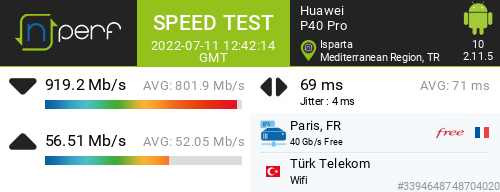

Bugün FTTH altyapılı 500 mbit internetimi bağlattım.Vestel modem getirdiler.Modemden çok memnun kalmadım sanki hızı törpülüyor gibi.Şimdilik hız testleri aşağıdaki gibi.Aslında netspeed 200 mbit bağlantıda 220 civarı çıkıyordu bunda da 550 falan bekliyordum ancak henüz 470 mbit üzerine çıkamadım.Modem değişikliği için talepte bulunacağım.
Edit: Upload 40mbit şu an.

upload 100mbit bile değil.

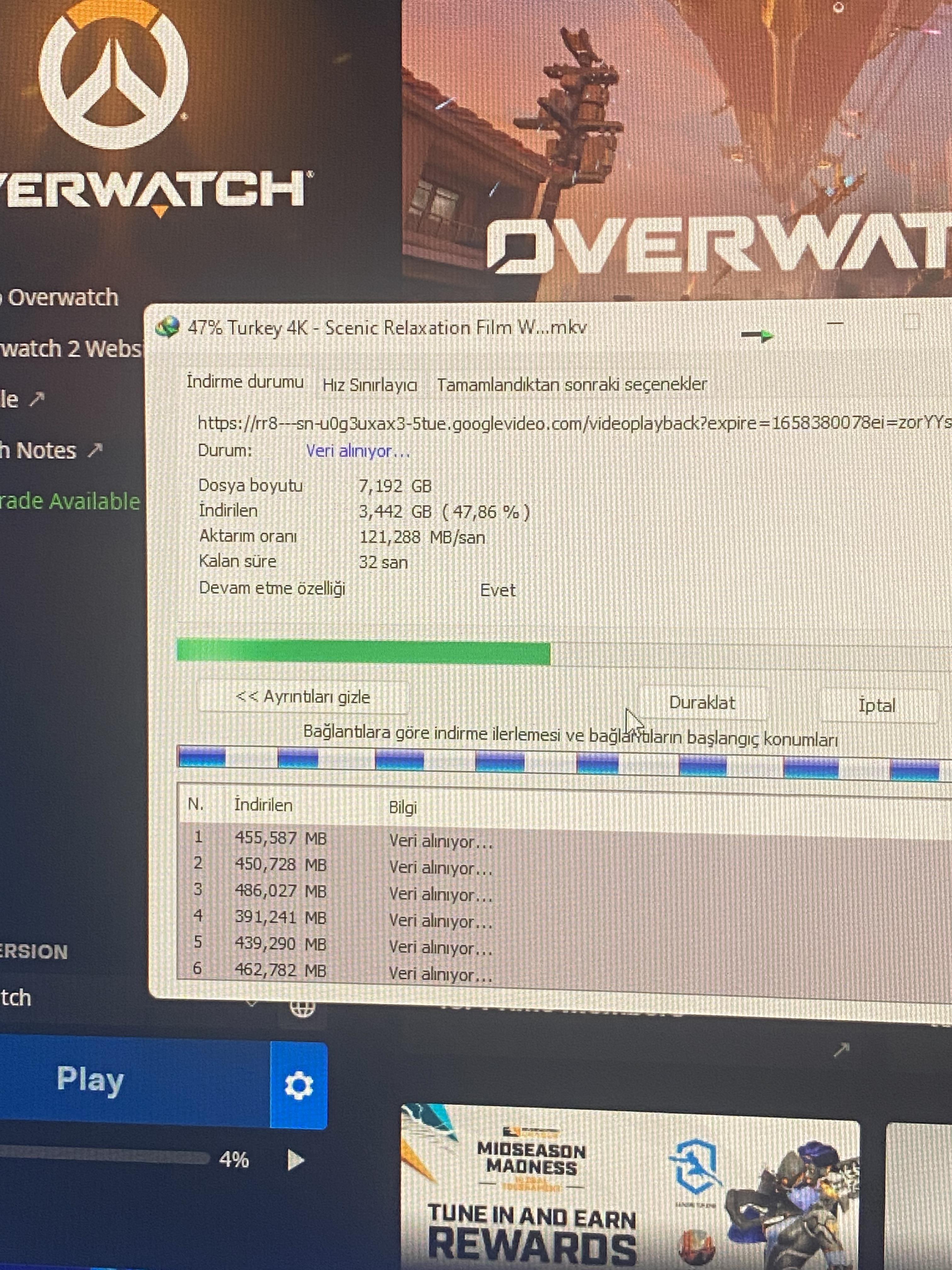

Hocam öncelikle Türk Telekom çalışanları sıfır bilgi ile çalışıyorlar. Eve kuruluma gelen arkadaş modemi bağladı ve aktif dedi. Kablolu hız testi yapıp 350 mbit alınca yarına düzelir diyip gitti. Tabiki de değişen bi şey olmadı. Ertesi gün müşteri hizmetlerini aradım ve durumu anlattım. Efendim biz 1000 mbite kadar satıyoruz hızın garantisi yok gibi laflar etti, ısrarla arıza kaydı açtırdım. 3 saat içinde ekip eve geldiler, gelen arkadaş bilgisayar bölümü mezunuymuş baya muhabbet ettik ve size gelen hattın bağlı olduğu cihazın hızı bu hızları vermeye yetmiyor dedi ve santraldeki bi yetkiliyi aradı. Yetkili elimizde fazladan cihaz var hemen değiştirin dedi telefonda. Ekipler ertesi gün sabahtan gelip mahalledeki ankastre cihazında oynama yaptılar ve gelen ekipteki arkadaş arayarak işlem tamam diye aradı. Eve geldim ve Paris sunucundan aldığım sonuç:
YouTube sunucularından download hızı:
