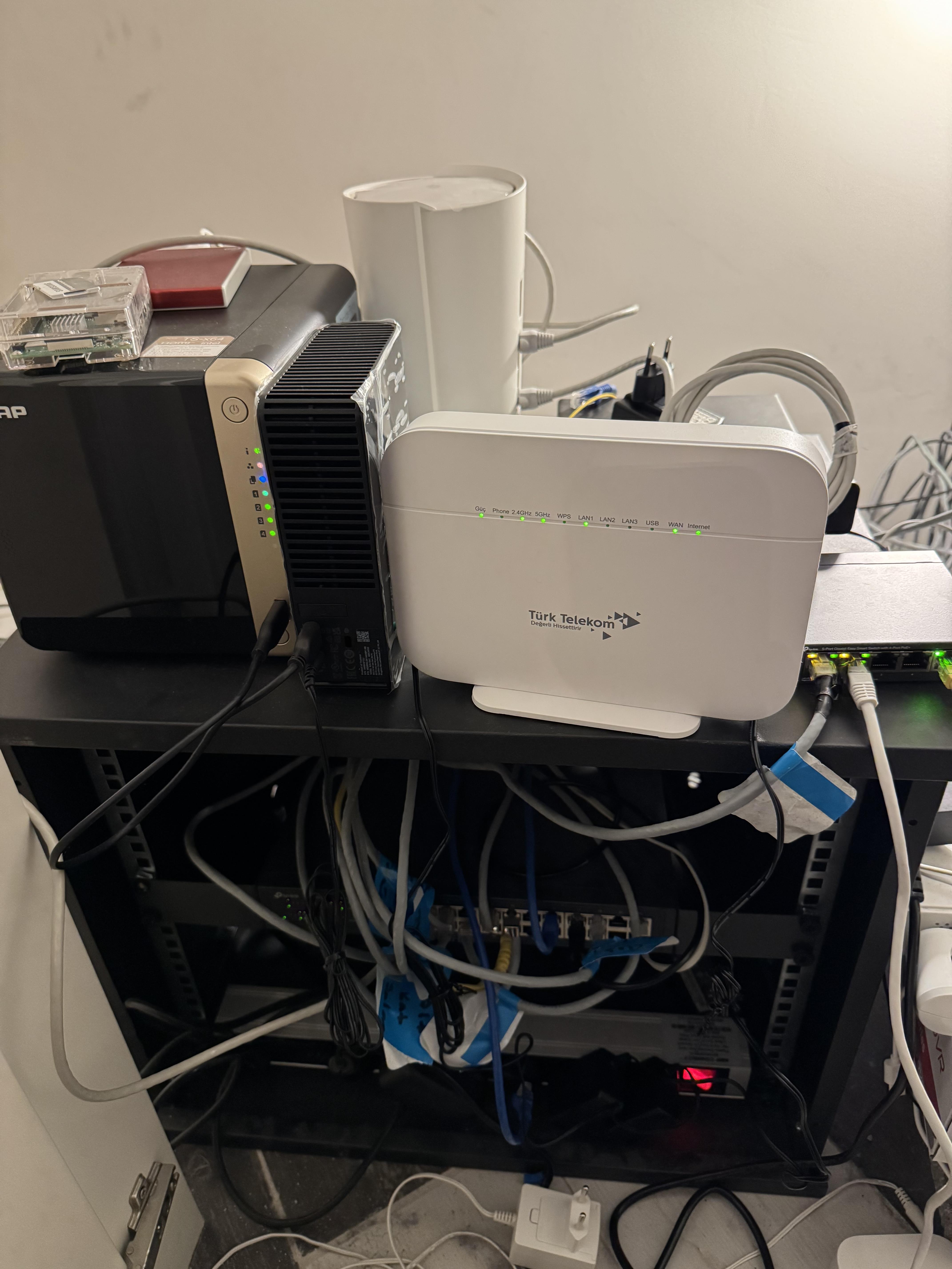

  • Deneme: Kısa bir Cat6 (23 awg) kablo ile önce ttkom router dan çıkış alarak hız testi yaptım 850 mbit civarı sonuç aldım. Ardından X73 den eth kablo ile çıkış alıp hız testi yaptım benzer şekilde 850 mbit civarı hız aldım. Bu aşamada x73 ten switche 1000 mbit ile gelmeme engel bir durum olmadığını anlayınca switchten şüphelenmeye başladım. Switchten eth kablo ile pc ye direk çıkış aldım ve 850 mbit civarı hız aldım :)
Bu durumdan çıkardığım sonuç şu ki switch ten 1000 mbit (maks) çıkan hız odalara 100 ve altında ulaşıyor.

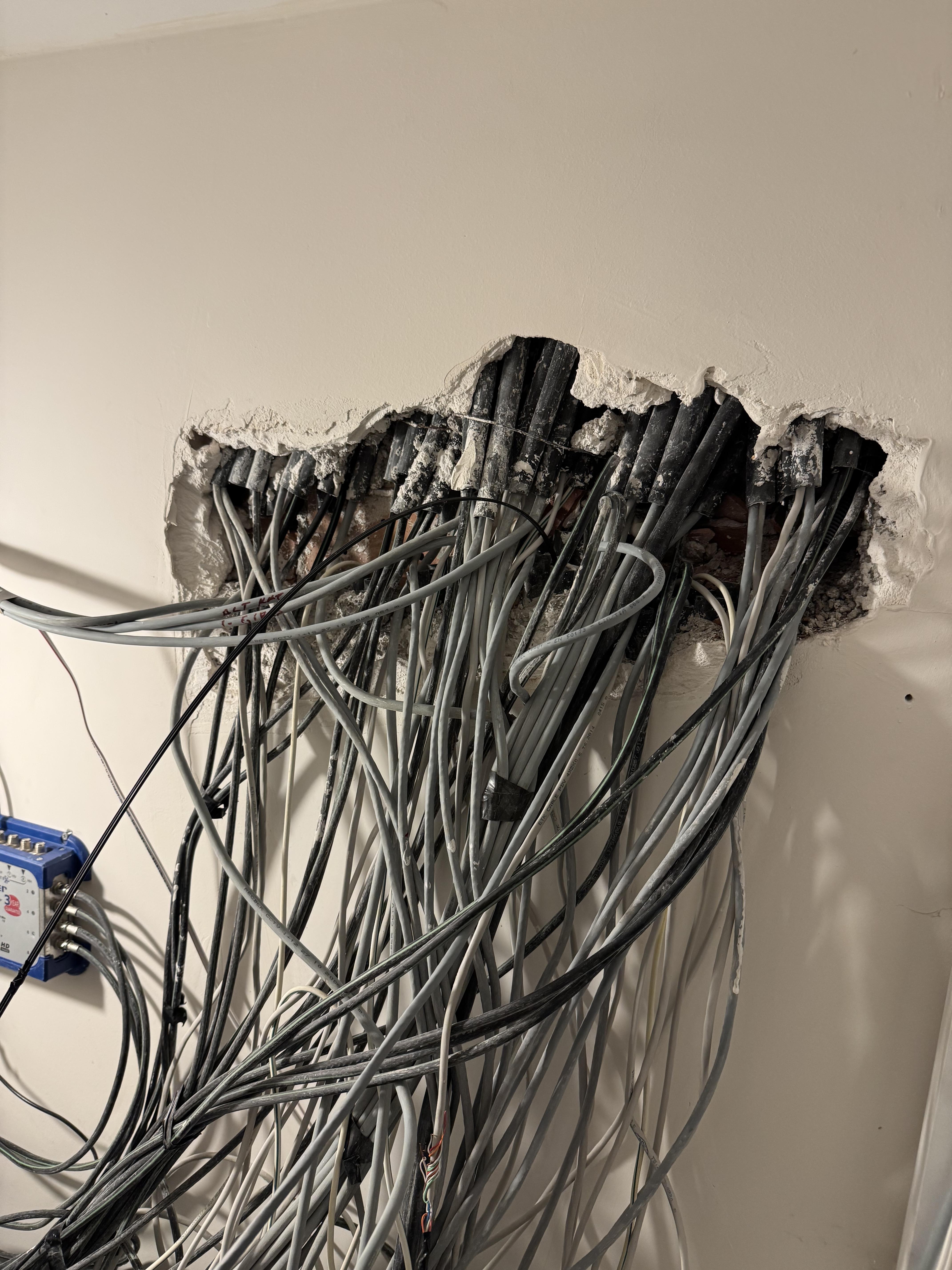

Sistem odasından odalara giden kabloların fotoğraflarını ekliyorum. Dağınıklık için kusura bakmayın, bu küçük alan kapaklı olarak gizlendiği için ben hariç kimse bu görüntü kirliliğine katlanmıyor :)
Fotoğraflarda görülen kablolar odalara 1000 Mbit hız taşınmasına engel bir özellikte midir? (Üzerinde 24 awg yazıyor)
Sistem odasında öbek halde duran bütün kablolara rj45 çakma işlemini kendim yapmıştım 2 yıl önce. Bir yanlışlık ya da sağlam sıkılmama durumu olsa bu sonuçla karşılaşılabilir mi?
Odalardaki çıkışlar priz şeklinde hazırdı, sonlandırma işini ben yapmadım inşaat sırasında yapılmış.

23 ile 24 awg arasında fark var ama kabloları değiştirecek kadar değil RJ45 uçları çakılırken pense bazen tam basmıyor. Bazen kullandığınız rj45 konnektör kötü oluyor. Geçenlerde başıma geldi 3 çeşit yeni nesil delikli konnektör denedim. 1000 mbps kablo ile biri 1000 mbps verdi diğeri 100 mbps diğer konnektör 100 mbps verdi. Bu 3 konnektörüde 1000 mbps hız olarak aldım. Sonra konnektörü kablodan kesip baktım pense yeni olduğu halde konnektör o kadar kötü ki pimler tam başlamıştı.

Fiber optik ağ döşeme benim de aklıma gelmedi değil (Enazından ethernet kablosu ile birlikte). Ancak daha ethernet sonlandırma bile özenli ve başarılı bir şekilde yapılamazken onu başarabilecek ustayı ve ekipmanı bulmanın kolay olmayacağını düşündüm. Ethernette bile bağlantı sırasında her bir odaya giden kablo için en az bir kaç tane RJ45 ve priz soketi (keystone) ziyan oldu. Gerek işçiliğin gerekse de kullandıkları ürünlerin kalitesi maalesef yeterli seviyede değil.

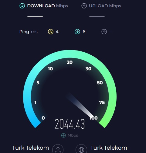

youtube ta sfp+ ile 1000+ hizlari gorunce aliexpressten 50 dolar maliyetle vsol 2.5g portundan internet baglantisinda olan gpon ve 2800 liraya
tplink be230 aldim. iphone 16 pro max ile speedtestte 1100 u gordum. suan 2.5g portu olab pc yok kablolu test edemiyorum. speedtestte 1400 leri gorup geri dusuyor hizi. en kotu 1043 oldu yakin mesafeden.

aynen huawei. herhangi bir yukleme vs yapmadim firmware gunceldi guncellememe gerek kalmasi. vlan degisken komut ile sorgulamaniz gerekiyor. vlanid yi gpon a girip router kurulumu yaparken vlanid girmemeniz gerekiyor
2.5g portu olan pc ile test ettiginde 1800 leri gorup 1050 lere dusuyor hiz testinde.

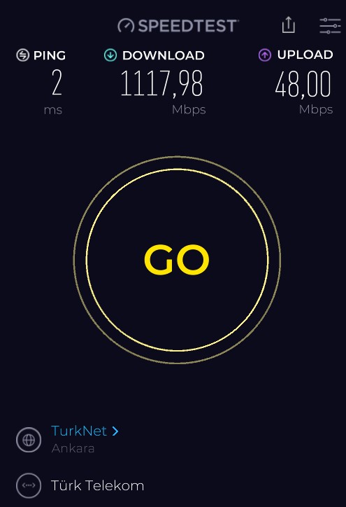

Sfp öncesi ve sonrası 1 gbit :=))
Türknet 1300mbit çıkıyor Türktelekomda 1100 ama ben 1150 mbit ile 1400mbit arası görüyorum. 2200mbit kadar da vurma yapabiliyor. Superonline alt yapısında rakamlar neydi hatırlamıyorum.
- Türktelekomda sfp artısı şu oldu 3 ms ping 2 ms düştü.
- Yurt dışı serverlarında hızım 700mbit gibi rakamlar çıkabiliyordu şimdi 1150 ile 1400mbit çıkıyor.
- Speed test sarı ping ve mavi mor renk li iconlar hem daha stabil hem de daha düşük çıkıyor.
- web siteleri daha akıcı açılıyor.
- Speed test de single da da aynı hızları alıyorum. Ont varken bunlar stabil değildi.
- Birde ont vlan id girdim öyle yapınca Asus gt be 98 vlan id girmiyorum ve iki tane 10 gbit lan olmuş oldu. Asus da Vlanid 35 girince interneti 10 gbit porta takmam gerekiyor.
Local de baya 10 gbit ağ yapabildim.
Bana sağladığı avantajlar bunlar.
