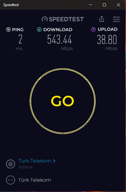

Fiber için verdikleri ONT'nin eth portu 1G olduğu için pratikte Titan'ın 2.5G eth portu sizin hiç bir işinize yaramayacak. Fiber dönüşümlerde klasik bir telekom söylemi var. Bir kaç güne hız oturur? Böyle bir söylemin teknolojik olarak bir açıklaması yok. Kurulumdan sonra sorun varsa vardır, yoksa yoktur. Hız dalgalanması problemi yaşıyorsanız eğer optik güçte sorun olabilir. Bunu tespit edecek tarafta TT ekibidir. Kurulumda gördünüz mü veya söylediler mi bilmiyorum ancak optik sinyal gücünün en son sınırları -27dBm'dir. Bana göre -25dBm'i geçmemelidir.
Kablosuz olarak hangi cihazları kullanacaksınız bilmiyorum ancak Titan konusunda çokta gerekli olmadığını düşünüyorum. Sebebi ise fiyatı. 1 tane Titan alana kadar 1 tane daha Hopper alıp mesh yapardım. Ben aldığımda fiyatlar uygundu. Hopper ile arasında da kablosuz olarak kayda değer bir fark yok.
Kablolu testlerde upload olarak 40 mbps civarı hız alabiliyorsanız sorun yok.

Değerde problem yok, kablolu hız testi sonucunuz ne çıkıyor peki?

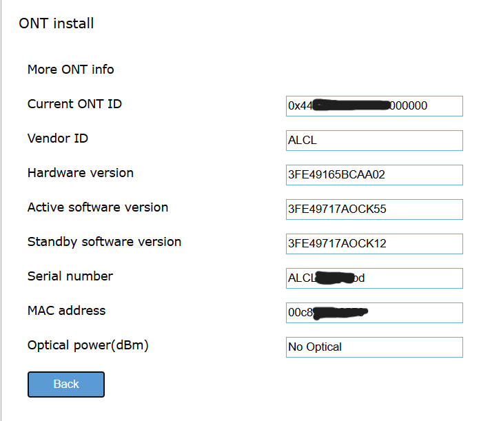

2 yıl (459 mesaj)
Nokia ONT web sayfası ancak optik kablo çıkarılınca bu bilgilerle giriş yaptırıyor. Bir ayar da yok açıkçası içinde.
Bu mesajda bahsedilenler: @onur0103
2 yıl (96 mesaj)
ONT içinden sinyal kalitesi ni görüp seri-mac vb bilgileri alıp sfp veya direk F/O girişli cihazları kullanmak için genelde bağlanıyorlar. Bendekine bağlandım birçok yeri TT kapatmış zati müdahale için hack sitesinden firmware yüklemek lazım onada ne gerek var 3 aşağı 5 yukarı istenilen hızı veriyor
