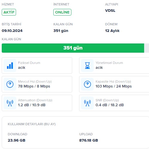

Dün bu hatta SNR değerini 0'a çektim. Buraya bu ekran görüntüsü yüklemişim. İlerleyen saatlerde bi baktım uploadı 8'den 10 yapmışlar. Stabil bağlantı olsun diye şimdi 5'e sabitledim. Şuan hız aynı şekilde 10Mbps.
Aynı yerde başka hat var. SNR değerini aynı anda 0'a çektim. Bunu güncellemediler. Hala 8
Neye göre güncelliyorlar bu hızı. Bilen var mı? Tamamen otomatik mi. Yoksa insan müdahalesi var mı? Varsa bu müdahale, Parayı tahsil eden Comnet mi, TürkTelekom merkez mi, Yoksa sahadaki TürkTelekom ekibi tarafından mı yapılıyor?
