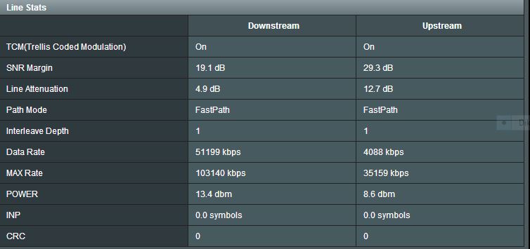

Arkadaşlar daha önce turknet ile ilgili bağlantı sıkıntınlarımı dile getirmiştim. Kısaca özetlemem gerekirse; Altyapımın 51mbit'e kadar vdsl desteklendiği söylenmesine rağmen, bana gelen sinyal adsl'di ve 8 mbit hızı ancak alabiliyordum. Müşteri hizmetleri ile olan konuşmam nihayet sonuç verdi ve sorunun türk telekomun kabloları yanlış bağlamasından kaynaklabileceği(teknik bişey söyledi ama anladığım bu..) söylendi. Modemimim dsl ışığı yanıyordu ama turknet modemimi göremiyordu. Bugün ise türk telekomdan arandım ve sorunumun halledildiği söylendi. Heralde ben başka birinin hattı üzerinden interneti alıyormuşum.. Eve gelince modem ayarlarımı yaptım ve sorunum çözüldü gibi.. Bunlarda değerlerim.. < Resime gitmek için tıklayın >< Resime gitmek için tıklayın >
