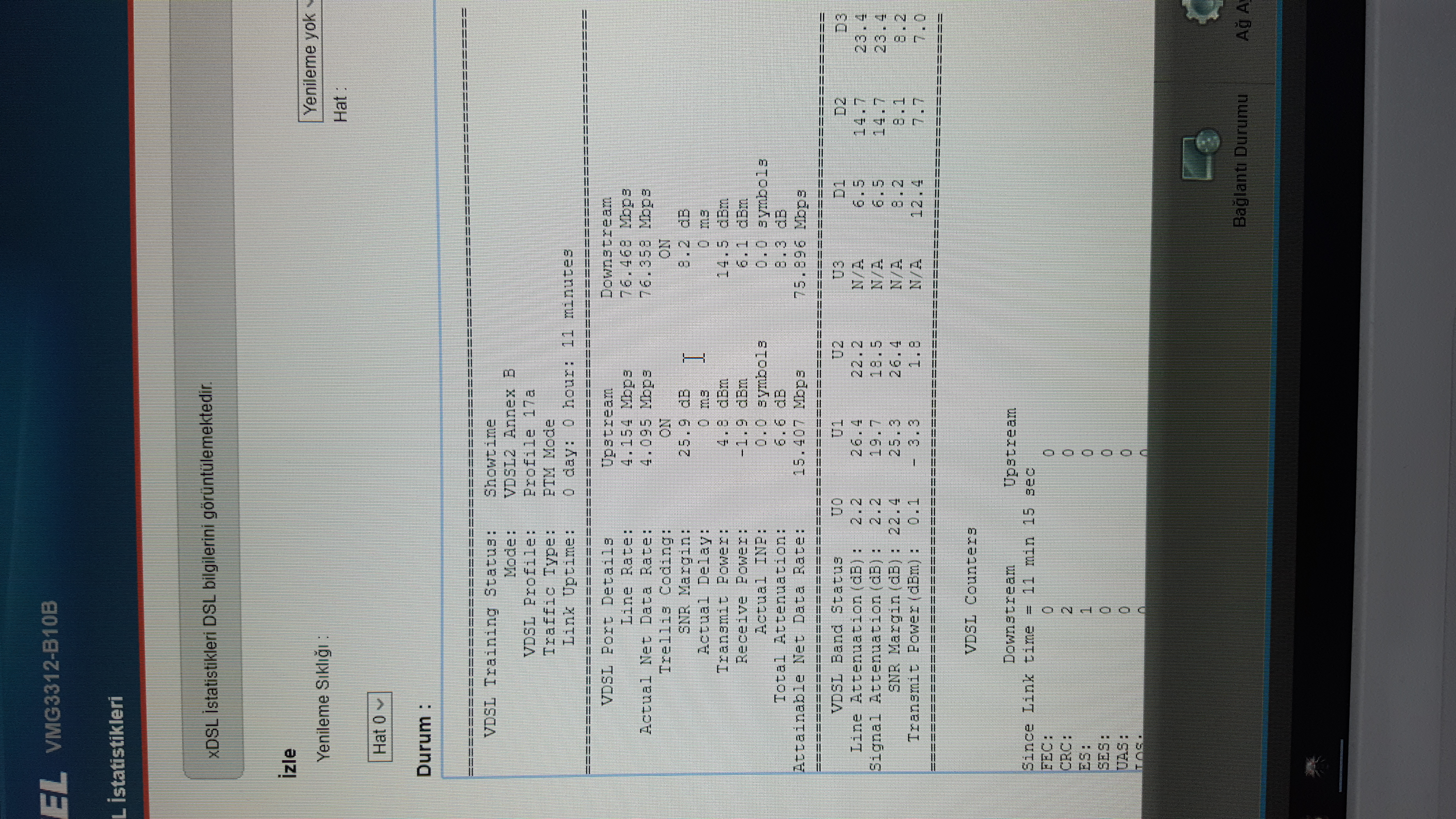

Aylardır Türknet kullanıyorum.Nerdeyse iki yıl olacak.Gayet memnundum son 2 ay hariç.Son 2 aydır internet aşırı derecede yavaşladı.Bugün ise tam olarak girilmez hale geldi.
2aydır zaman bulup arayamamıştım veya unutmuştum aramayı çok önemli değil.Bugün aradım ve sesli yanıt sistemi...
Kendim yöntem bulmaya çalıştım.Hat değerlerime baktım acı tabloyla karşılaştım. Normalde 75 megabit olması gereken değerler 15megabit.
Sanırım iki aydır 15megabit olarak kullanıyordum.Bugün ise 4megabite kadar düştü. Acil çözüm bekliyorum.Eğer yetkili özeö mesajdan ulaşırsa müşteri numaramı paylaşabilirim.

Hat değerlerinizin resmini atabilir misiniz burdan bakalım birde.

Hat değerlerim bunlar arkadaşlar.Alınabilir maks hız 13megabit gözüküyor.

Hocam acaba iç tesisatınızı kontrol ettiniz mi ankastreden modeme kadar gelen kısım size ait ek vs. Varsa kontrol edin. Kabloda hasar var mı yok mu bir bakın.. Bir sorun olduğu kesin hat değerlerinize bakınca.

Hocam türk telekom ekibi geldi ama sorun devam ediyor.
Hız bi anda 76megabit görünmeye başladı ama testlerde hala 4 5 megabit

Modeme gelen şuanda tam hız ama sistem üzerinden 4 mbps geliyor türknetin güncelleme yapması lzm olmadı bir de modemi açıp kapatın. Hız testlerini kablolu ve hattı hiç kimse kullanmaz iken yapıyorsunuz değil mi?

Hattınızda kısa devre var umarım bina içindendir sorun yoksa biraz sıkıntılı bir durum dairenin içinde başka hat girişi var mı yani demek istediğim başka bir odada deneyin yada şöyle yapın alttan gelen kabloya direkt modemi bağlayın bakın değeriniz ne oluyor? Bir çok kere başıma geldi hepte bina içi sorunlardı. Eskiden müstakil evdeydim oradan da telefon direğinde sorun vardı. O biraz zorlu bir süreçti.

Şuanda hat değeri olarak 75megabit gözüküyor ama gelen hız 12megabit.Oturduğum ev yarı müstakil yani site içindeyiz fakat apartman değil.nasıl bi yol izlemem neyi tespit etmem gerek
