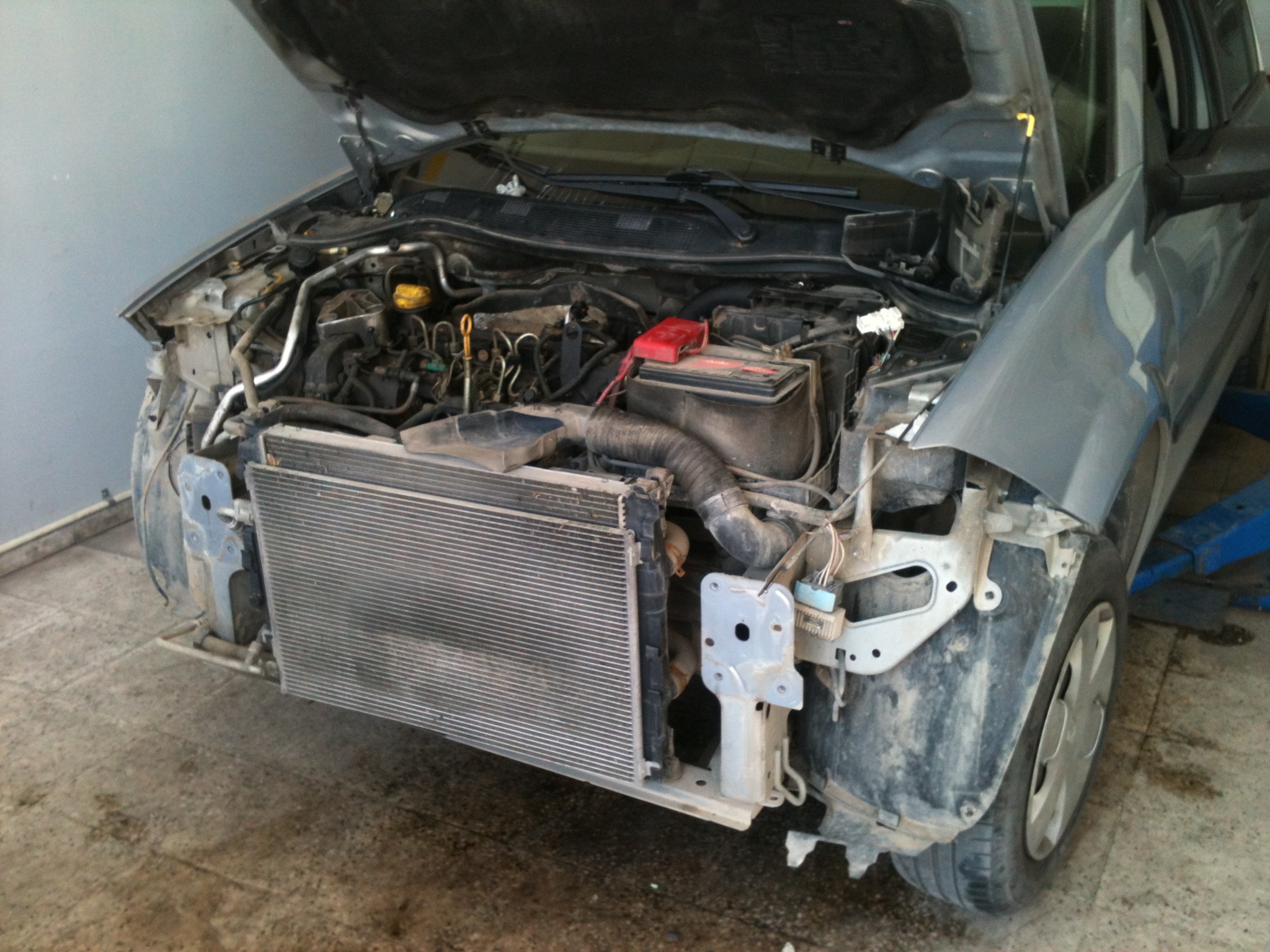

Megane 2 kullanıcı sayfasına da yazdım burayada yazayım, Megane 2 turbo arızası , Bir arkadaş turbonun bakımını yapalım dedi yaptırdım ama tekrar monte ederken contalara dikkat etmedii için 2 sene yağ sızması yaşadım, motordandır diyerek dikkat etmemiştim, 10 binde 1 lt civarı,
900 tl ye orjinal turbo aldım boşu boşuna 190 bin km de turboyu değiştirdim yanında bir boru vardı yıpranmıs 100 tl yede o boruyu değiştirdim,
sizi bilgilendirmek istediğim konu şudur, Turbo ile sorun yaşarsanız ön paneli mutlaka söktürün, ön panelde turboya hava gönderen hortumların temizlenmesi gerekiyor, turboya giden tüm boruların temizlenmesi gerekiyor, sadece turbonun değiştirmesi, ilerde turboya yine zarar vermeye neden olabilir,
Ankara Şaşmazda Reno servisinden ayrılma , Garaj Reno bir çok belgesi olan sağlam bir usta buldum o yaptı, isteyen olursa telefonunu verebilirim,
100 tl turbo değişimi 100 tl boruların temizlenmesi tuttu, çoğu usta söktükleri contaları bile takmamış, gözlerimle gördüm sanayi ustalarına güvenim iyice azaldı,
maliyet boşu boşuna 1250 tl tuttu, Turbo temizlemesi diye birşey yok boşu boşuna sakın söktürmeyin, borular hassas tekrar montajda yağ kaçırıyor.
Arkadaşım turbo arızası nasıl anlaşılır? Benim araç 135.000 de. Son 15-20 gündür rampada kalkışta kendini toplamıyor. Stop edecek karda yavaşlıyor sonra yavaş yavaş hızlanıyor. Yüksek viteslerde sorun yok.
ERG yi temizlettim ama sorun devam ediyor. Turbo olabilir dediler. Boşu boşuna kurcalatmak istemiyorum.
Şaşmazdaki ustanın bilgilerini verebilir misin?
