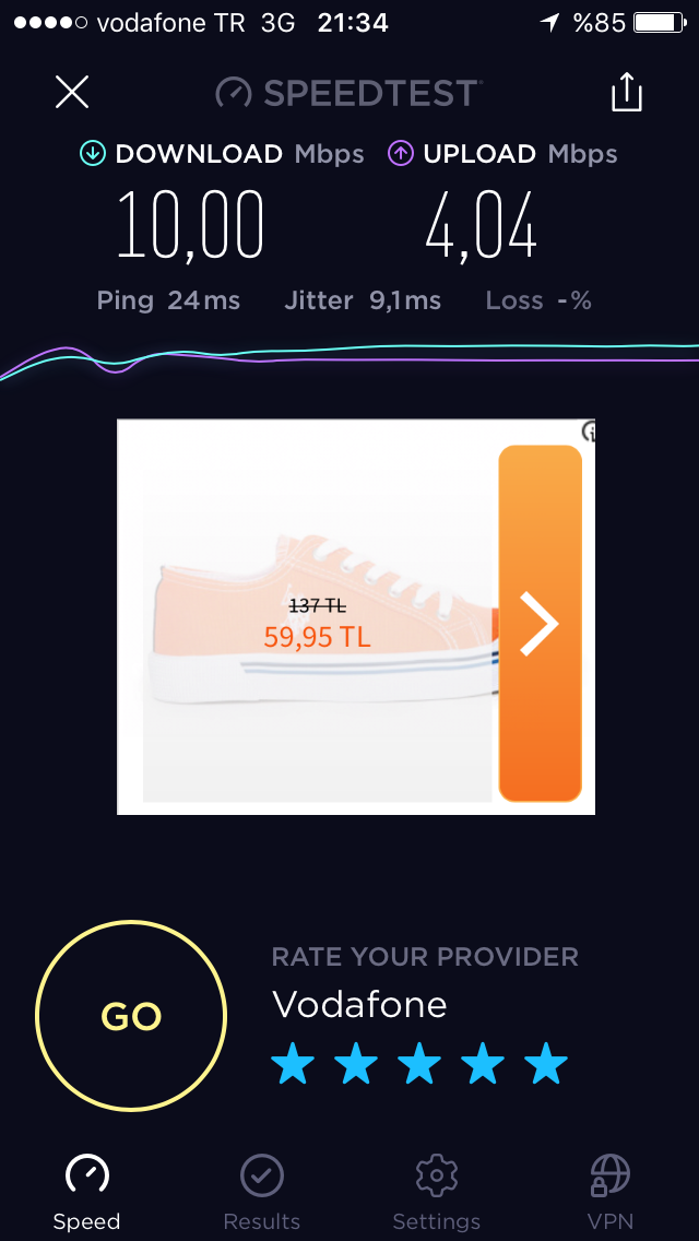

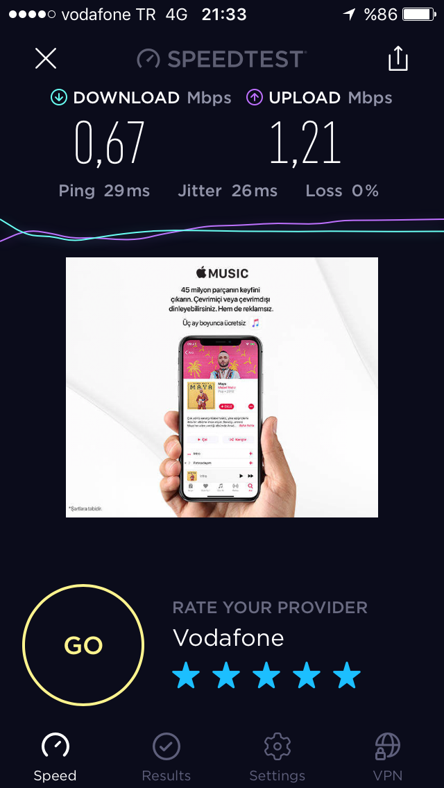

Vodafone Bursa Gemlik Dr. Ziya Kaya Mah. Yuh diyorum pes diyorum 4 yılda kaldırılan verici yerine yeni verici dinlemediler. Madem onu yapamıyorsun köfteci yusuf karşısındaki baz istasyonunuz yayınını 2600 mhz den ver ve 1 anten ekle. Bunlar valla mal. 900 mhz den 4g çakma 4g 3,5 bile atamıyor. Reklamda ayı 2 vatandaşı kovalıyorya bence o adamlar Vodafone den kaçıyor şebeke çektiği için değil yardım isteyemedikleri için ine giriyorlar pes
