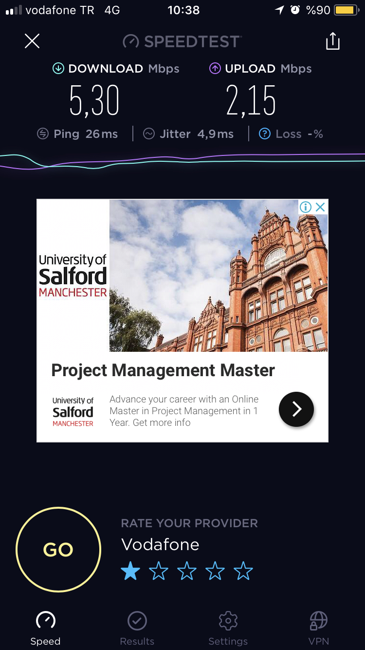

Hepsini kullansa ne olur hocam, şimdi bulunduğum yerden hem TT hem de Vodafone test yaptım TT 14Mbps DL 9UL verdi Vodafone 5Mbps DL verdi ama UL yapamadığı için test hata verdi
Bu mesajda bahsedilenler: @sis651
