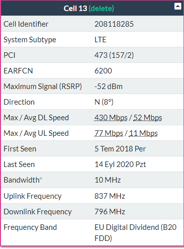

Elinize sağlık hocam. ben de XZ ile Telekom hattında 430Mbps gördüm çıkış olarak hem de Band20'de tabii doğruluğu kesin değil zira Cell Mapper'ın verisiyle söyleyebiliyorum, bir rootlayamadım telefonu
Bu mesajda bahsedilenler: @IsaSametT
Hocam fazla da telefonun ayarlarıyla oynamayın yoksa tel elinizde patlayabilir.
Bu mesajda bahsedilenler: @Ö1f1
I
Orijinalden alıntı: Ö1f1
Hocam olur da yeni telefon alıp XZ1'i satacak olursanız şimdiden talibim
Tek taşıyıcıda 2x2 ile 430 Mbps görmeniz teorik olarak imkansız hocam , 256QAM ve 30 SINR, ve tüm operatörlerde 10'ar MHz 800 spektrumu olduğunu göz önüne alırsak maksimum teorik hız 97.9 Mbps. CellMapper hatalı logluyor bazen. Cihazı satacak olursam haber veririm hocam .
