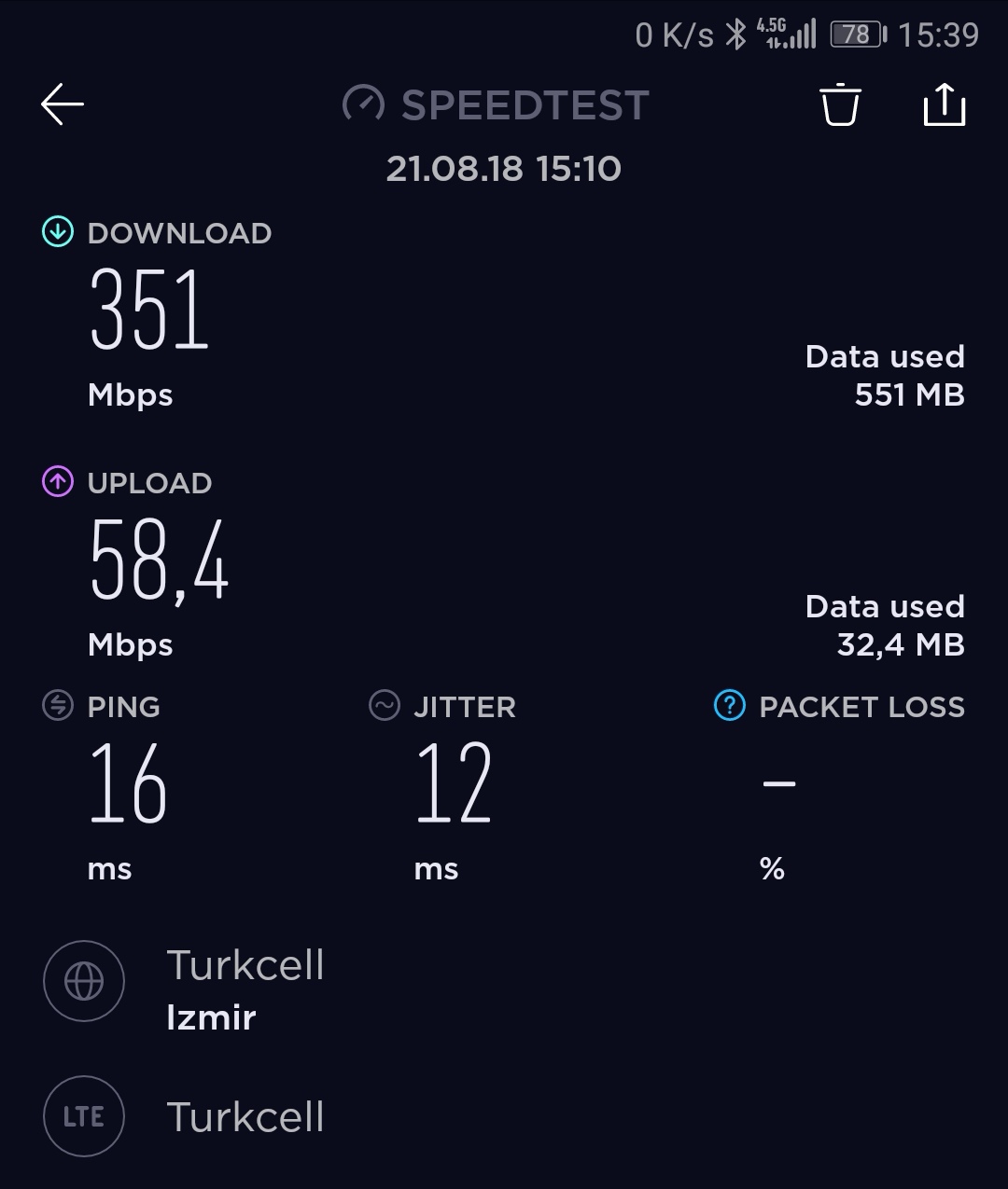

Turkcell çeşme alaçatı.Huawei mate 10 pro. 350 mbit download 58 mbit upload aldım. Süper hız.

Mükemmel bir sonuç almışsınız. Bu test sonucunda harcanan veriyi de paylaşın lütfen.

Allah'tan salla kazan günlük 1gb paketi vardı. oradan gitti.
