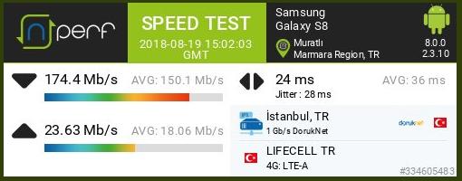

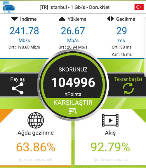

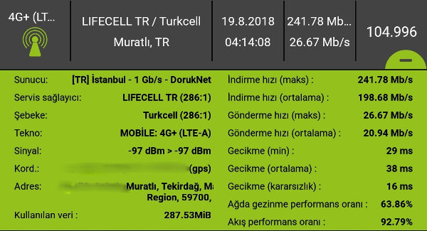

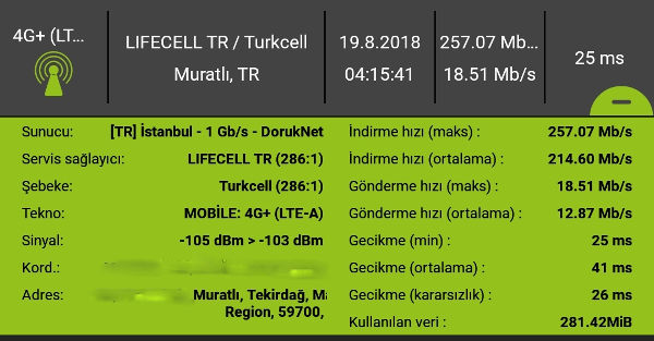

Haftalık İnternet hediyesi var diye cesaretimi toplayıp öylesine bir test yaptım. Test sonucuna şaşırıp gördükten sonra tekrar tekrar birkaç tane daha yaptım. :D
Testler Turkcell'de Lifecell paketi ile Sürpriz Nokta'dan gelen 5GB İnternet'ten harcanarak yapılmıştır. 1800 MHz'te 20 + 10 MHz iki taşıyıcı ve 800 MHz'te de 10 MHz'lik bir taşıyıcı kullanılmıştır. Daha önce 180 Mbit civarı sonuçlar alıyordum aynı baz istasyonundan ama, bu sefer gece olmasının da etkisi ile telefonumda bugüne kadar gördüğüm en yüksek hızı gördüm. Sinyal gücü yani RSRP -105 civarında, yani biraz düşük ve baz istasyonu da 700 metre gibi bir mesafede olup bana direk bakan bir sektörü yok, iki sektör arasında kör noktada kalıyorum biraz.

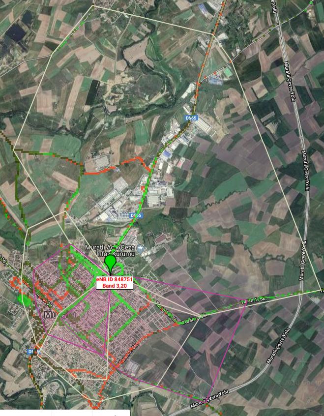

Kaç antene yayabildiğini bilmiyorum. Ama gördüklerimde üç antene yaydığını görüyorum. Mesela her baz istasyonunun 11,21 ve 31 nolu hücreleri 800 MHz.12, 22, 32 1800 MHz. Birler basamağı 3 olanlar da 10 MHz bant genişliğinde 1800 MHz ve birler basamağı 4 olanlar da 2600 MHz.
Bkz. Görselde sarı kenarlı alanlar 20. bant ile hizmet sağlanan alanları gösteriyor.
