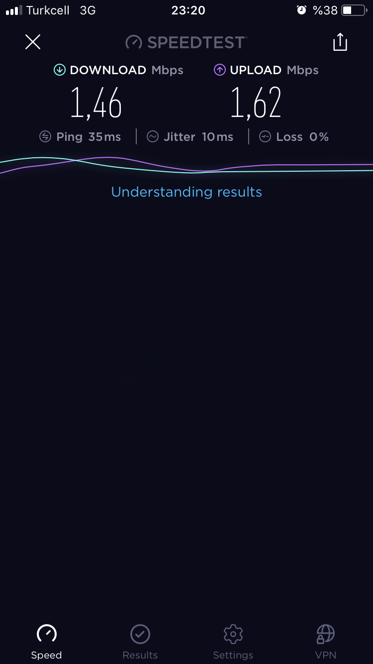

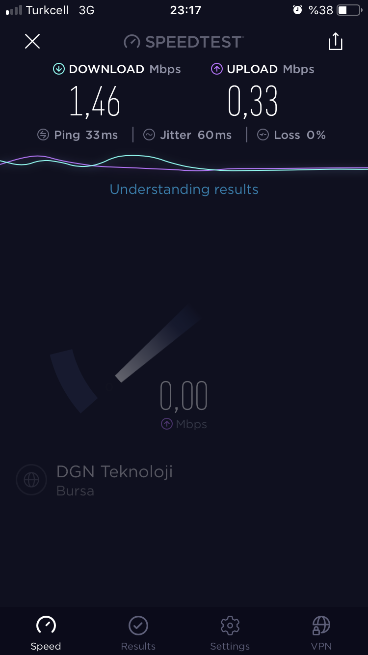

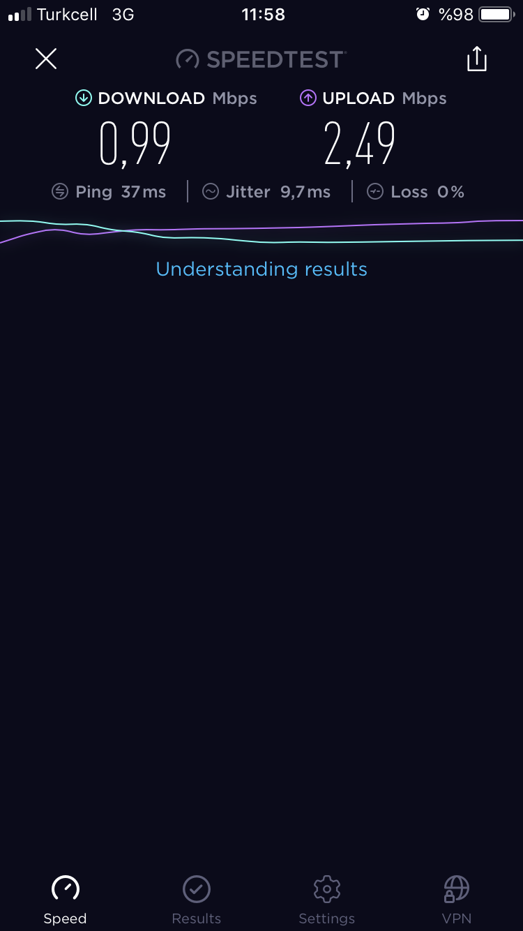

turk telekom'da 4.5g'de 2 mbs indirme hızı alırken 3g neden 15 mbs hız veriyor ?
Çoğu kişi 4G ye geçti 3G hatları boşaldı
Yoğunluk arttıkça hız düşer

Yoğunluktan ziyade takılı kalma ve farklı bir sorun oluşuyor bence. Çünkü bölgenin çoğunda 2100 MHz 3G çekiyor ve telefon 2100 MHz'e geçtiğinde mobil veri çalışıyor zaten. Çekmeyeceği yerler de o bandı tıkayacak kadar trafik oluşturması ilginç olur. Ama sinyalin nereden geldiğini bilmiyorum tabi, eskiden orada 900 MHz 2G bile sıkıntılı idi. Ancak ilk 900'e geçtiğinde sıkıntı olmuştu. Sonrasında telefonu kapatıp açınca 2100 MHz'de devam etmişti çalışmaya. Tabi yazın turlarda hiç o bölgeden geçip oraları haritalamak aklıma gelmedi. Bir ara yapmalıyım.

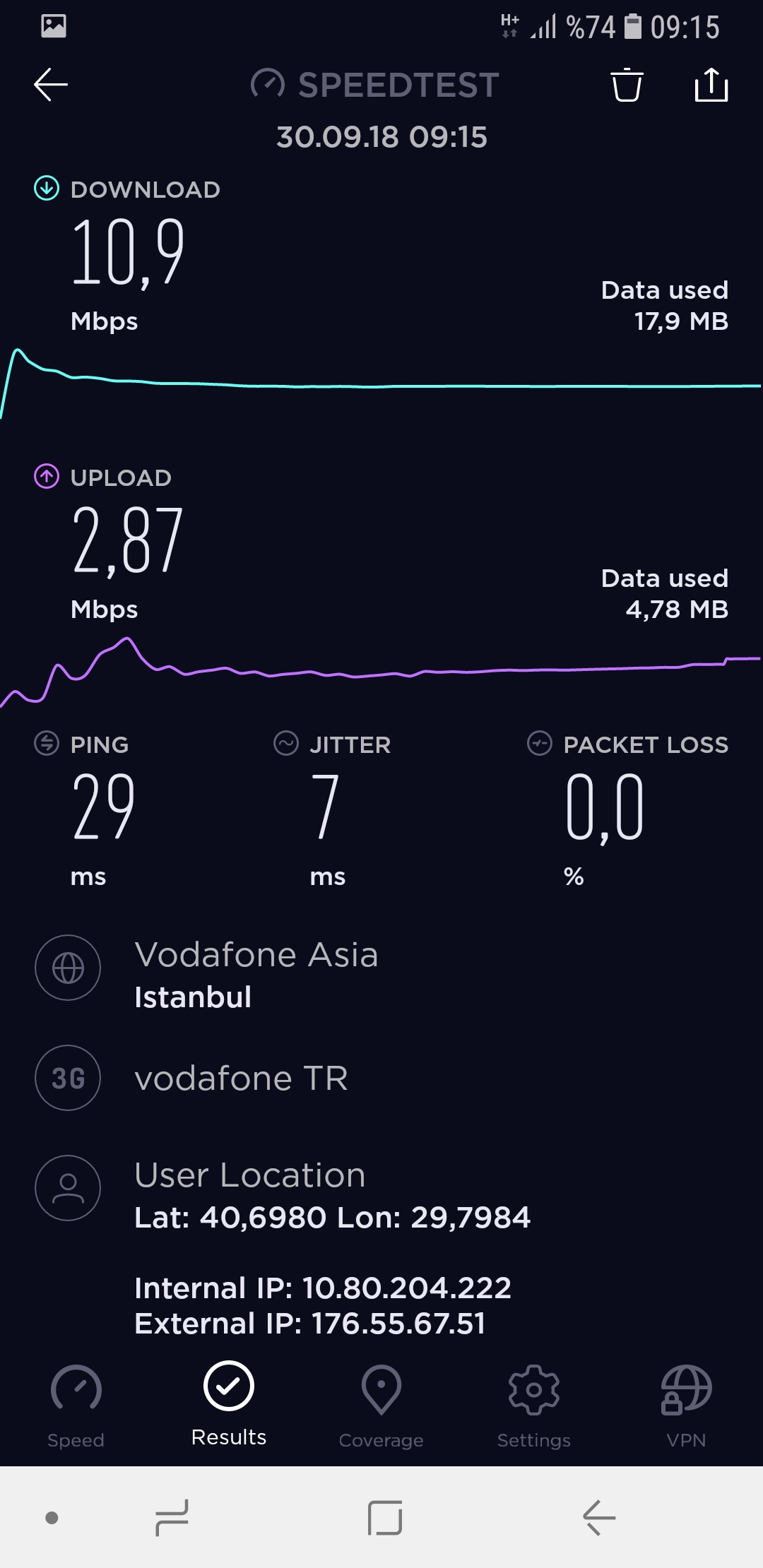

3G

rezillik 2 frekansın verdiği hız

İşte o zaman bu bize bir şeyi gösteriyor.
Şimdi sabit internette veri tüketimini kabaca düşünürsek bunun ekseriyetini video-streaming-büyük boyutlu indirmeler işgal ediyordur genelde şimdi gidip de PASS paketi gibi paketlerle en azından video kısmını sınırsız yapınca dediğiniz gibi yoğunluğa yenik düşüyor. Bu da en azından LTE'nin bu band genişlikleriyle sabitin işlevini göremeyeceğini gösteriyor.
Vodafone eğer PASS paketlerüne devam edecekse hızı sınırlamalı eğer yapmıyorsa.

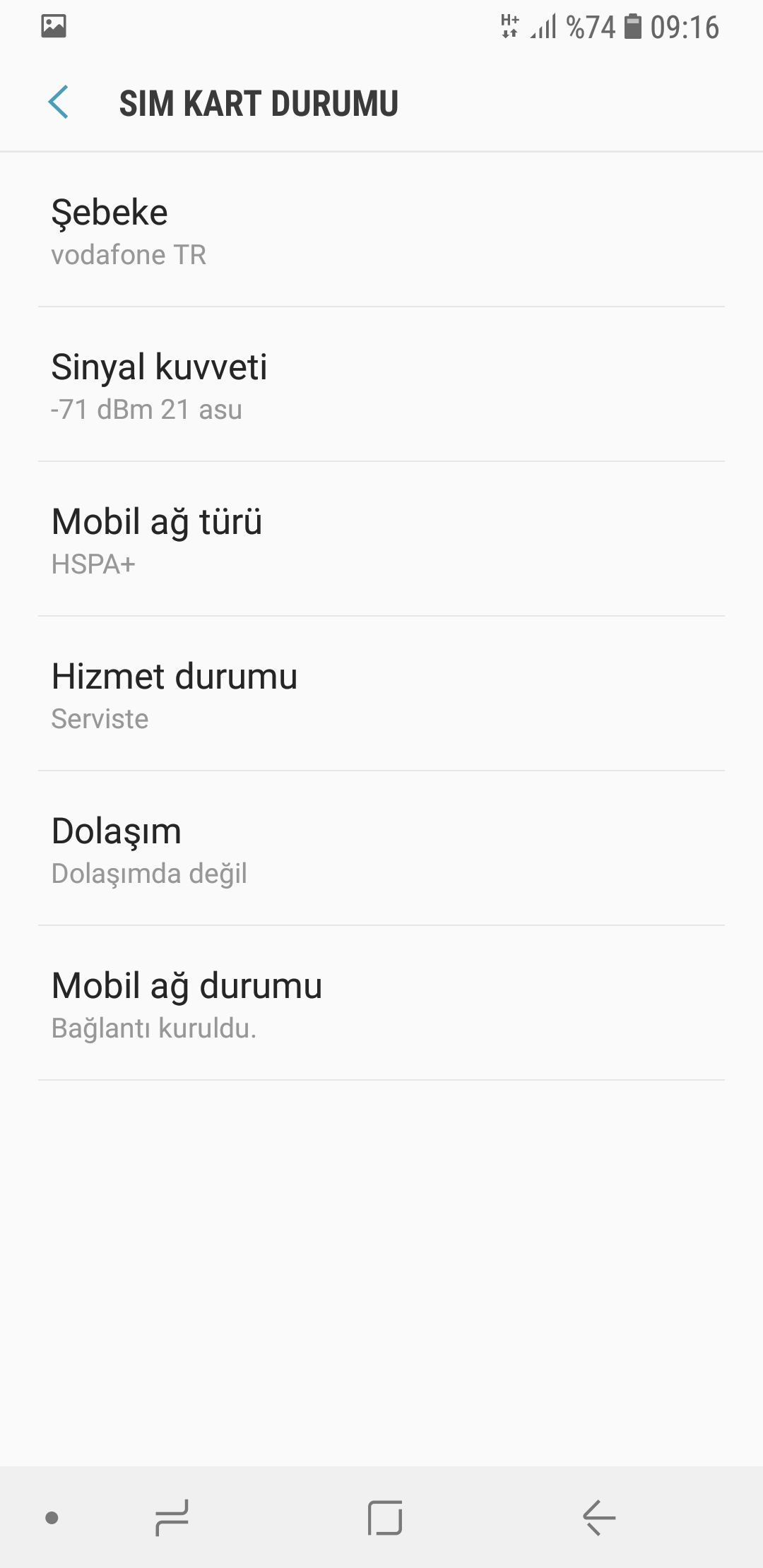

@m398 Vodafone de 4g bir 2 kademe çekiyor 3 g full
Gece o boşlukta 37 mbps hız veriyordu 3G
Bu mesajda bahsedilenler: @m398 @sis651

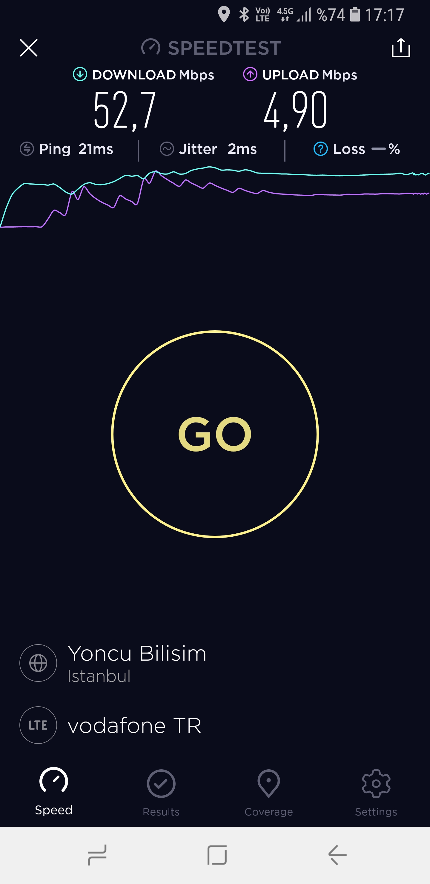

Vodafone LTE - 84RSRP 900Mhz Band8 Samsung A7 16
Açıkcası ilk defa Band8 LTE gördüm, sizce iyi mi kötü mü?

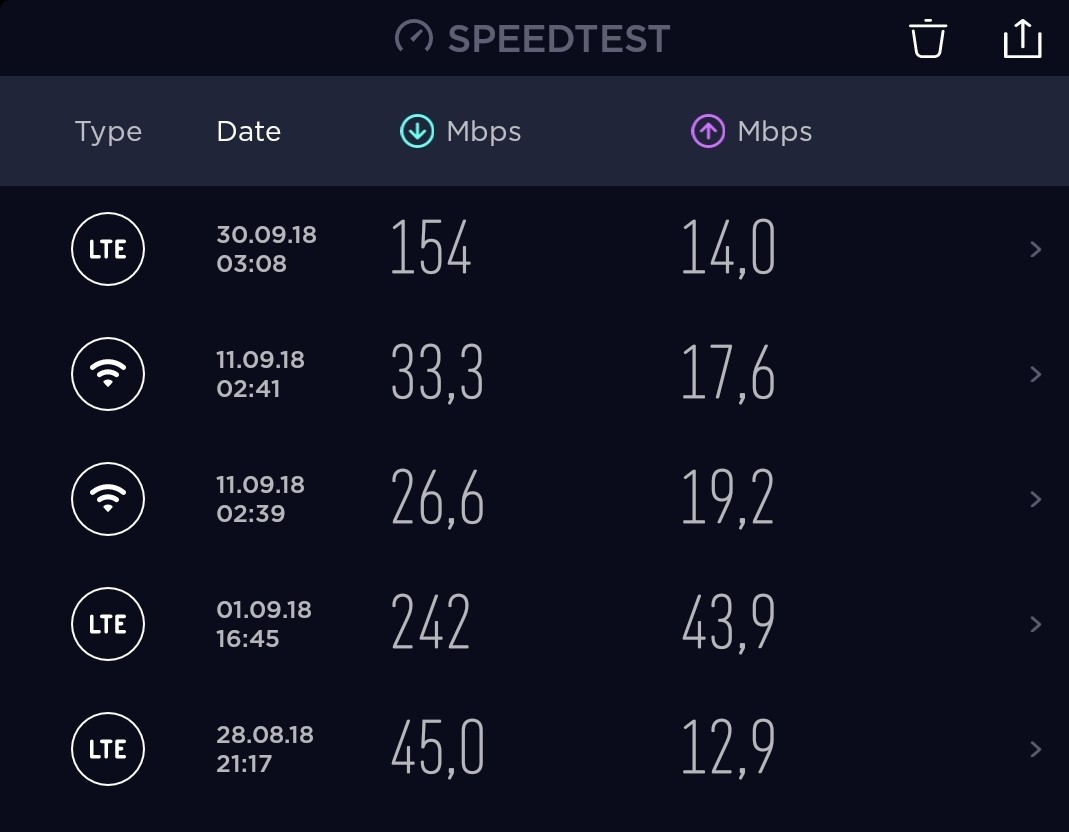

İndirme hızı ne kadar yüksek olsa da, telefon ana bant olarak 1800 MHz'deki 10 MHz dilime bağlanmış. Bu bant genişliği ile 64 QAM modülasyon ile bile 37,5 Mbit maks. hız alabilir. Aktif şebekede bu hızı alabilmesi için de 20 MHz'lik bir dilime bağlanması gerek aslında. Taşıyıcı birleştirme indirme indirmede yapılıyor ama yüklemede birleştirmeyi sanırım sadece en yeni telefonlar falan destekliyordur.
