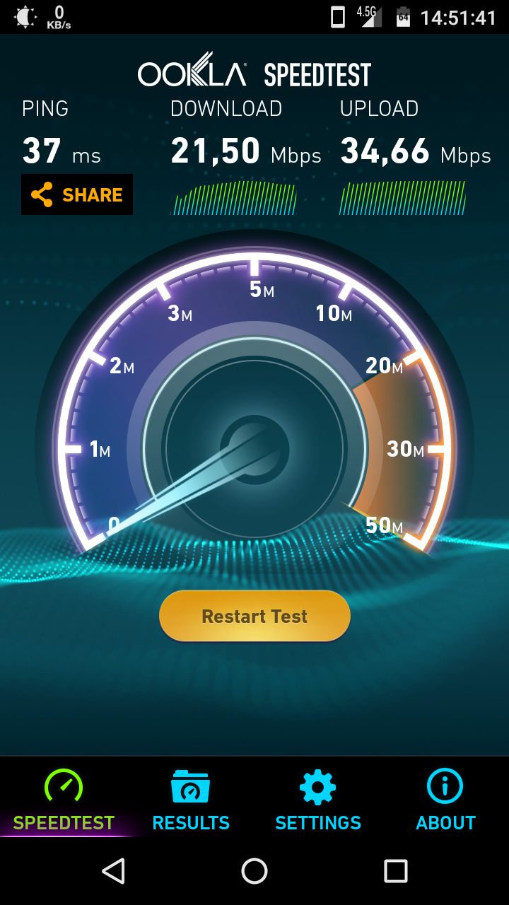

Ayni yerde farkli frekanslarda alinan hizlar Telefon tek taşıyıcılı cat 4
2600mhz
1800mhz
800mhz

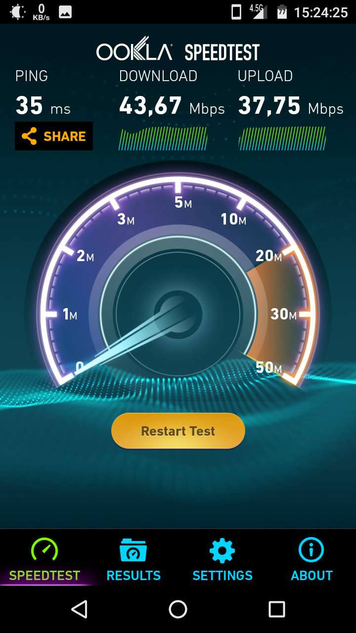

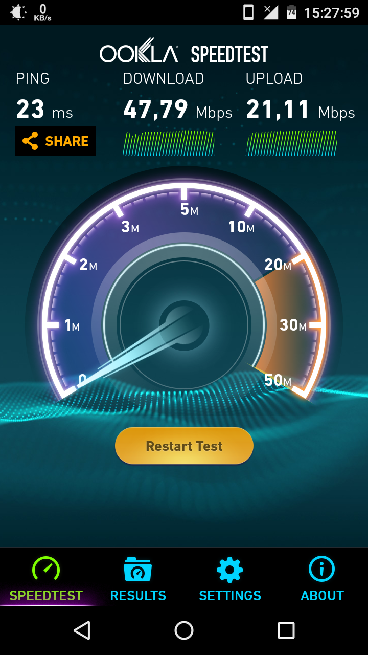

Farkli yerlerde yapilan testler
2600mhz Hat:Turkcell
1800mhz 81 dbm
800mhz 77dbm
Yakin zamanda Türk Telekom ile de testler yapacagim

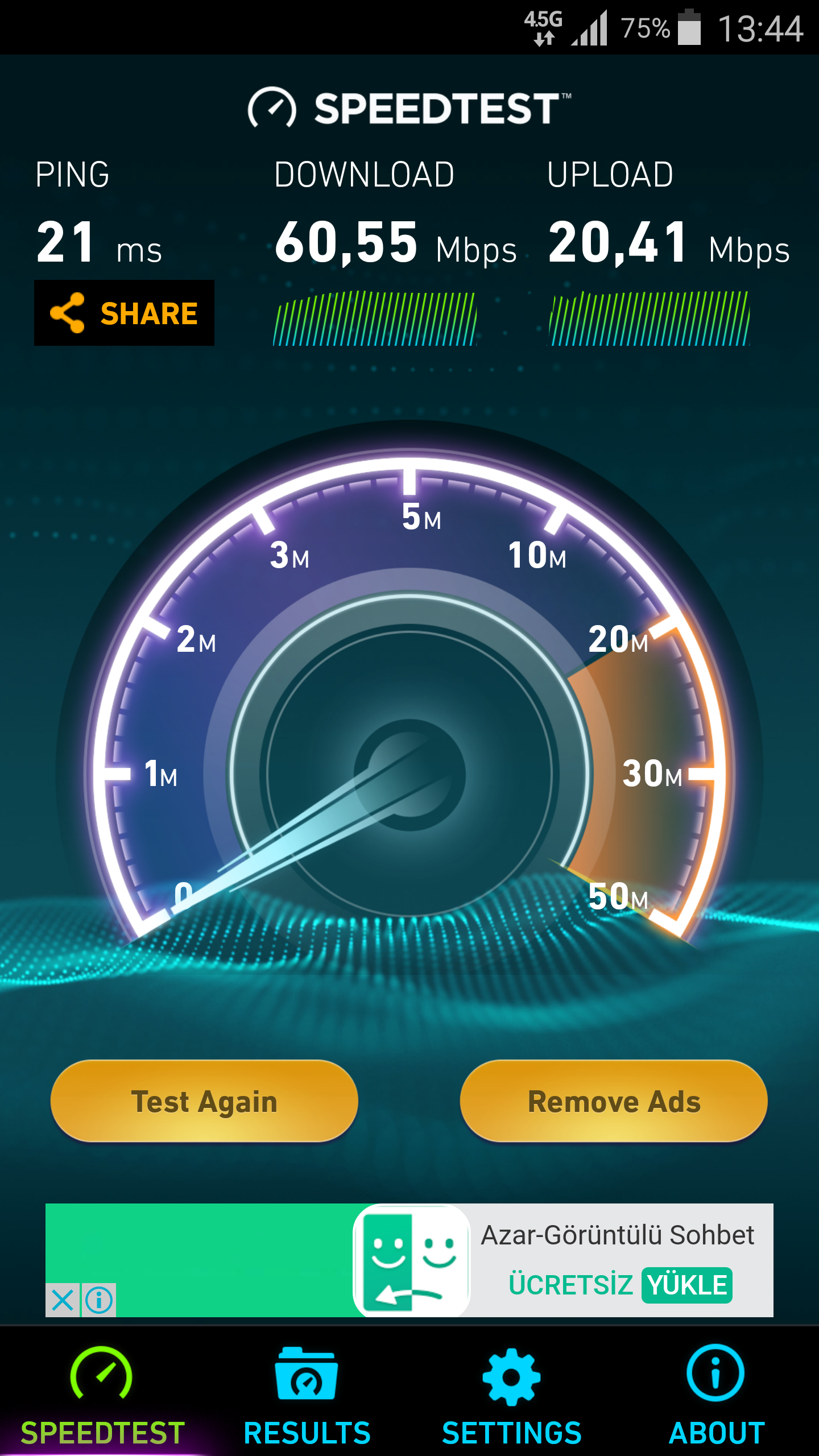

8 yıl
Telekom 2600mhz 82dbm
Diğer frekansları yapamıyorum fazla internetim yok
Bu arada band genişliği 10mhz ondan hız düşük Tr de 20mhz idi

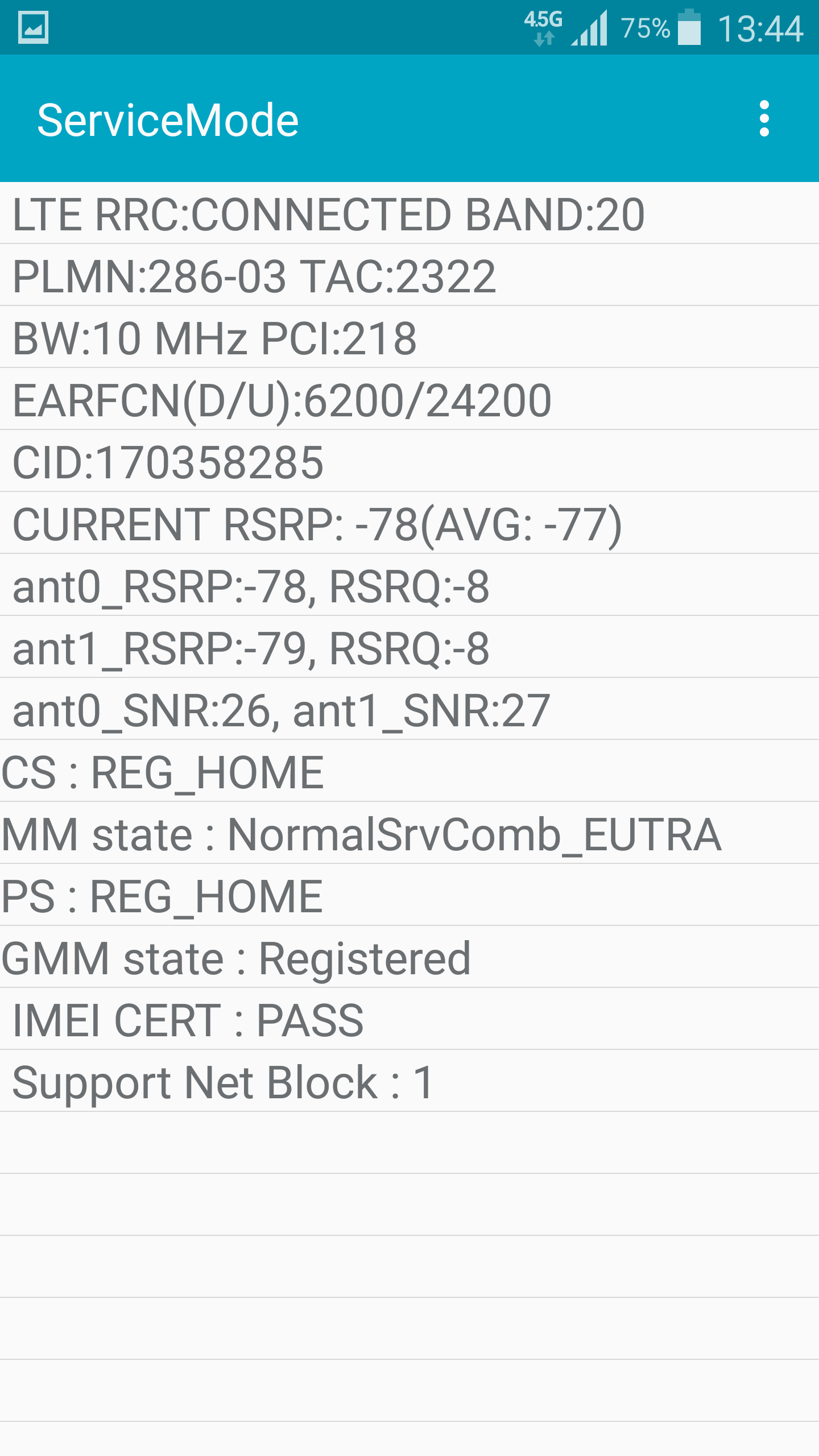

Band 20 bu kadar hız beklemiyordum bizim 23binlik ilçeye sadece 800 mhz 4.5g 900 3g ve 2g var daha onceden 4g yoktu
