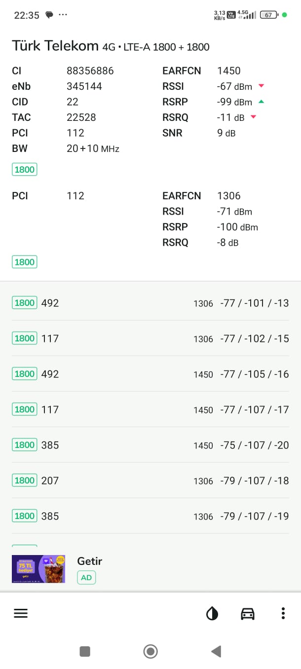

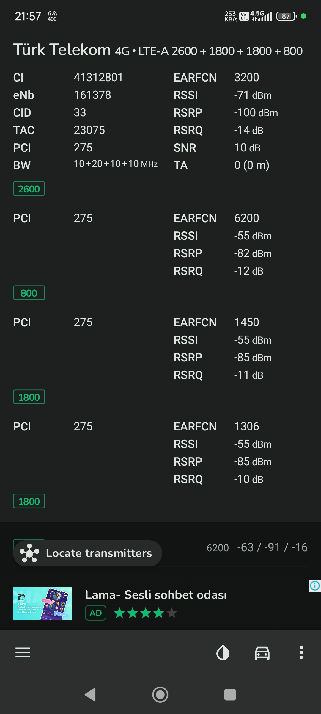

Turk Telekom Sultangazi/İsmetpaşa
LTE 1800 20 MHZ
LTE 800 10+20 MHZ

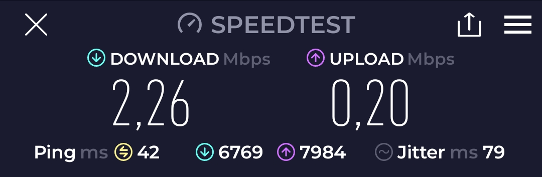

geçen yıl
geçen yıl
Rezillik diye yorumluyorum. Parayı veren düdüğü çalar olmamalı.
Bu mesajda bahsedilenler: @Ö1f1
Ö
geçen yıl
Olmaması beni sevindirir. Ancak operatörlerin böyle bir uygulamaya gitmesini de haksızlık olarak yorumlamam.
