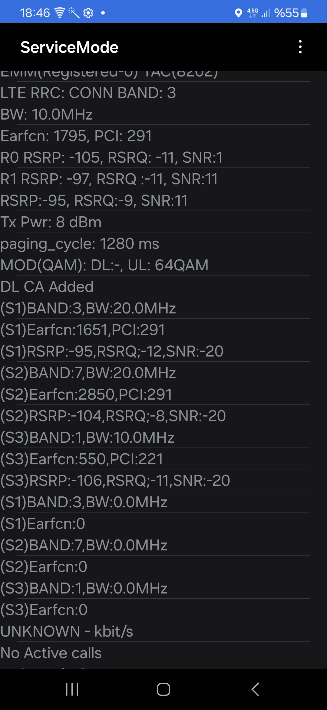

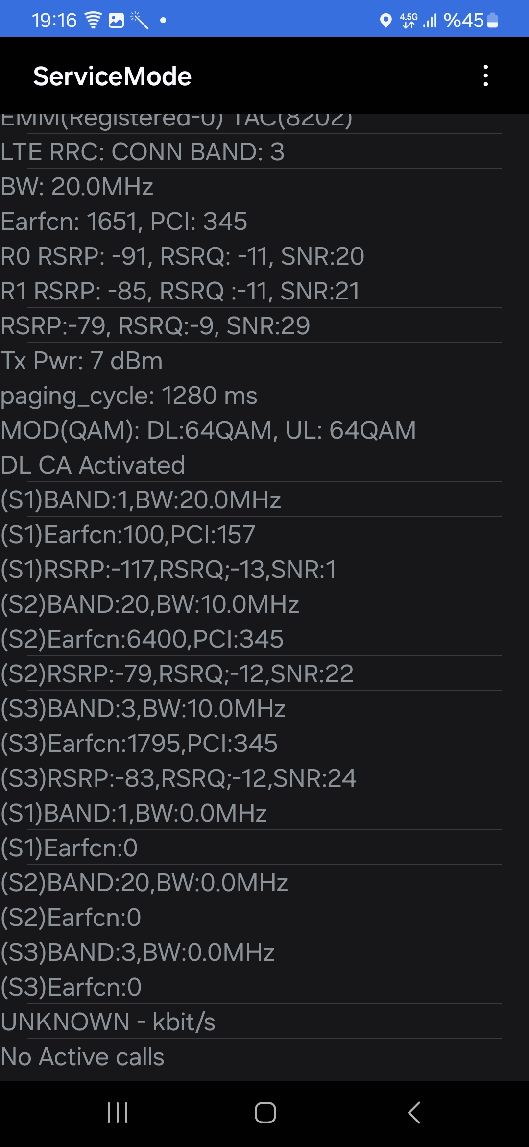

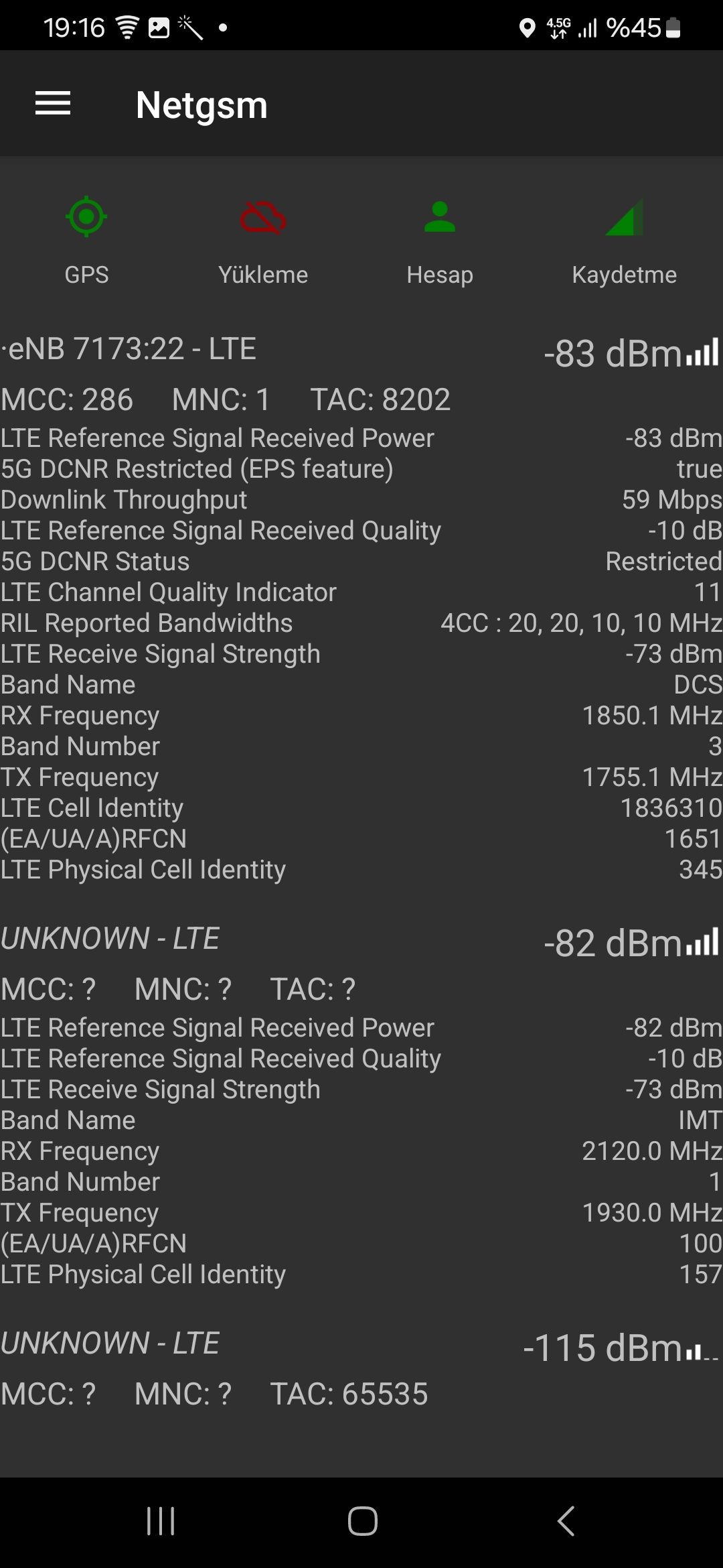

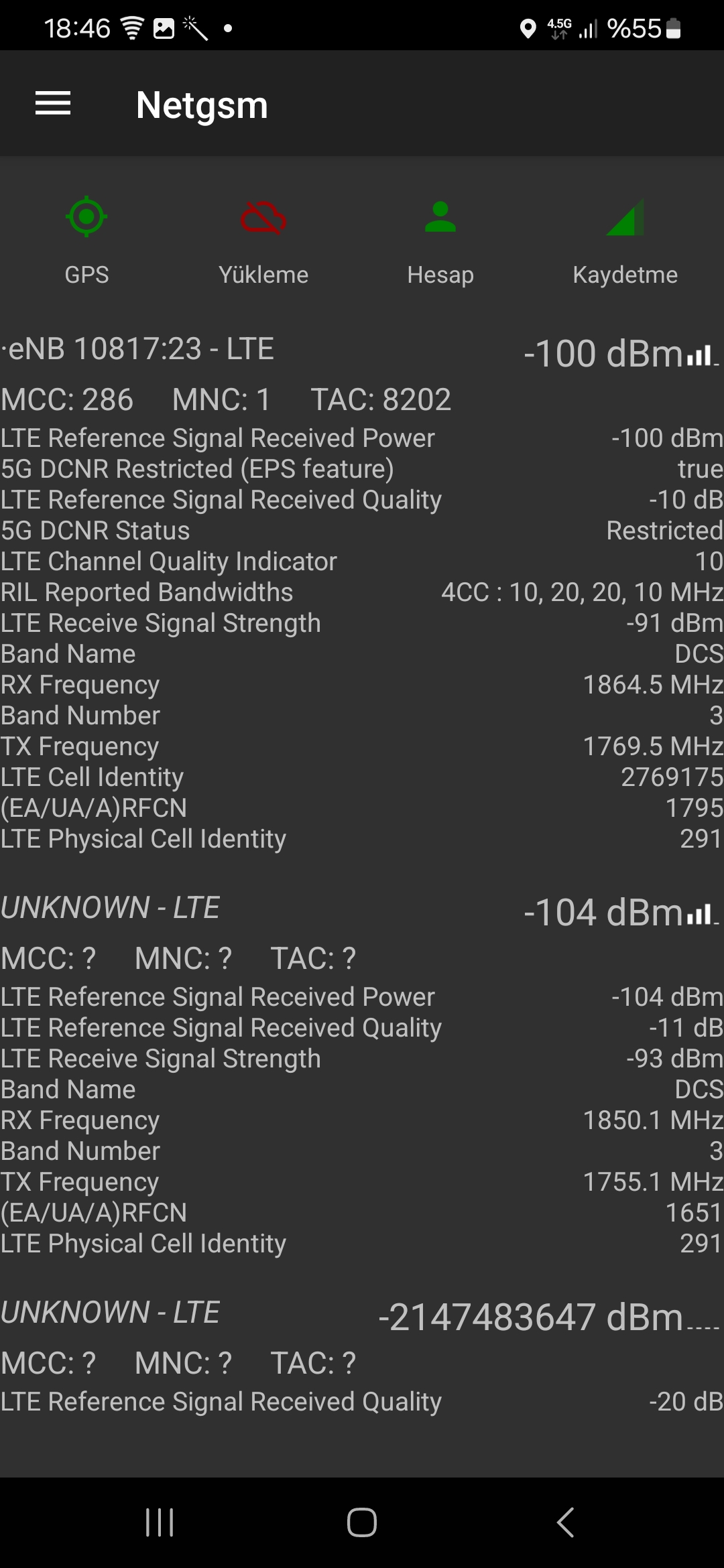

Benim aradığım 5ca yani
Band 20 +band7+band3 +band1
Bu mesajda bahsedilenler: @Dr. Zoidberg
geçen yıl
Turk Telekomda 5CA saha bulmak imkansız gibi birşey çünkü LTE yayınını 10Mhz B20(800), 10+20Mhz B3(1800) ve 10Mhz B7(2600) frekanslari kullanarak yapıyor. Bunları birleştirdigi zaman toplam 4CA yapıyor. B1(2100) kullandığı sahalar varsa orada 5CA olur ama hiç denk gelmedim.
Bu mesajda bahsedilenler: @krkmz1666
geçen yıl
imkansız değil burada Bursa da sahalarda artık band1 de var .
Ekim ayında Afyon da denk gelmiştim 2023 sene sonunda Bursa da da aktif edildi .
Bursa genelinde 5CA Sahalar var mahallemde de var .
10Mhz B20(800), 10+20Mhz B3(1800) ve 10Mhz B7(2600) +10Mhz B1(2100) de kullanıyor .

geçen yıl
20 + 7 + 1 + 3C şeklinde Telekom'un 5CA'sı.

geçen yıl
Böyle Telekom'daki 5CA
Ege, Trakya ve Güney Marmara'da var.
