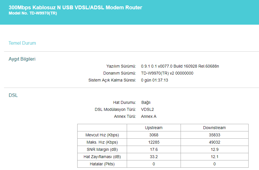

tp link i aradım bana snr margin değerimin düşük oldugunu ve hat zayıflamasının da yüksek oldugunu ve kopmaların,hız kayıplarının bundan kaynaklı oldugunu söylediler.Benim anlamadıgım şey ise ethernetle 33mb alırken wifide niye 5 mb alıyorum
sonuçta veri kaybı olmuş olsa ethernette de veri kaybı olur değil mi yani< Resime gitmek için tıklayın >
hocam ben teknik ekip çağırdım aşağıda binada sıkıntı yok wifide kabloluda aynı hızı alıyorum ama wifi sürekli kopuyor kabloluda sıkıntı yok bunu nasıl çözerim
