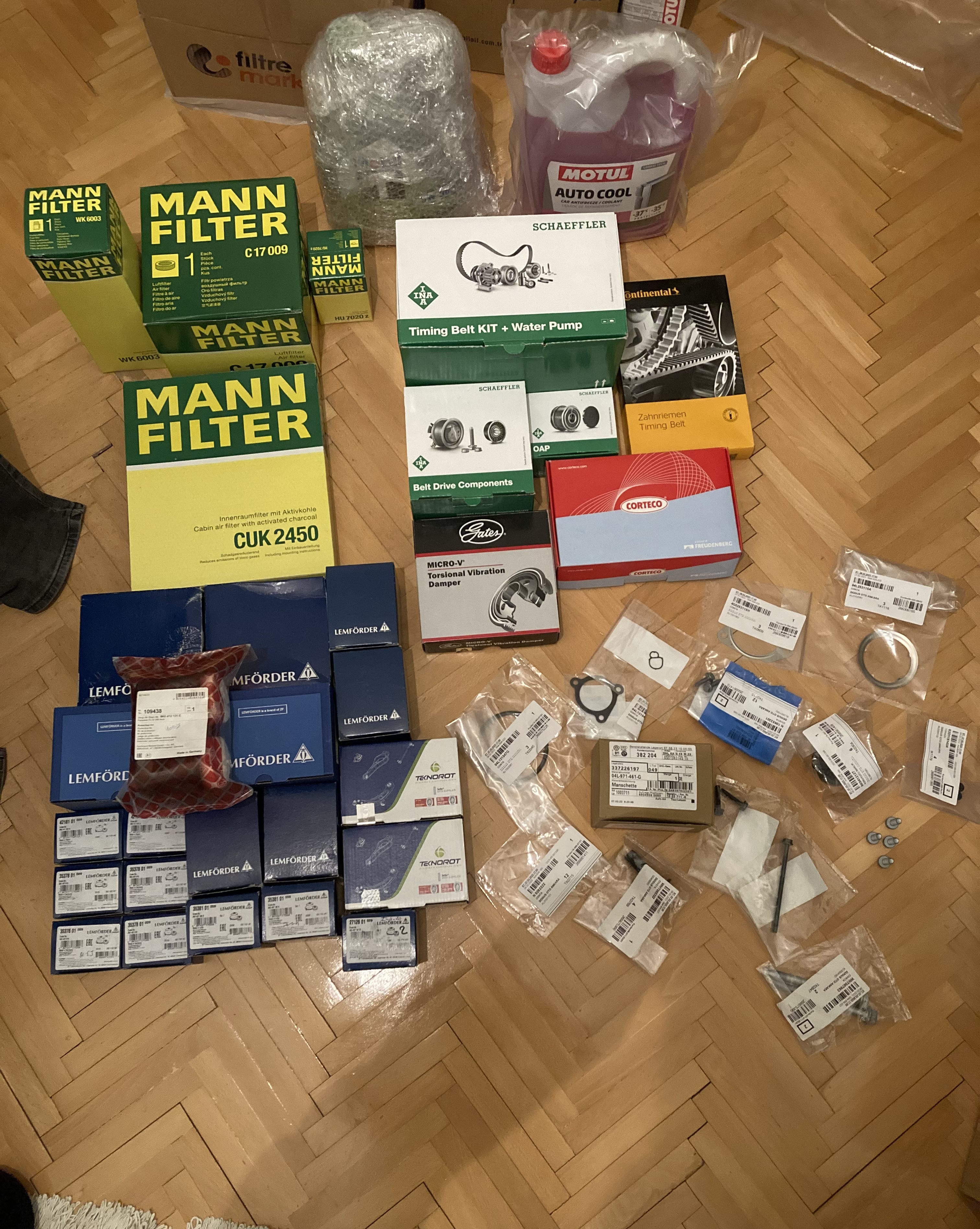

Vag grubu aracınız olduğu için INA triger seti ve su pompası takmanız daha mantıklı olur çünkü INA çıkar genelde. Zaten Schaeffler grubu Continentalin %50 den fazlasına sahip. Schaeffler grubunda;
LuK(baskı balata, şanzıman parçaları)
INA(triger, gergi vs)
FAG(Alt takım, süspansiyon parçaları)
Ruville(rulman, bilya, porya)
Bulunur. Continental triger setlerinde mesela gergiler ina çıkar, ina triger setlerinde ise kayış continental çıkabilir (parçaya bağlı)
Mesela benim ina triger setimde kayışta ina damgaları vardı başka yoktu, belki üretici contitechti bilmiyorum ama inanın içinden hep ina markalar çıkmıştı. Ama sanayideki ustam contitechlerin içinden ina, inanın içinden ise contitech parçalar çıktığını söylemişti.
Ben ağır bakımda trigeri değiştirirken üzerinde yetkili servisin taktığı vardı ve kayış contitech çıkmıştı
Yağ pompası kayışınıda değiştirmiştim oda fabrikasyon çıkmıştı ve Dayco marka çıkmıştı yanında vw ag amblemleriyle beraber
Kısacası ina, gates, dayco, contitech bu 4 ü kaliteli markadır. Sıralama ise benim kanaatimce 1)ina 2)gates 3)contitech 4)dayco diye gider. Çünkü ina ve contitech daha fazla fabrikasyon çıkar. Gateste almanyada yetkili olmayan servislerin tercihinde çok fazla ve Amerikada oldukça popüler (V kayışım ve krank kasnağım Gates mesela)
