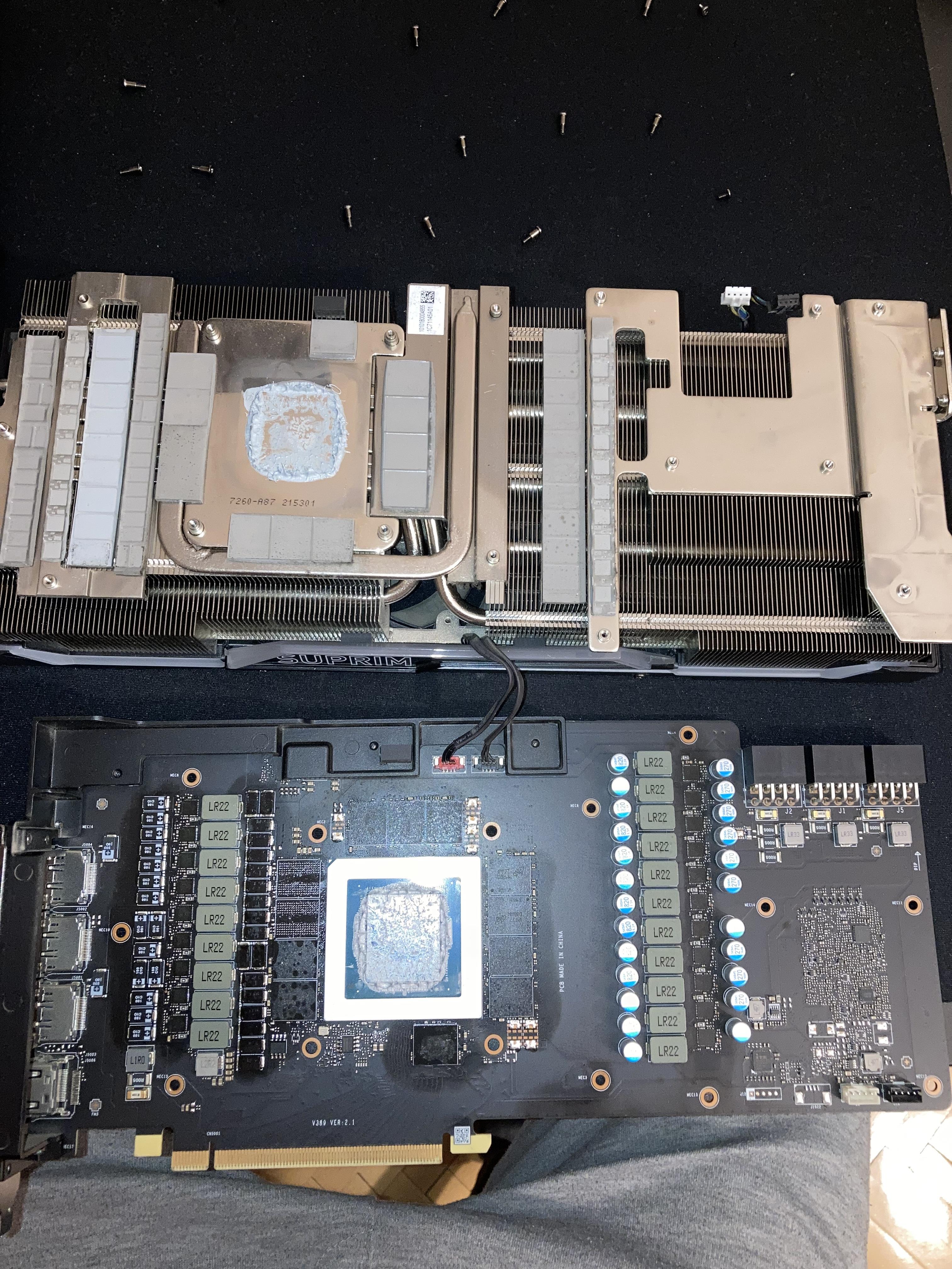

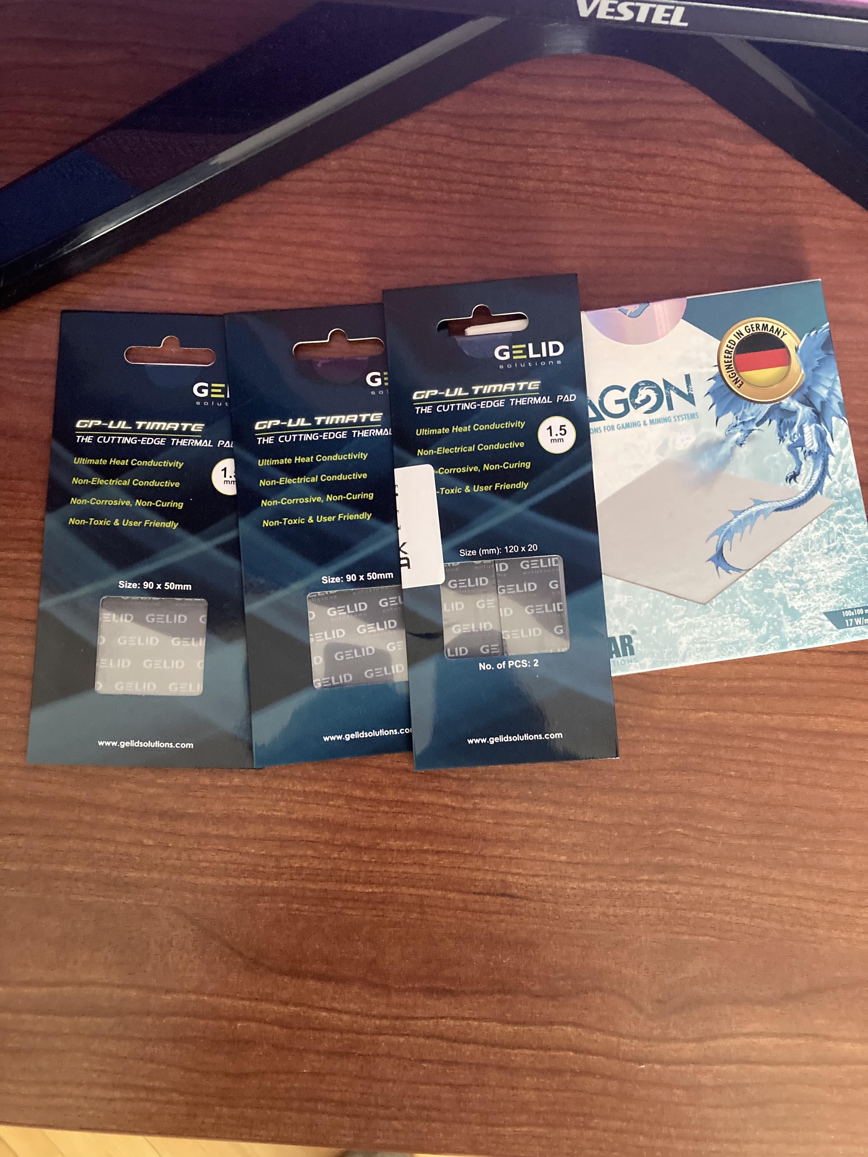

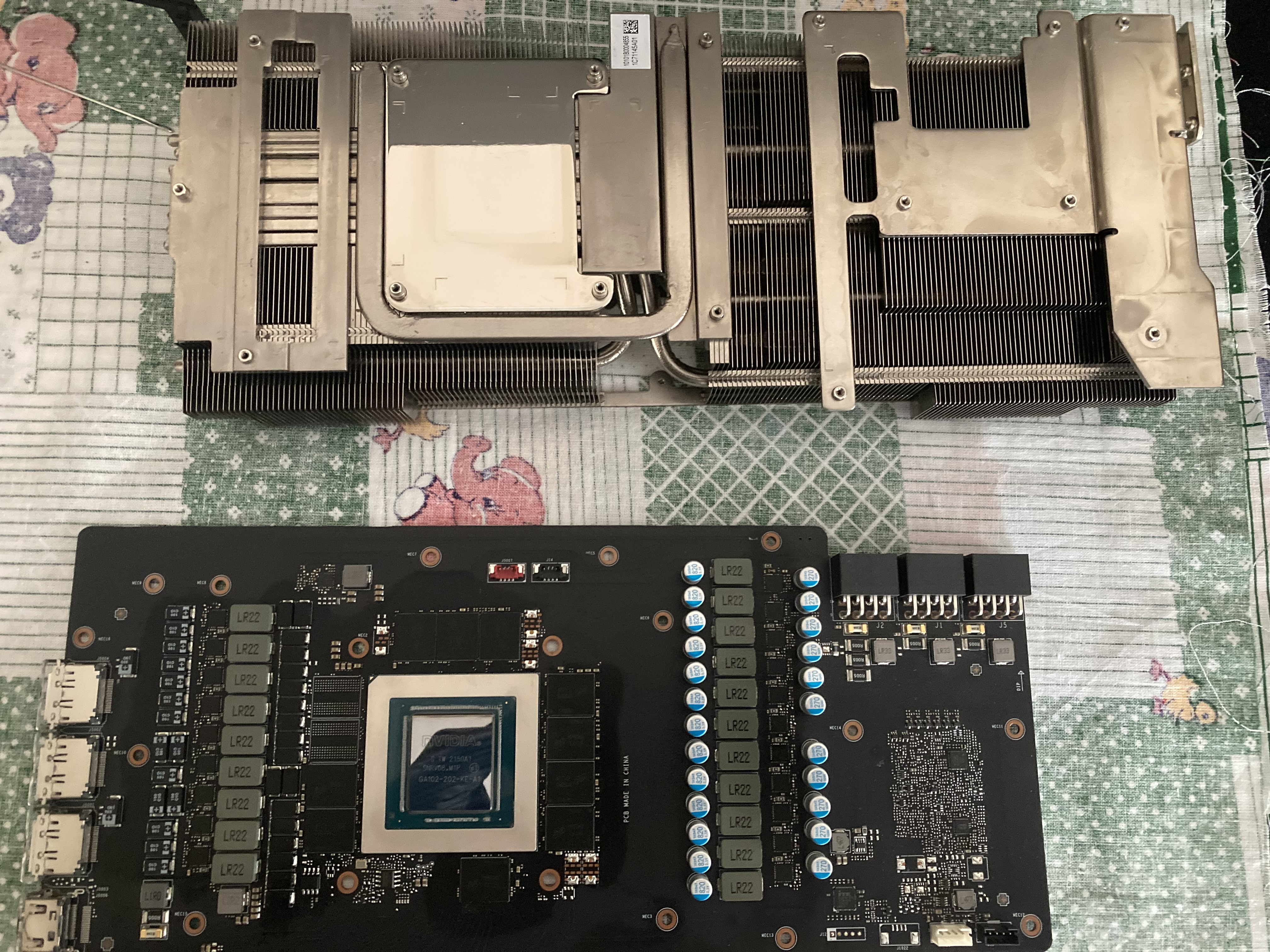

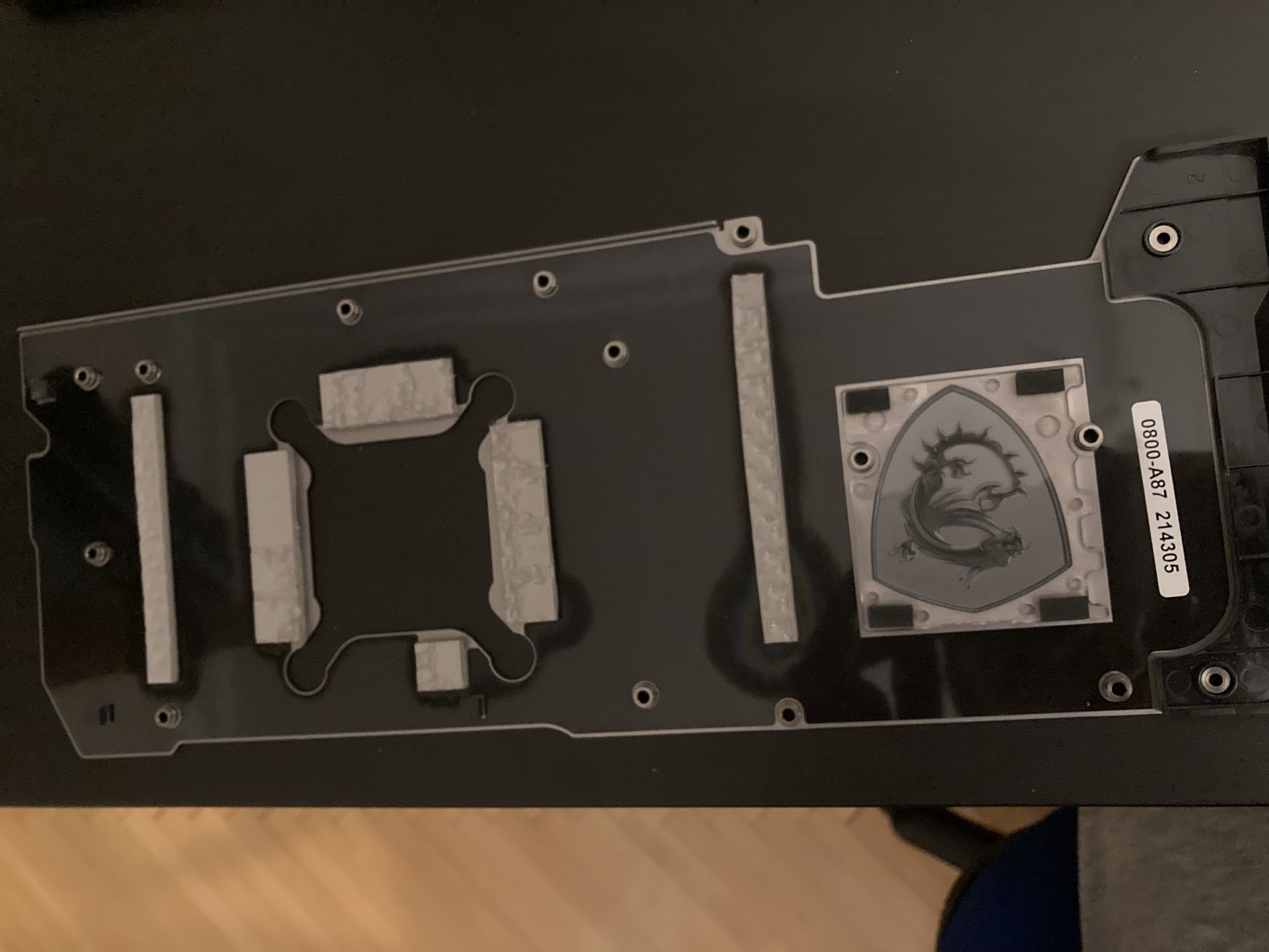

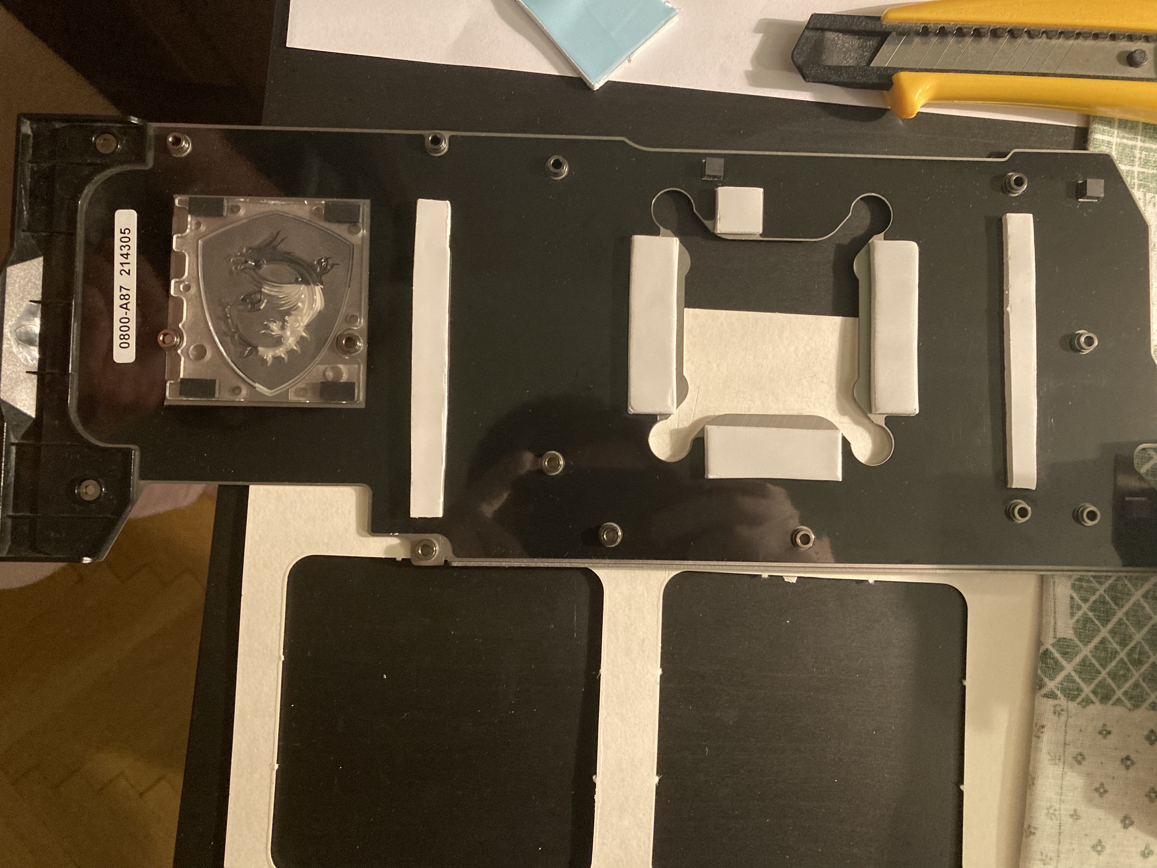

3080 Suprim X gpu, memory, hot spot değerlerim
-Kart 0.925v değerine undervolt edilmiştir
+60 veya +75 gpu overclock var sadece memorylere dokunulmadı
-Gaming biosta
-Max 300W çalışacak şekilde ayarlandı (3x8 pin kablom yok malesef 1 kablonun 2 ucu 8 pine diğer kablo ise direkt 8 pine bağlı 650w güç kaynağı sorunsalı)
-MX-6 macun
-PCB iç kısmının hepsinde Gelid GP-Ultimate termal padler var
-PCB’nin arkası ile Backplate arasında kalan padler ise yerli Pullsar Ice Dragon beyaz renkli olan padler var
Aldığım değerler şu şekilde (Eylül ayı serinliği itibariyle bu değerler. Yazın 30 derece üstü sıcaklıklarda bu değerler mümkün olmaz kendim elle agresif bir fan eğrisi ayarlamam gerekir. Ben banko 5 derece üzerine ekler diyorum tüm değerlere)
hot spot 77-79 arası
bellekler 73-74. 75 bile çok çok nadir oluyor aşırı stabil bi kararlılık var. 73-74 arasına kilitli resmen
gpuda 65-66. Oyunlarda 61 lere kadar düşebiliyor
Oyunlarda gpu zaten biraz daha serin çalışıyor çünkü 237 fps limiti kullanıyorum ve her oyun optimizasyonu harika olmadığı için gpu kullanımı sahnelere göre %99 a ulaşmıyor bile. Oyunlarda Watt tüketiminin daha az olduğunu söylemeliyim. FPS limiti = az gpu kullanımı = az watt
