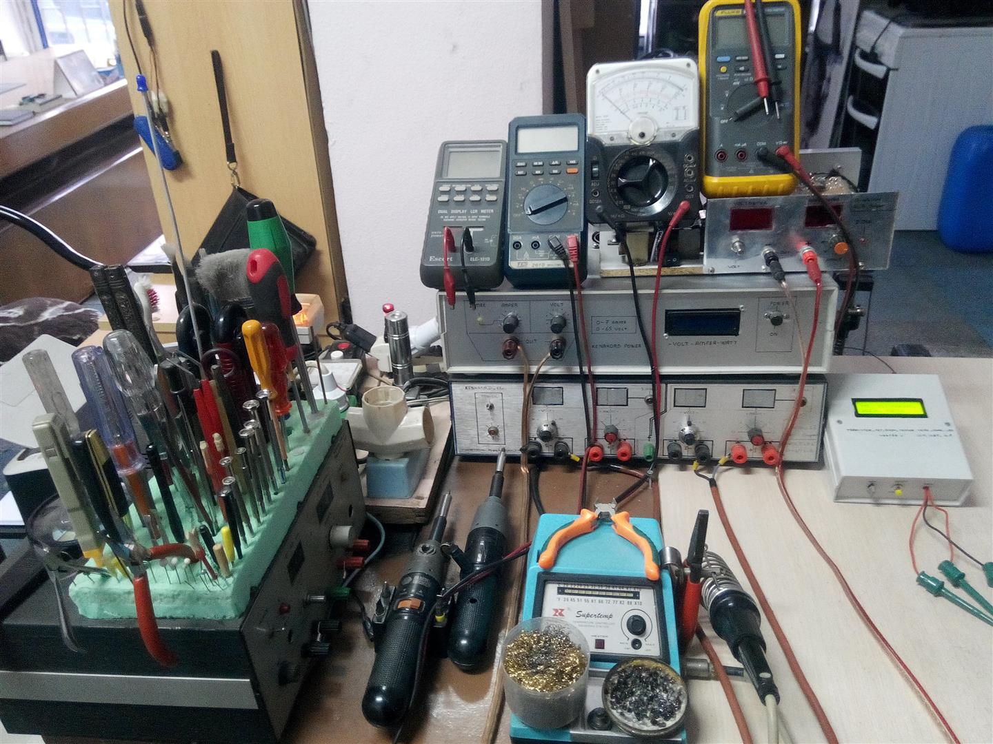

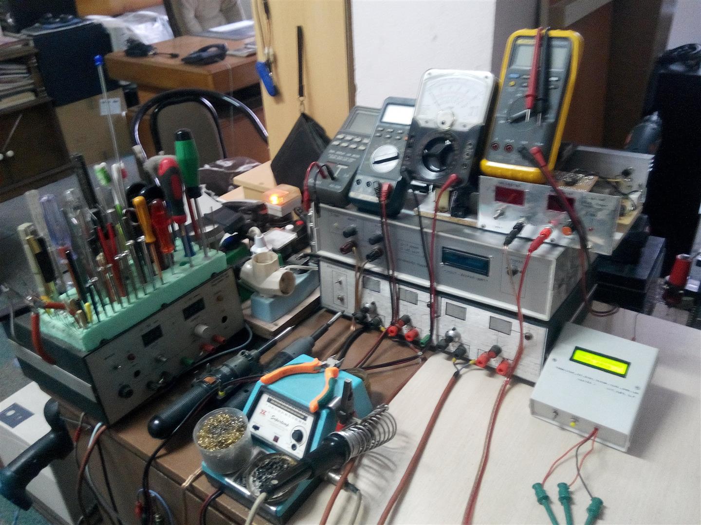

Piyasada satılan el büyüklüğündeki plastik kutu içerisine konacak devreye minik bir 2-3 wattlık trafo kafi gelecektir. LCD 'nin arka aydınlatmasını muhakkak kullanın. Cihazın çalışması için Minik bir anahtar ve bas çek buton takabilirsiniz. Kutudan dışarıya 30 cm. uzunluğunda 3 adet ayrı renklerde krokodilli kablo çekerseniz, malzemeleri pratik olarak takıp hemen ölçümlerini yapabilirsiniz. Aşağıda kendi atölyemde kullandığım cihazın, fikir vermesi açısından bir tanesinin resmini de koydum.

Ve Böylece yeni oyuncağım. Atölyemdeki çalışma masamda yerini almıştır...
