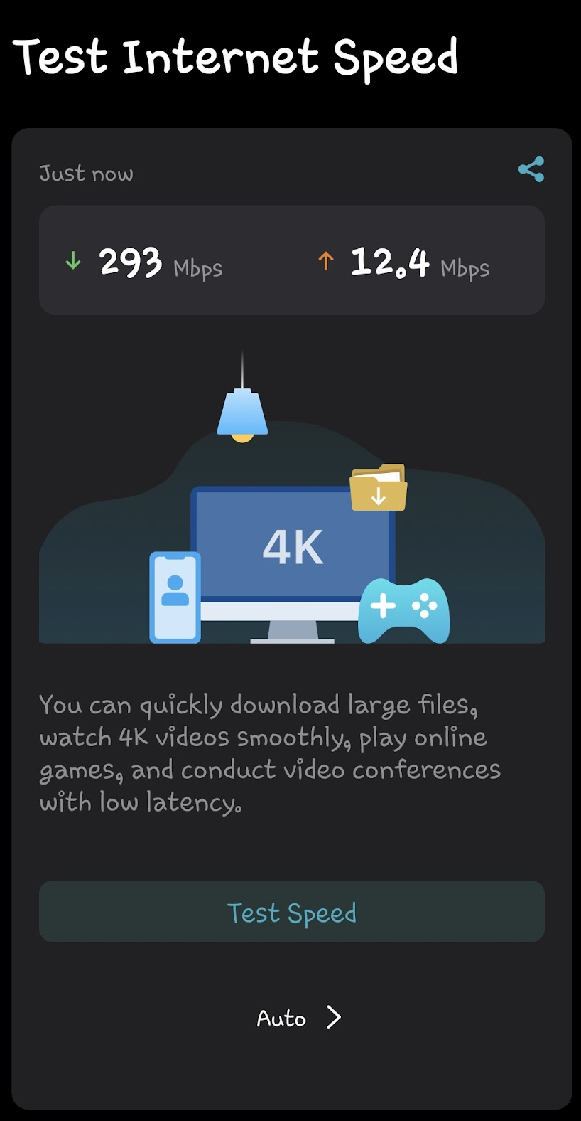

En sonunda Omada/Deco sisteme biraz çeki düzen verebildim.
Türk Telekom 5G turbobox cihazı bizim evin olduğu yerde 5G alıyormuş, oldukça şaşırdım. Başvurmak için ilçe müdürlüğüne gittim, bugün bağlandı. Şu anda çift internet girişini Omada ER707 M2 router'a taktım ama herhalde eskisini iptal ederim. Turbobox'dan çok memnun kaldım.
Vlan işini ise hala çözemedim. Deco'ların AP modunda VLAN özellikleri için tp-link den hala telefon bekliyorum.
315Mbps download hızını bu evde şimdiye kadar görmemiştim, önceki çanak anten internet hızı 32Mbps olunca bu inanılmaz oldu benim için.
Bu doğrudan Omada app ile.
Bu da Deco app ile.
Upload düşük ama yine de benim için çok iyi.

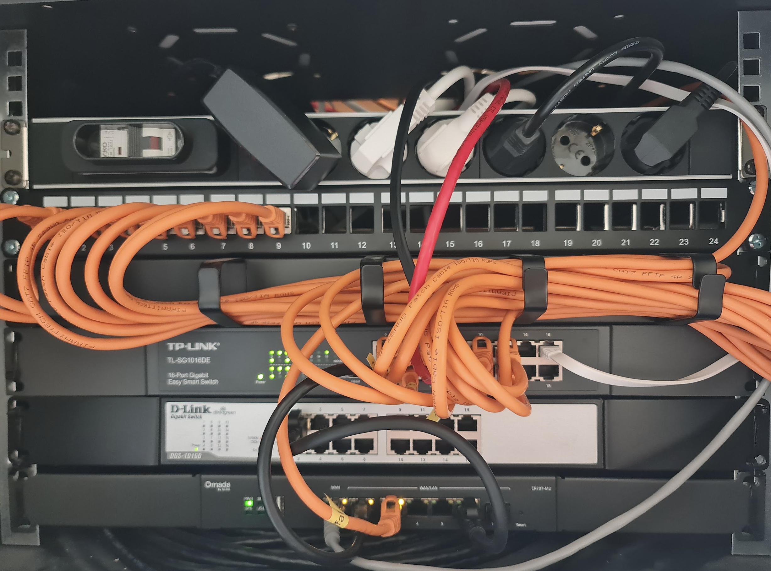

Omada ER707 M2 VPN router ile yaşadığım 3 haftalık meceramı anlatayım.
Evde çift internet girişi olsun diye Omada ER707 almıştım, bunu router olarak kullanıp, deco'ları da AP yapmıştım. Omada'nın oldukça kapsamlı bir aplikasyonu var, bağlı tüm cihazları, ne kadar internet harcadıkları, hangi aplikasyonların ağda ne kadar harcadığını ve türlü türlü güvenlik protokollerini aplikasyonda görebiliyorsunuz. Oldukça da stabil çalışıyor, hiç aksama olmuyor.
Bu kadar stabil çalışınca acaba deco'lardan vazgeçip tüm sistemi omada mı yapsam diye düşünmüştüm.
Bununla beraber, ikinci internet hattı ararken önceki mesajda yazdığım gibi TT turbobox aldım. Oldukça da stabil çalışıyor. bu yüzden bunu tek internet servisi olarak belirledim. İkinci internet hattına ihtiyacı ortadan kardırdı.
Bir de Omada kurumsal ürün olduğu için muhtemelen bendeki pilli wifi Tuya sensörleri tanıtamadım, normal tuya cihazlar sorunsuz çalışırken, pilli wifi sensörler sürekli offline oldu. Tuya bulut ile iletişim kuramadılar. Bunun için Google AI zigbee sensörler alman lazım dedi. Omada'nın güvenlik ayarlarından yapılabilirdi belki ama benim bilgim yetmedi, google ai de bir yere kadar yardım edebiliyor. Tp-Link çağrı merkezi de bir hafta oldu hala geri dönüş yapmadı.
Bende yeni turbobox'ı, decoları router moduna alıp, Omada 707'i iptal ederek denedim. Herşey sorunsuz çalıştı. Misafir hattındaki vlan 591'de Easy smart TL-SG1016de network switch'e tanımladım. Herşey sorunsuz çalışıyor.
Omada 707'de Amazon'dan iade edeceğim.
Son olarak, Omada'yı iptal ettim ama aynı eve daha sonra yeni bir sistem kurmam gerekirse, düşünmeden komple Omada cihazları alırım. İnanılmaz stabil ve her parametreyi bulut üzerinden evde olmadan kontrol edebiliyorsunuz.
