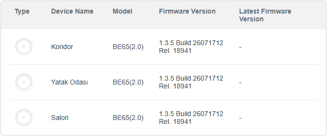

Yeni güncelleme gelmiş. Web arayüzünden V2_1.3.3' den V2_1.3.5' e güncelledim.
https://www.tp-link.com/tr/support/download/deco-be65/v2/#Firmware

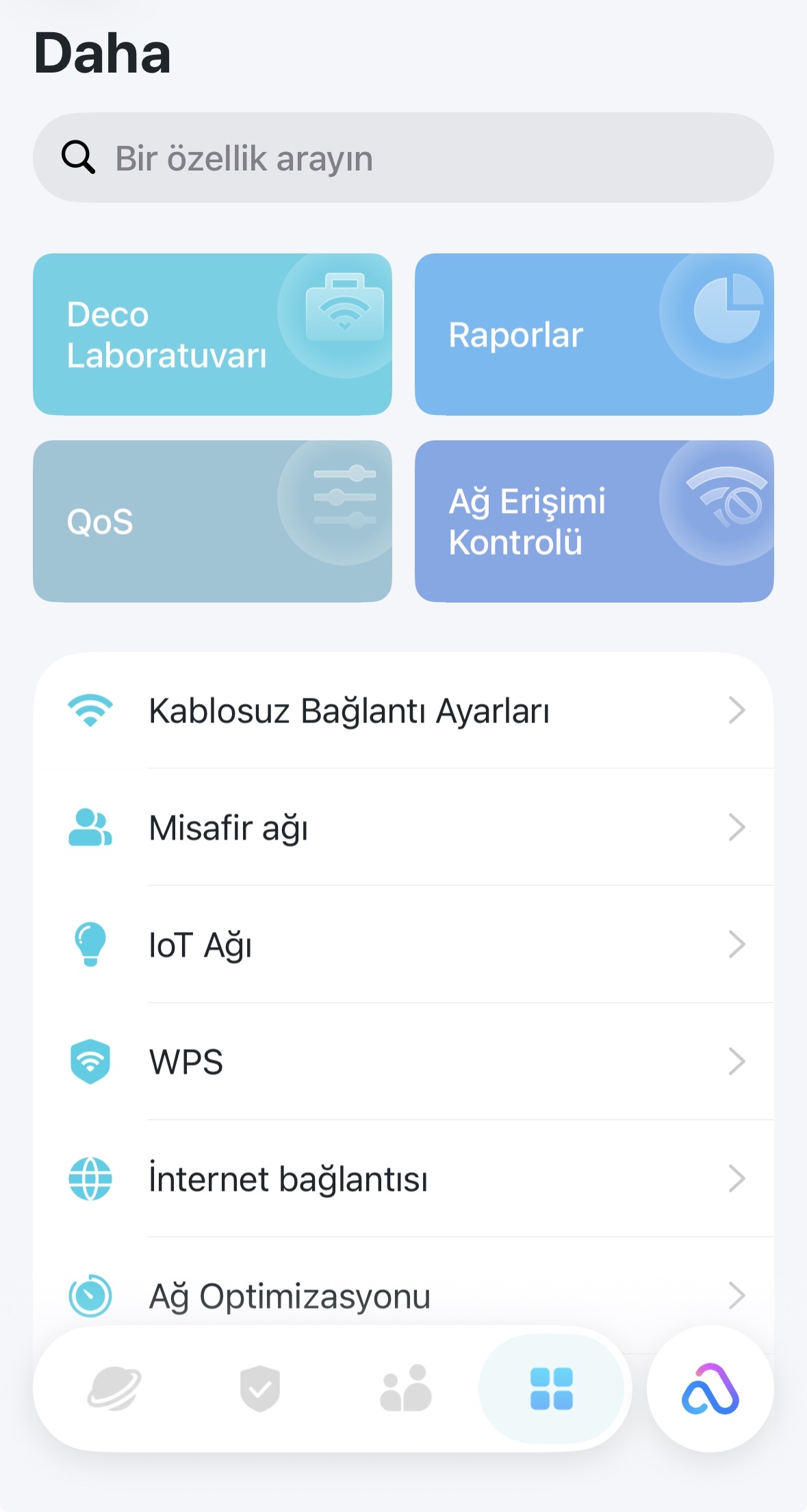

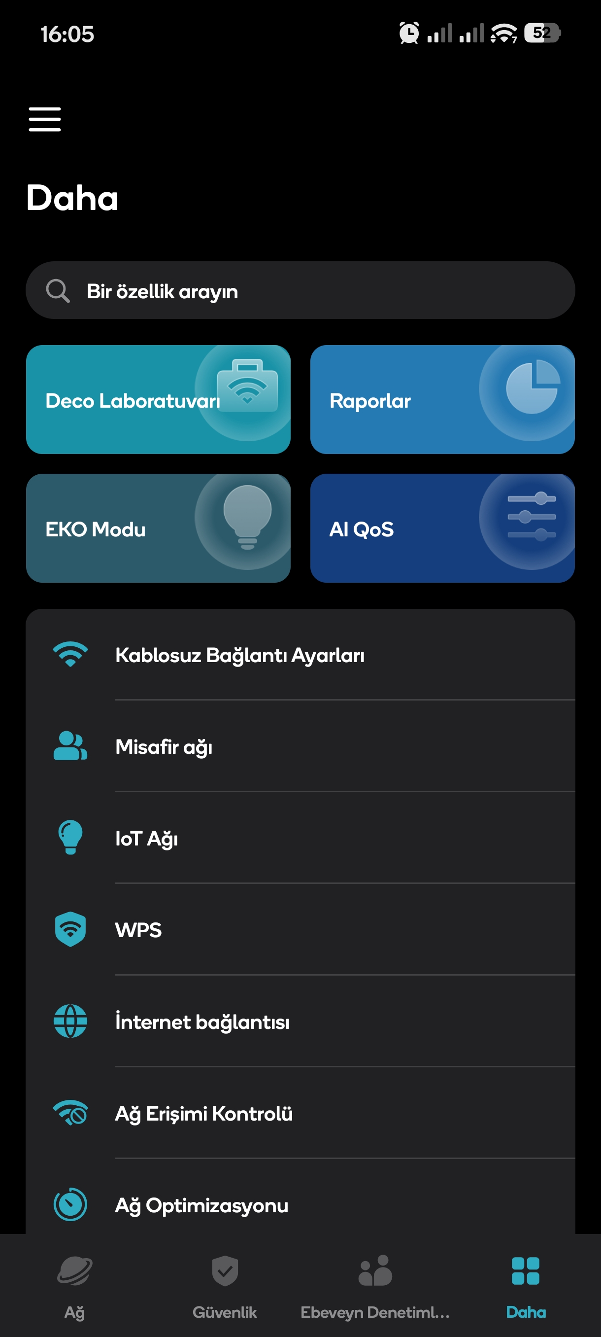

AI QOS ve AI ECO Daha sekmesinin altındaydı. 1.3.5' e geçtikten sonra sadece AI QOS kalmış. AI ECO' yu ya yerini değiştirdiler ya da kaldırdılar henüz bulamadım.

Senin alt menünde değişmiş. Bende öyle değil. Şu en sağ AI simgesinde olabilir mi?

V2_1.3.3' ü geri yükledim AI EKO Mod geldi. 1.3.5' de kaldırmışlar.

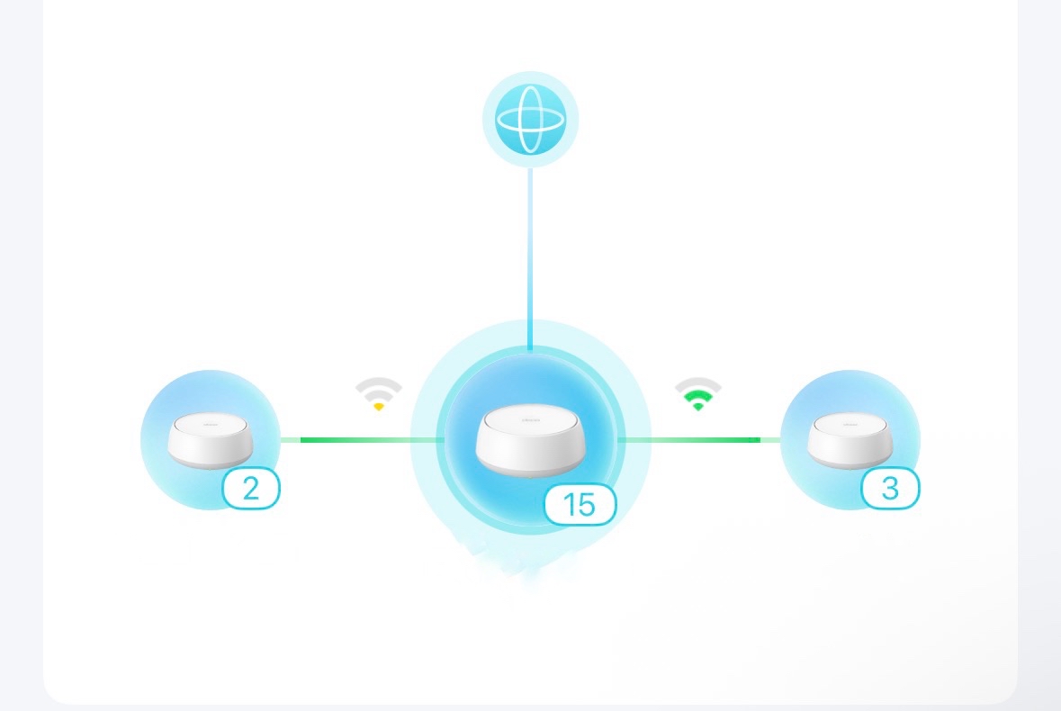

Konu dışı olarak bu bağlantı sayıları mi mutfak 15
Giriş küçük oda 24

Evet bağlı cihazlarin sayilari her bir deco için.

Hocam soldakinin sinyali epey az. Daha iyi konumlandırma istiyor. Sağdaki fena değil gibi ama ana decoya daha yakınlaştırabilirseniz çok daha güzel olur.
Kablosuz meshlerde hız düşmesi gayet doğal fakat 1000 mbit interneti 100'ün altına düşmemeli.
Peki soldaki ve sağdaki decolara kablo ile bağlandığınızda ne kadar hız alıyorsunuz ?

2 hafta (439 mesaj)
Hi,
The Deco BE65 V1.3.5 is a newer version than v1.3.3. If you'd like to try it, please click here to download the new version and update it via the web UI, or wait for the official firmware release via the Deco App.
The ECO mode is not included in this version (1.3.5).
Best Regards
https://community.tp-link.com/en/home/forum/topic/869394?replyId=1721930
