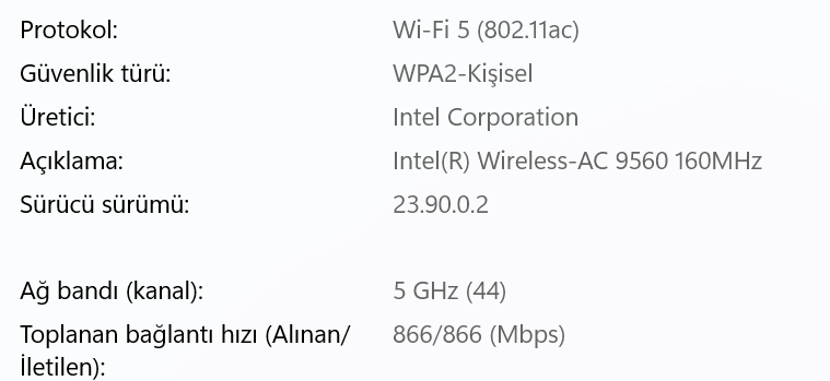

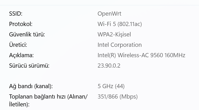

Yan oda da Hp Gaming Pavilion - 15-Cx0056wm notebook kullanıyorum.Wifi kartı Intel(R) Wireless-AC 9560 160MHz , max bağlantı hızı 1733/1733 mbps ,wifi 5 ile bağlanıyor ama 160 mhz desteği olduğu için wifi testlerde gayet iyi performans alıyorum. Routeri test ederken öncelikle pc nin bağlantı hızına bakıyorum. Router ax3000,ax5400 ve wifi 6 desteği varsa 1733/1733 mbps yi gördüğümde kablosuz 900 mbps ve hızları görebiliyorum.
Pc bağlantı wifi kartı bağlantı hızını kablosuz hız olmadığını biliyorum.
AC1200-1300 (Wi-fi 5) ve ax1800 wifi 6 routerlerde bağlantı hızı 866/866 mbps üzerine çıkamıyor.Hız 650 mbps lere düşüyor.
Salonda X73 DSL tek takılı iken yan odada pc wifisi fullden 1-2 çentik düşük çekiyor ama wifi testi 900 ve üzeri çıkıyor.Yan odadaki android cihazımın kasası saç ve wifi çekimi zayıf,gigabit eternet portu olduğu için kablo ile 2.ci routere bağlıuorum.800 ve üzeri hızları alabiliyorum. Android cihazımın kablosuz bağlantısı zayıf ve stabil değil.Wifi kartında sorun olabilir veya kasa saç ondan olabilir.
Salonda ana router takılı iken yan odaya 2 ci routeri kablosuz olarak takdığım anda wifi çubuğu full oluyor ama pc nin kablosuz hızı 650 mbps lere düşüyor.Aynı zamanda pc wifi kartı bağlantı hızı en fazla 866/866 mbps oluyor. X50 POE den ümitli idim onu takıncada xiamio ax3000t deki gibi hız düştü.

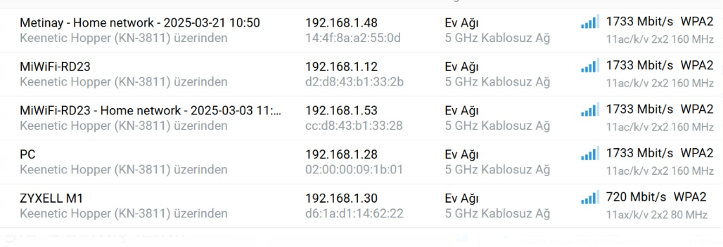

Sadece keenetic hopper routerde bağlı cihazların ağ bağlantı detaylarında, cihazlar arasındaki max veri iletim hızını görebiliyorum.1733 leri bağlantı durumuna göre 2401 mbit/s gördüğümde oluyor.

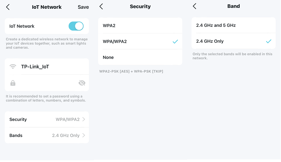

Hocam keenetic hopperde, bazı decolarda 2.4 ve 5 ghz ayırma, farklı kanalları manuel seçme var. Ama x73 ve x50 de yok.Ancak misafir ağı aktif ederek yapılabiliyor. Onda da bağlı cihazları 2.4 ve 5 ghz ye otomatik geçişinde sorun olurmu denemem lazım.
Bugün x73 de 2.4 ghz yi kapatarak sadece 5 ghz aktif yaparak test yaptım. Yan odaya 2.routeri takdığım halde wifi hız testi 930 mbps çıktı.Düşme olmuyor.Pc bağlantı hızıda 866/866 mbps üzeri bağlanıyor. Dediğiniz gibi sorun 2.4 ve 5 ghz ağın aynı isimde birleşik olmasından kaynaklanıyor.Ana router tek aktifken sorun yok ama yan odada 2.router aktif olunca 2 routerin ve pc nin kablosuz iletişimi bozuluyor. Wifi 6 lı ax3000 router 80 mhz ye geçiyor, pc wifi kartı bağlanti hızı 866 mbps yi geçemiyor.Wifi hız testide 650 mbps lere düşüyor. Hopperi takıp 2.4 ve 5 ghz ye ayrı isimler verip deneme yapacağım. 2.4 ve 5 ghz yi birleşik kullanmamdaki amaç telefon vs bağlı cihazlar routere uzaklığa göre otomatik geçiş yapıyor.

Bende sizin gibi aynı isimle kullanıyordum. Akıllı wifi ampuller aldım, ne yaptıysam bağlanmayı reddettiler. Kanalları ayırmak yerine misafir ağının 2.4 kanalını akıllı ampullere atadım bende. Sorun decolarda değil aslında ağa katılan cihazlar sorun çıkarıyor. Satın aldığımız ürünlerde easy mesh veya matter desteğine bakmak gerekecek bundan sonra.
Deco X50 Poe V1 için IoT Network (Nesnelerin interneti) için destek sağladığı gözüküyor hocam.
Bu özellik akıllı cihazlar, internete bağlanabilen akıllı ev ürünleri için geliştirilmiş bir teknolojidir, bunu ayarlamayı denediniz mi?

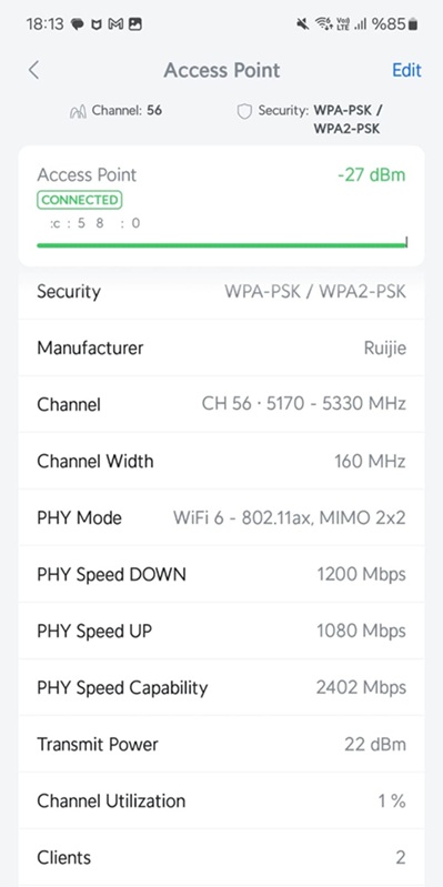

samsung a35 ve RG-EG105GW-X wifi6 başka da cihazım yok. denk gelirse, o da belki bir adaptör alırım.

Deco x73 dsl de normal wifi ayarlarda 2,4 ghz yi kapadım. 5 ghz yi açtım.Misafir ağda da 2,4 ghz aktif ettim.Sorun düzeldi gibi 2.ci routerde de 5 ghz aktif ,yan odada hız kablolu kablosuz 900 mbps ve üzeri alıyorum.
am düzeldi derken bağlantı hız 866/866 mbps ye oldu wifi hızıda düştü. Uğraşmayacağım artık 2,4 ve 5 ghz ağını aynı yapıp eski sisteme devam edeceğim.
Deco X50 Poe V1 deki IoT Network (Nesnelerin interneti) onu ana router olarak takarsam misafir ağ yerine 2,4 ghz yi açıp deniyeceğim.IoT nin misafir ağdan ne farkı var nete baktım ama tam olarak ne olduğunu anlayamadım hocam.

REYEE RG donanımı gayet iyi gözüküyor ,denk gelirse alır denerim.
