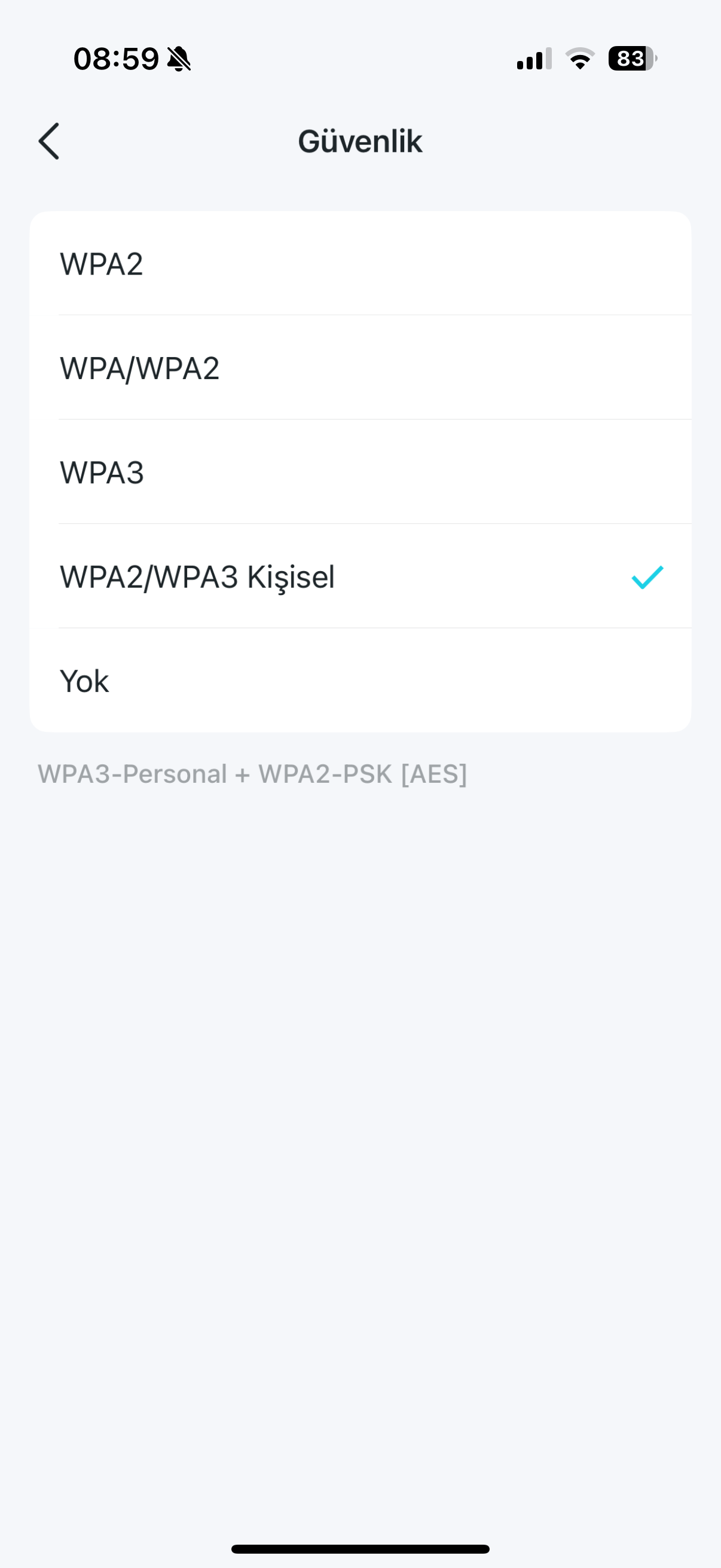

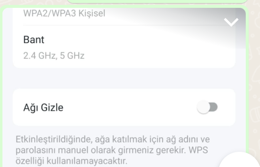

Hocam merhaba,
Bende BE65 modeli var. Bu modelde 2.4, 5 ve 6 ghz ler ayrılabiliyor.
Şifreleme şu şekilde bunun bir etkisi var mıdır sizce?
Bu mesajda bahsedilenler: @cimbom38

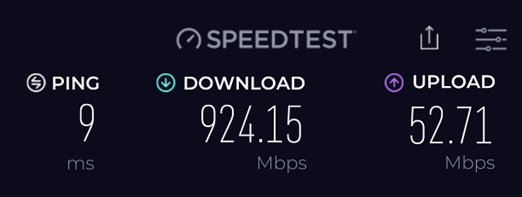

2 ay
x73-xdsl 1.0 geldi.Güncelledim. Ont ye bağladım.Yan oda pc kablosuz testi gayet iyi.
Xiamio ax3000t ye gelen kablosuz hızda arttı.Android cihaz ona eternetle bağlı 904 mbps hızı gördüm.Ana routerin ax5400 olması kablolu kablosuz hızı artırdı.
160 mhz var diye düşünüyorum ama aktif edecek yeri bulamadım.
Routeri yeniden başlatınca ipv 6 yı aktif aktif oldu.

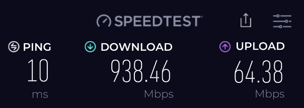

2 ay
Teşekkürler hocam daha iyileri sizlere olsun, ana routeri deco x73 dsl yaptım.Ax5400 ün farkı ortaya çıktı. Kablolu/kablosuz 900 mbps üstü hız alabiliyorum.
Hız performansı keenetic hopper 3811 ax3000 den daha iyi. 2 tanede deco x50 aldım.160 mhz desteği var, onlarıda gelince test edeceğim.

2 ay
Ax1800,ax3000,ax5400 router ile cihazlar arası hızı artıkça kablolu kablosuz hızlar artıyor hocam.
Farklı 2×2 MU-MIMO 4x4 MU-MIMO lu cihazlar kullandım ama performansa etkisi nedir net bir şekilde anlayamadım. X73-Dsl için MU-MIMO desteği olunca performans olarak cihazda 160Mhz olmasa bile performanslıdır diyebilirmiyiz?
Airteis 4960 xr var .Wifi6 özellikli 5 ghz 4*4 mu-mimo 4804 mbps + 2.4 ghz 2*2 mu-mimo 574 mbps destekli bir router ama yazılım kaynaklımı yoksa donanım kaynaklımıdır bilemiyorum X73-Dsl kadar performans alamadım.
X73-Dsl ana router x50 yan odada deneyeceğim.Bir de x50 nin birini ana router yapıp 2 li x50 yi test edeceğim.Hangisi performanslı olursa diğerlerini satacağım.

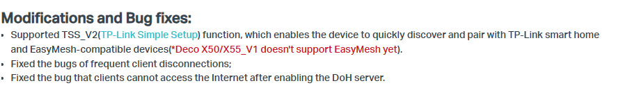

2 ay
"Supported TSS_V2(TP-Link Simple Setup) function, which enables the device to quickly discover and pair with TP-Link smart home and EasyMesh-compatible devices(*Deco X50/X55_V1 doesn't support EasyMesh yet)."
Çevirisi:
Cihazın TP-Link akıllı ev ve EasyMesh uyumlu cihazları hızlı bir şekilde keşfetmesini ve eşleştirmesini sağlayan TSS_V2 (TP-Link Basit Kurulum) işlevini destekler (*Deco X50/X55_V1 henüz EasyMesh'i desteklemiyor).
EasyMesh uyumlu cihazları bulup eşleşebilecek artık. Ama henüz EasyMesh'i desteklemediği belirtiliyor. Tam olarak ne anlatmak istemişler?
"EasyMesh Compatible Devices mean we can now connect Deco X50 to TP-LINK EasyMesh Routers?" sorusuna "Yes" cevabı verilmiş yetkili kişi tarafından.
Yani bu güncelleme ile ülkemizde satılan X50 modelleri EasyMesh uyumlu routerlara bağlanabilecek mi?
https://community.tp-link.com/en/home/forum/topic/794016

2 ay
Deco X50/X55_V1 modelleri için easy mesh yok diyor. diğeri zaten kolay kurulum. web arayüzüne girince kolay kurulum moduna klik atarak artık cihazı nasıl kurmak istediğine dair seni yönlendiriyor. https://www.tp-link.com/us/easymesh/product-list bu sayfada zaten easy mesh destekleyen cihazların listesi var. listede yer alan range extender cihazlarını örnek alırsak eğer, örneğin RE815X, deco x50 v1 ile easy mesh yapılamaz. ama v1.2 deco x50 easy mesh olarak çalışır. bu tp-link'in versiyon saplantısına acaip gıcık oluyorum. suyunu çıkardı. satıyor demek adam, anlamadım gitti. :D
2 ay
Easy mesh teknolojisi; menzil genişletici, access point gibi yan ağ ürünlerinin ana mesh routerlara marka bağımsız olarak kolay yazılım arayüzü ile bağlanabilmesini sağlayan bir yazılım teknolojisidir hocam. X50 ana router kategorisinde olduğu için zaten mesh teknolojisini destekler, easy meshe ihtiyacı yoktur.
X50'ye bağlanan yan ünitelerin easy mesh desteklemesi aranır bir özelliktir. X50 v1.2 sürümü ise müşteri ihtiyaçlarına özel olarak yan ünite amacı ile üretilmiş ara donanım sürümüdür sonradan çıkan donanım sürümlerinde de easy mesh yoktur, yani aslında hiç olmaması gereken bir cihaz.
Bakınız deco ailesinin en pahalı üyesi BE85 modelinde dahi easy mesh yoktur, çünkü ihtiyacı yoktur. Ona bağlanan cihazların easy mesh özelliği olması gerekir.
Karışıklık buradan kaynaklanıyor.
Akıllı ev ürünlerinin deco ile kolay bağlantısını sağlayan teknoloji matter sistemidir. O da zaten X50 ve sonrasında çıkan hemen hemen tüm modellerde mevcuttur.
TP-Link Matter Sertifikalı Cihazlar
Bu mesajda bahsedilenler: @Bohannonn
2 ay
deco x50 v1.3 versiyonu da easymesh desteklemiyor. örneğin RE815XE cihazı da deco x50 v1.3 ile easymesh bağlantısı yapamaz biliyorum. güncelleme geldiyse ayrı konu. bu durum, easymesh destekleyen genişletici cihazların deco'lara hiç bağlanamayacağı anlamına gelmiyor. bağlanır ama klasik eski tip, repeater modunda bağlanır. bunun ne demek olduğunu biliyorsundur sanırım. hızda al gülüm ver gülüm modu ile %50 kayıp yaşanır. easymesh'de kayıp %10/20 (çalışma moduna özel kanal ayrılıyor ise), aynı kanal kullanılır ise %30/40 yine kayıp olur. easymesh varken kimse repeater kullanmak istemez sanırım.
yalnız %50 hız kaybına, mesafeydi engellerdi, parazitti felan vb. kayıpları da ilave etmedik henüz.
< Bu mesaj bu kişi tarafından değiştirildi haykoatmaca -- 10 Nisan 2025; 1:13:58 >
Bu mesajda bahsedilenler: @beker3761
2 ay
Zaten belirttim deco x50 v1.2 dışında hiçbir donanım sürümü easy mesh desteklemez, ana router olarak üretilmiş bir modeldir, farklı markalara yan ürün olarak bağlanması hedeflenmediği için ihtiyacı da yok.
RE815XE zaten mesh destekli bir cihaz hocam, X50'ye direk mesh bağlantı sağlar neden easy mesh veya repater modunda bağlansın ki?
RE815XE easy mesh desteği farklı markaların mesh routerlarına kolay bağlansın diye eklenmiş yazılımsal bir teknoloji.
X50 daha kapsamlı olan "MESH" teknolojisine sahip bir cihaz, mesh özelliği olan tüm cihazlar kolaylıkla bağlanır zaten.
RE815XE hem mesh hem de easy mesh özellikli bir cihaz. Mesh ile X50'ye bağlanır, easy mesh ile farklı markaların mesh özellikli routerlarına bağlanır, üretim amacı da budur.
Farklı amaçla üretilmiş cihazlardan bahsediyorsunuz, aradaki farkı anlatabilmişimdir umarım.
