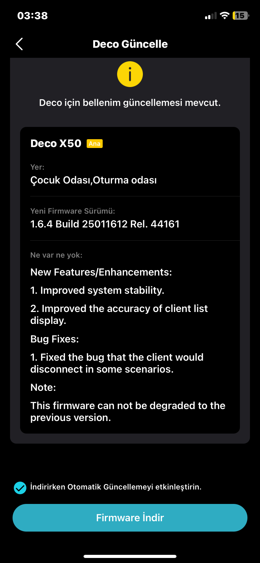

Deco X50 v1 için stabil v1.6.4 fw yayınlanmış.

Şuanlık sadece uygulamadan kontrol ettiğimde gördüm. Müsait olduğumda yükleyeceğim daha önce uygulamadan direk yükseltmiştim.
Güncellemede sıkıntı olursa eski fw ye geri dönüş yapılabiliyor.

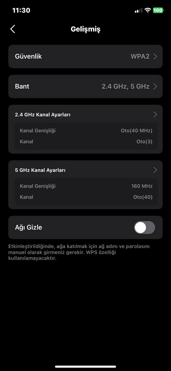

v1.6.4 güncellemesinden sonra gözüme çarpan sadece bu ekrandaki değişiklikler oldu. Daha önce sadece 5ghz de Mhz ayarı yaptırıyordu. Şimdi hem aktif kanalları ve Mhz leri gösterip hemde istenilen gibi manuel seçtiriyor.
< Bu mesaj bu kişi tarafından değiştirildi KenanK89 -- 10 Nisan 2025; 11:36:44 >
Bu mesajda bahsedilenler: @cimbom38
3 ay
5ghz de Mhz ayarı yaptırıyordu. Şimdi hem aktif kanalları ve Mhz leri gösterip hemde istenilen gibi manuel seçtiriyor. Bu özelliğin gelmesi güzel olmuş,güle güle kullanın, inşallah benim cihaza da gelir hocam.

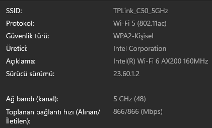

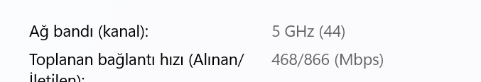

Tek X73-Dsl ana router olarak takılı olduğunda yan oda da pc bağlantı hızı 1733/1733 mbps ye çıkıyor ve wifi hızı 900 mbps ler üzerinde oluyor.Deco x50 poe yi yan oda ya kablosuz takınca 1733/1733 mbps olan pc bağlantı hızı 866/866 mbps ye düşüyor.80 mhz ax1800 cihaz gibi davranıyor.Bunun çözümü hakkında fikriniz varmı hocam?
Bu mesajda bahsedilenler: @beker3761
3 ay
X73 DSL 5Ghz'de max 4804 Mbps veri iletim hızlarına ulaşabiliyor ancak 1733 Mbps hızına çıktığını belirtmişsiniz.
X50 POE 5Ghz'de max 2402 Mbps veri iletim hızlarına ulaşabiliyor ancak 866 Mbps hızına çıktığını belirtmişsiniz.
Kendi ağımda (yakın mesafede) AC1200 (Wi-fi 5) kablosuz access point ile 866 Mbps sabit hızlarda veri iletimi sağlıyorum. Bu karşılaştırmadan anlayacağınız üzere AC1200 (Wi-fi 5) standardı kadar düşük veri iletim hızlarınız var. Her iki cihazda da max ulaşılabilen verinin yaklaşık 3/1'ine ulaşabiliyorsunuz.
Bir kaç neden olabilir; bilgisayarın yan odada olduğunu belirtmişsiniz buradan yola çıkarak çekim gücünün çok düşük olduğu veya arada çekim gücüne engel olabilecek sinyal bozan farklı materyaller olduğu.
İkinci ise ağa bağlanmakta olduğunuz bilgisayarın wifi ağ adaptörünün Wifi 6 standardını desteklemediği yada destekliyorsa da bilgisayarı Wifi 5 protokolü üzerinden bağlanmaya zorlayan bir engel olabileceğidir.
Belirtmem gereken farklı bir mesele de ekran görüntüsü aldığınız ağ bağlantı detaylarında, cihazlar arasındaki max veri iletim hızını göstermiyor, anlık olarak alınan/gönderilen veri hızlarını gösteriyor. Burada sağlıklı ölçüm yapabilmek için ağa bağlı cihazlar arasında dosya gönderme gibi yüksek veri transferi yapabilirsiniz veya Lan Speed Test tarzı bir program kullanarak daha sağlıklı ölçüm yapabilirsiniz.
