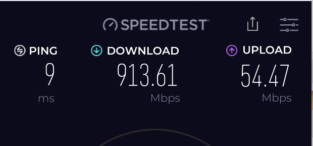

X73 de 2,4 ve 5 ghz yi tek ağ yaptım.Xiamio ax3000t yi kablosuz ağ genişletici olarak yan oda ya koydum.2,4 ve 5 ghz ağa x73 den farklı isim verdim.Kablosu kablosuz 900 civarı hız alabiliyorum.Şimdilik sorun yok gibi hocam.

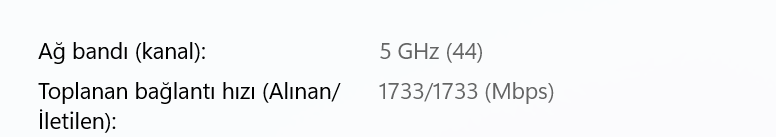

Ne yaparsan yapayım salonda hopper , ex73 tek takılı iken pc de wifi hızı güzel 900 mbp ler civarında, 2.ci routeri takınca kablosuz hız 650 mbps lere düşüyor. İpv6 da ana routerde çalışıyor.2.ci routerde çalışmıyor.160 mhz üzeri 2 li cihaz alırsam belki olmaz ama onlarda epey pahalı.
