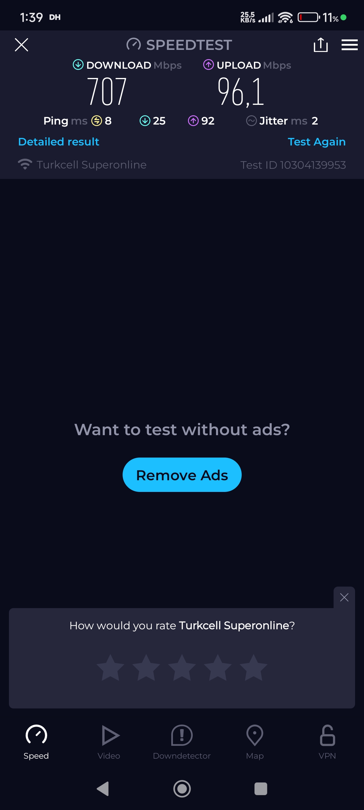

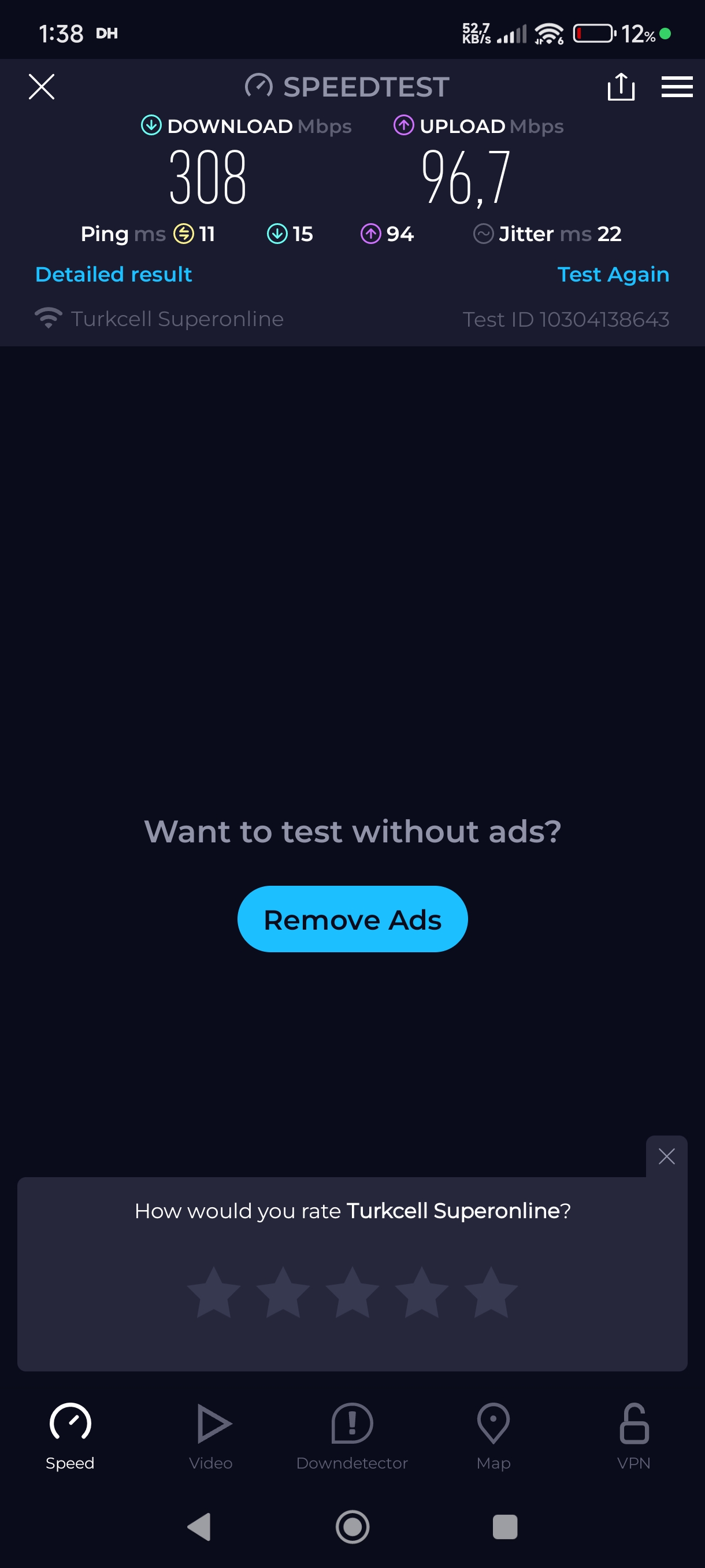

Aslına bakılırsa 100mbit iken nerdeyse tüm evde 90+ alıyordum ancak 1gbit e geçince iş değişti. Ekran görüntülerini ekliyorum.
1) Ana mesh in olduğu oda
2) Ana meshin kapsama alanındaki en uzak nokta
3) 2. Meshin bulunduğu oda
4) 2. Meshin kapsama alanındaki en uzak nokta
100mbit de sorun yoktu mükemmel diyebilirim ama 1gbit de durum çok iyi değil aslına bakılırsa benim işimi görüyor, şöyleki Max hıza ihtiyacım olan yer PC, ona da ethernet ile bağlı ve indirme 950+, yükleme 90+ alıyorum. 2. Halonun bulunduğu yer salon, orada 4k TV var, kesintisiz izleyebiliyorum. Ancak dubleks evde durum ne olur kestiremiyorum.

hocam hızlarınız benim icin de tatminkar. benim de büyük hız beklentim yok. ki zaten tplink deco ürünlerinde de bu ürünlerde de 2. ünitede hızın yarıya düşmesi normal karşılanıyor. ve cogu kisi sizin durumunuzu yasıyor okudugum yorumlarda. 100 mbit internette her herde aynı hızı alıyorlar. giga internete gecince hızlar da düsüs oluyor. bunu ben normal iss modemiyle de yasamistim. 2 ay öncesine kadar turknet 100 mbit kullanıyordum. wifi 5 zte modem vermislerdi. modemin olduğu katta hemen her yerde 110 mbit tam hız alıyordum. üst kata extender kurmustum ki 100 mbit hıza gore 20-30 mbit hız yeterli oluyordu yukarıda da. ta ki superonline gigafibere geçince modemin olduğu odada 700-800 hız alırken kablosuz bir yan odada 400 bandına dusuyor hız. yani diyeceğim hangi ürünleri kullanırsak kullanalım giga hızlar da bu düsüsler kablosuzda normal heralde. bence 3 ünite yeterli olur gibime geliyor bana halo h80x için. her kat 160 mkare civarı. siz tek ünite için kapsamı alanı test etmis miydiniz? superonline modeminden daha iyi mi acaba kapsaması? cünkü benim evimde su an modemin olduğu katta hemen her yerde sinyal alıyorum. sadece bir uç nokta var orda kopmalar oluyor. modemde evin merkezi sayılacak bir yerde. eğer bu cihazlarin tek ünitesi bile iss modeminden daha iyiyse kapsama alanı olarak bir ünite bile beni bir kat için kurtarır. ama her halukarda tabii iki ünite koyarım. üst katım su an aktif degil. aktif olduğunda da 3. üniteyi oraya koyar yeterli gelmemesi durumunda ek üniteler alabilirim. kısacası genel stabilite anlamında memnunsanız, kopmalar vs olmuyorsa ben de alıp bir denemek istiyorum.

Daha önce forumda yazmıştım, tekrar anlatayım. Benim evin şekli üstte çizdiğim gibi, modem fiber hattı eski uydu kanallarından geliyor ve direk en köşedeki odaya geliyor bu nedenle modem orada merkez de değil. Ana mesh cihazını kablo ile modeme bağlamak gerektiği için ben yanyana koydum, kablo ile başka bir odaya taşımam pek mümkün değil. Son olarak wifi ağında parazit olmaması için Modemin wifi çıkışlarını kapattım, modemden sadece Lan kablosu ile PC, TV ye internet alıyorum, Wifi ise sadece Mesh sistemden 5ghz olarak alıyorum, 2.4ghz ise kapalı çünkü ona ihtiyacı olan cihaz yok.
