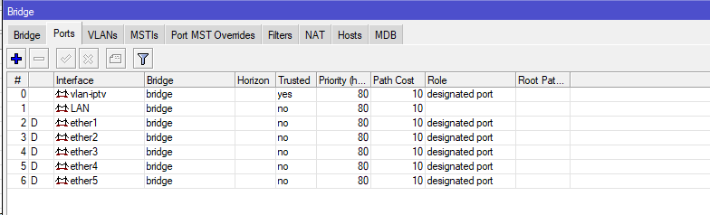

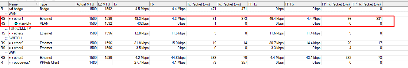

Hocam ben olayı şöyle çözdüm mikrotik ayarlarımı aşağıda paylaşıyorum.
< Resime gitmek için tıklayın >< Resime gitmek için tıklayın >< Resime gitmek için tıklayın >< Resime gitmek için tıklayın >< Resime gitmek için tıklayın >
6 yıl (273 mesaj)
1 dakika sonra donma yaşanmasının nedeni multicast yayın alamıyor oluşunuz.
Normalde kanal ilk açıldığında 10-15 saniye kadar akan yayın internet üzerinden unicast olarak geliyor, sonrasında IPTV için olan VLAN'dan gelen multicast akışa geçiliyor. Benzer şekilde yayını geri aldığınızda yine internet üzerinden unicast geliyor görüntü.
10-15 saniye sonra donma yaşamamak için IGMP-Proxy kurabilirsiniz, ben miktorik cihaz ile bu şekilde donma olmadan yayın alabilmeye başladım. Miktrotik default paketler içerisinde IGMP Proxy özelliği yok, bunun için Multicast paketini yüklemeniz gerekiyor router'a. Paketi yükledikten sonra aşağıdaki ayarları yapmanız gerekiyor (GUI'si router altında IGMP PROXY):
quickleave
phyint vlan-iptv upstream ratelimit 0 threshold 1
altnet 0.0.0.0/0;
phyint bridge downstream ratelimit 0 threshold 1
vlan-iptv: benim oluşturdğum VLAN-103 arayüzü
Unutmadan, bridge ayarlarında da IGMP-SNOOPING seçili olmalı

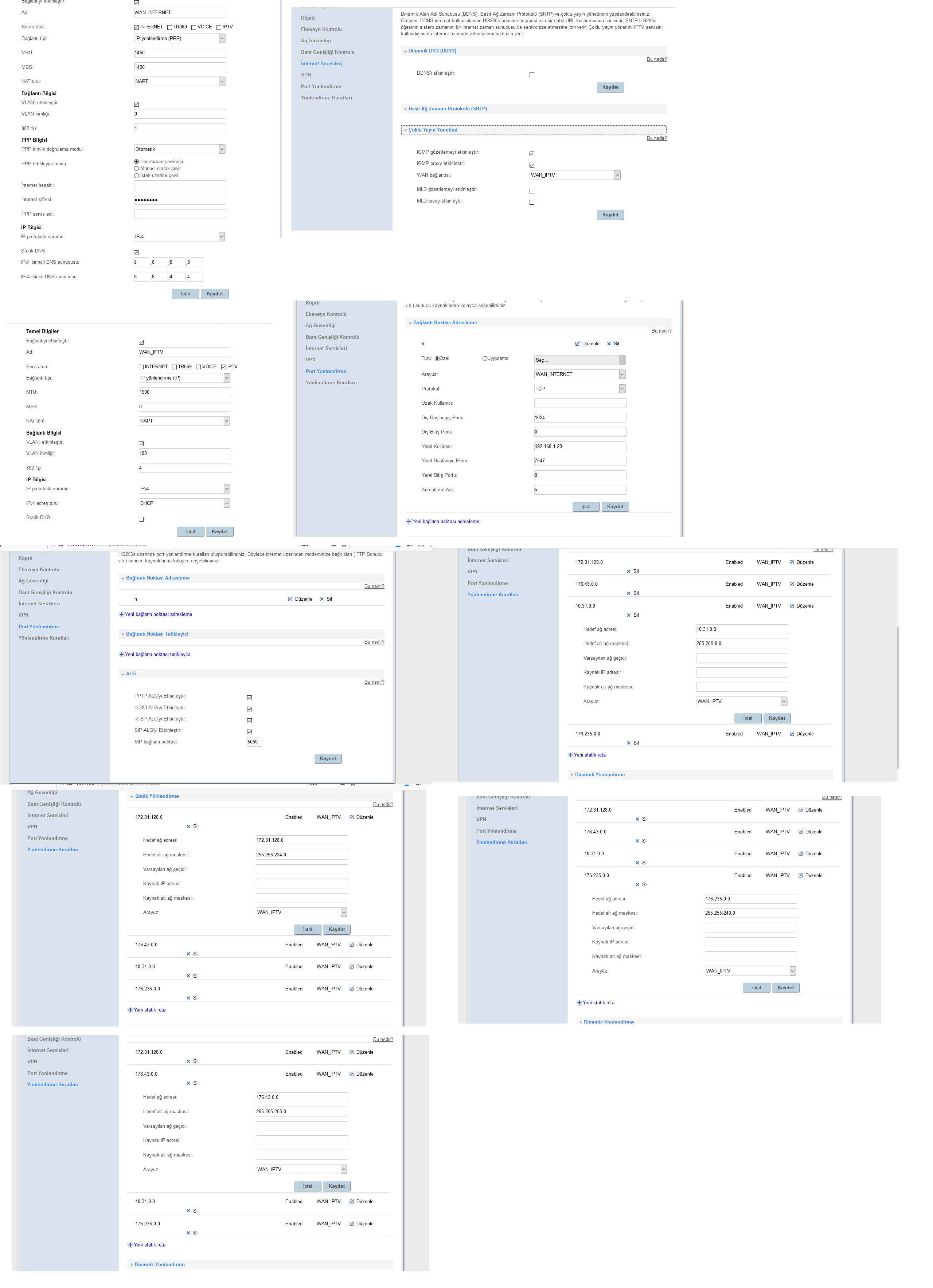

Asus routeri olan arkadaşlar sorunsuz bir şekilde alttaki ekran görüntüsü ayarları ile kullanabilirsiniz TV+

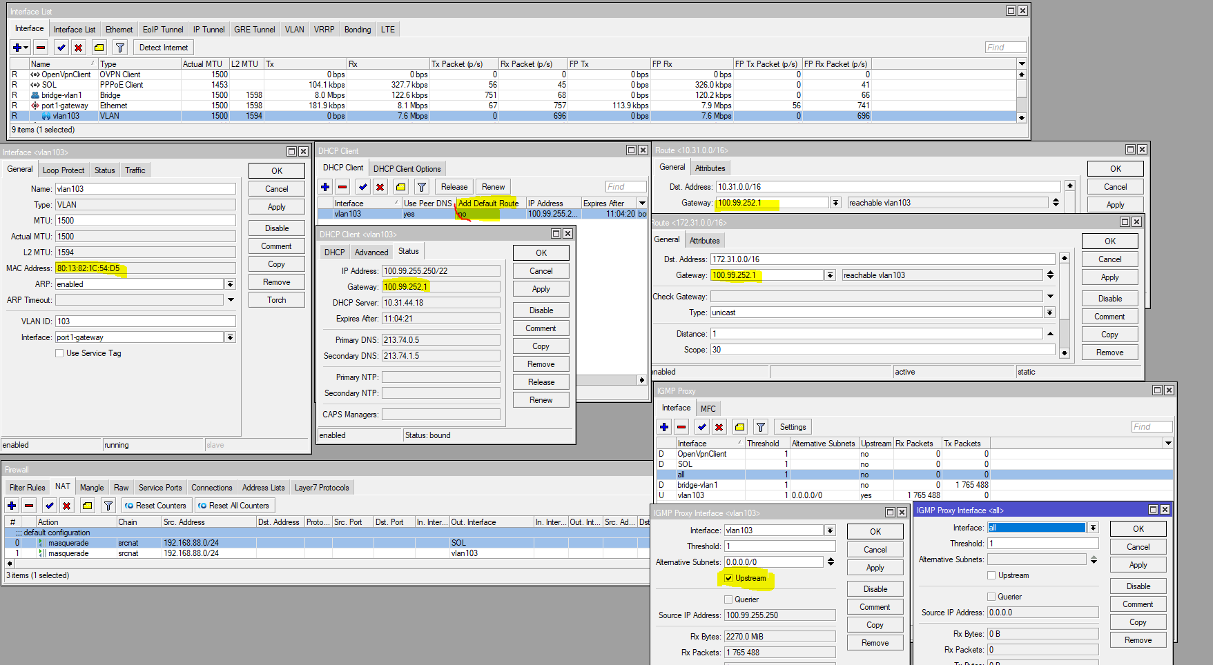

Superonline Fiber inernet ve TV+ kullaniyorum.
Keenetic viva AC1300 kullaniyorum.
Trcll TV+ 4K (Sagemcom)
Asagidaki konfigurasyon ile Turkcell TV 'yi sorunsuz olarak kullaniyorum. Umarim birilerine faydasi olur.

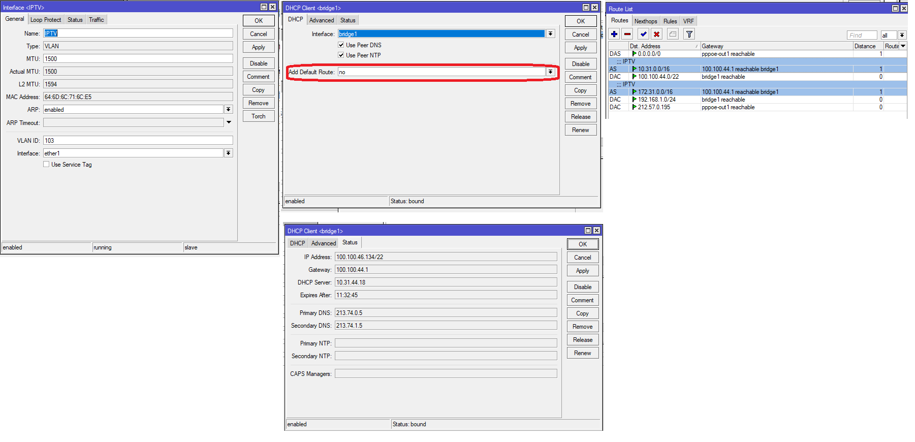

6 yıl (1 mesaj)

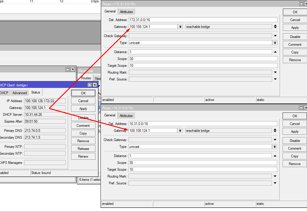

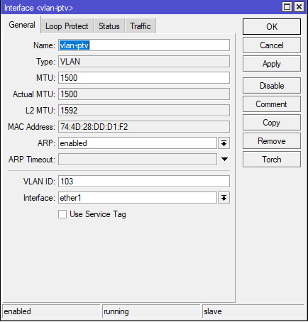

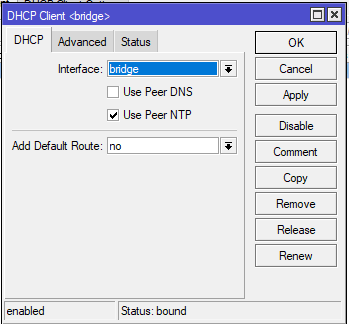

arkadaşlar
1-superonline fiber hattınızı superonline modemi haricinde bir cihazda ( mikrotik vs ) kullanım adımını geçtiniz ve internete sorunsuz bağlandınız varsayalım.
2-turkcell tv cihazınızın dhcp den ip aldığına emin olun.
3-yeni bir vlan interface tanımlayın ve 103 id sini verin ismini de örneğin iptv verin.
4-iptv interface e bakan bir taraftan dhcp client açın ama buradan gelen default route u almayın, mesela bana 100.100.46.134/22 ip yi verdi defaut gateway i de 100.100.44.1 ama bunu defaut gateway olarak eklemedim, çünkü defaut gateway olarak pppoe den gelen ip default gateway tanımlı, üstüne bunuda tanımlarsanız internet kesilir
5-son olarak ta 2 tane static route ekleyin 10.31.0.0/16 ve 172.31.0.0/16 networklerine 100.100.44.1 üzerinden
bu şekilde hem internet hem turkcell tv çalışıyor sorunsuz.
