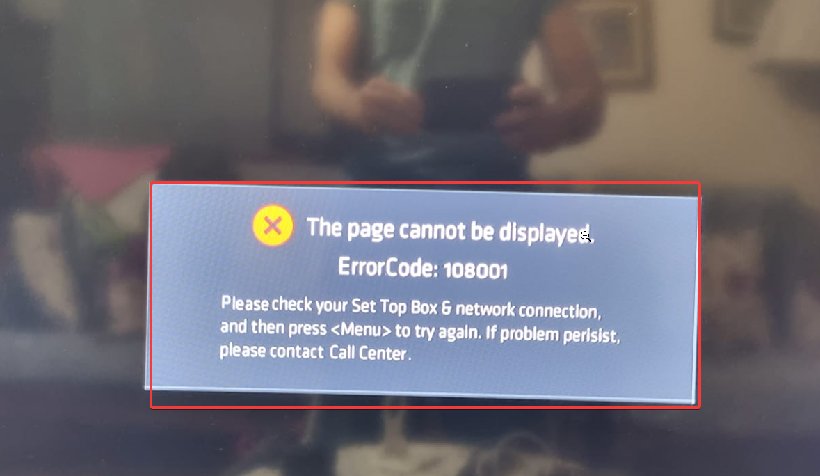

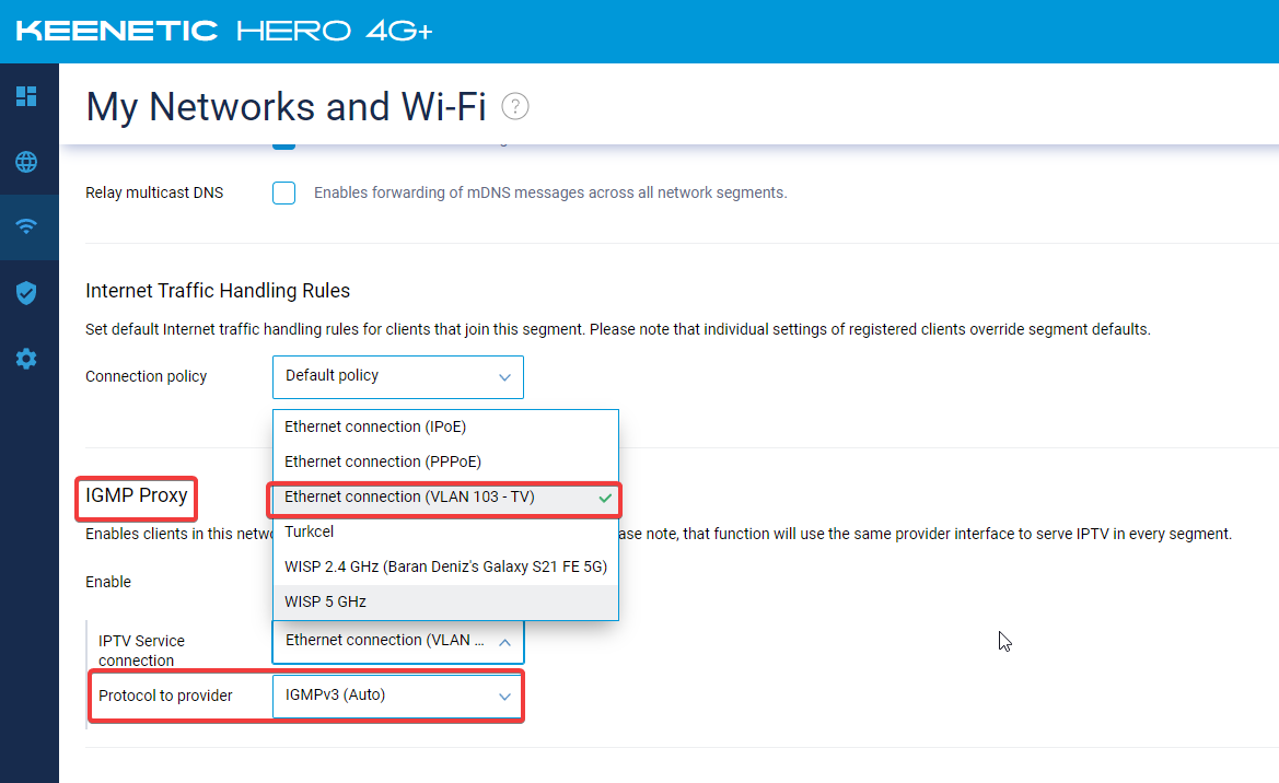

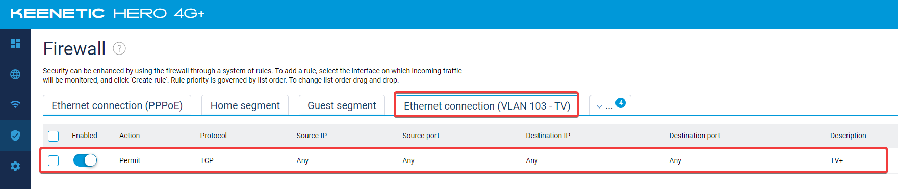

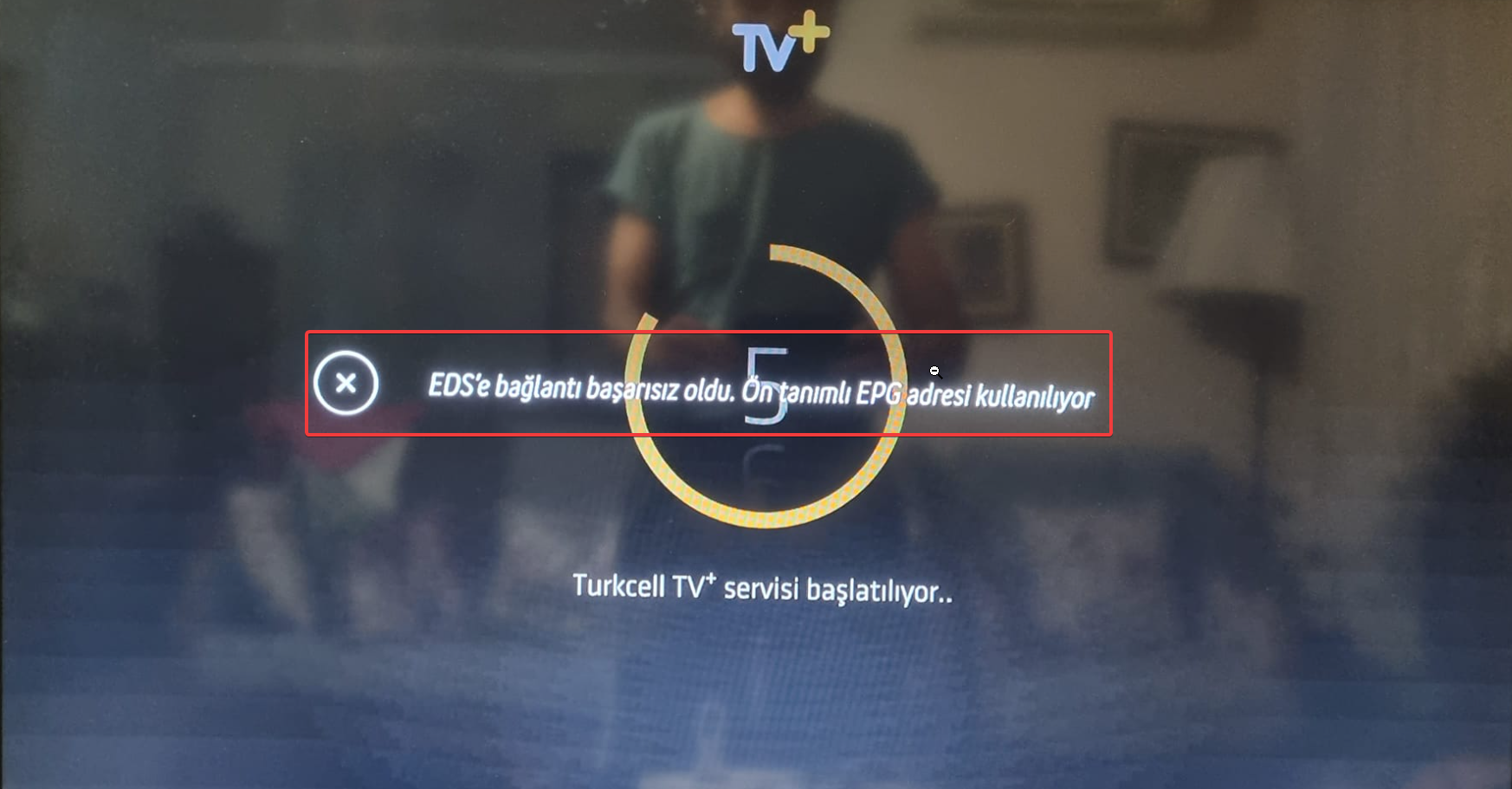

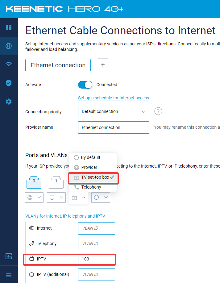

Merhabalar, Keenetic Hero 4g+ modem kullanıyorum. WAN kullanıcı adı ve şifremi öğrenerek SuperOnline'in vermiş olduğu H267A Router'i devreden çıkartarak internete bağlanmayı başardım fakat TurkcellTV+'ı çalıştırmayı başaramıyorum. Aşağıda yaptığım ayarları paylaşıyorum. En alttaki 3 resimde aldığım hatalarla ilgili. 5. adımda 1-2 dakika kadar bekledikten sonra son 2 resimdeki hataları veriyor.
Kullanılan Router: Keenetic Hero 4G+
Turkcell TV+ Box: Huawei Q11
Gözümden kaçan yada önerebileceğiniz herhangi bir yöntem/ayar var mıdır?

Selam,
Gördüğüm kadarıyla konudaki olması gereken tüm ayarları yapmışsın hocam. Ama superonline’ın dayattığı bir kısıtlama söz konusu galiba burada. Keenetic destek ekibine yazmıştım. Bazı kullanıcılar VLAN 103 yaparak TV+’ı kullandıklarını söylediler tarzı absürt bir cevap almıştım. Bu konulardan anlayan biri bir çözüm bulmadığı aürece, galiba tv+’ı kullanamayacağız.
Bu mesajda bahsedilenler: @barandeniz
