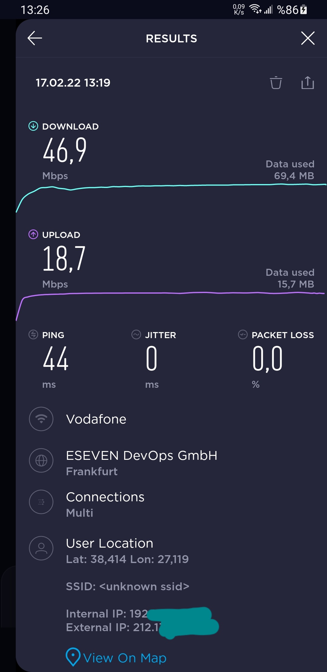

4 yıl (265 mesaj)
Vodafone'da uzun zamandır denk gelmediğim Izmir/Frankfurt ping değeri.
Son bir şarkı istiyorum vf senden.
Edit: Altyapı vf fiber gpon.
