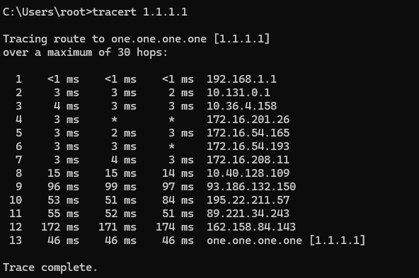

Ben de Manisa'dayım, Son 1-2 haftadır inanılmaz bir aptallık var bağlantımda. Şu an twitter'da fotoğraflar bile yüklenmiyor, bufferbloat testte sürekli 200ms ve üzeri sabit alıyorum, asla ping düşmüyor fakat packet loss da yok gibi. Routinglerinde aptalca bir durum var veya yurtdışı çıkışlarında ağır sansür uygulanıyor. İki türlü de rezalet 2009-2010 yıllarındaki TT bile bu kadar rezil hizmet vermiyordu o zaman teknoloji eskiydi bunlar göz göre göre müşterileri enayi yerine koyup saçma şekilde sansür politikaları uyguluyorlar ve yurtdışı çıkışlarında vaat ettikleri hızları asla vermiyorlar, speedtest.net verilerini manipüle ederek vaat edilen hızı veriyorlarmış gibi gösteriyorlar. Merak eden varsa tracert:
Şu tracert'yi bitirmesi rahat 5-6 dakika sürdü :D
