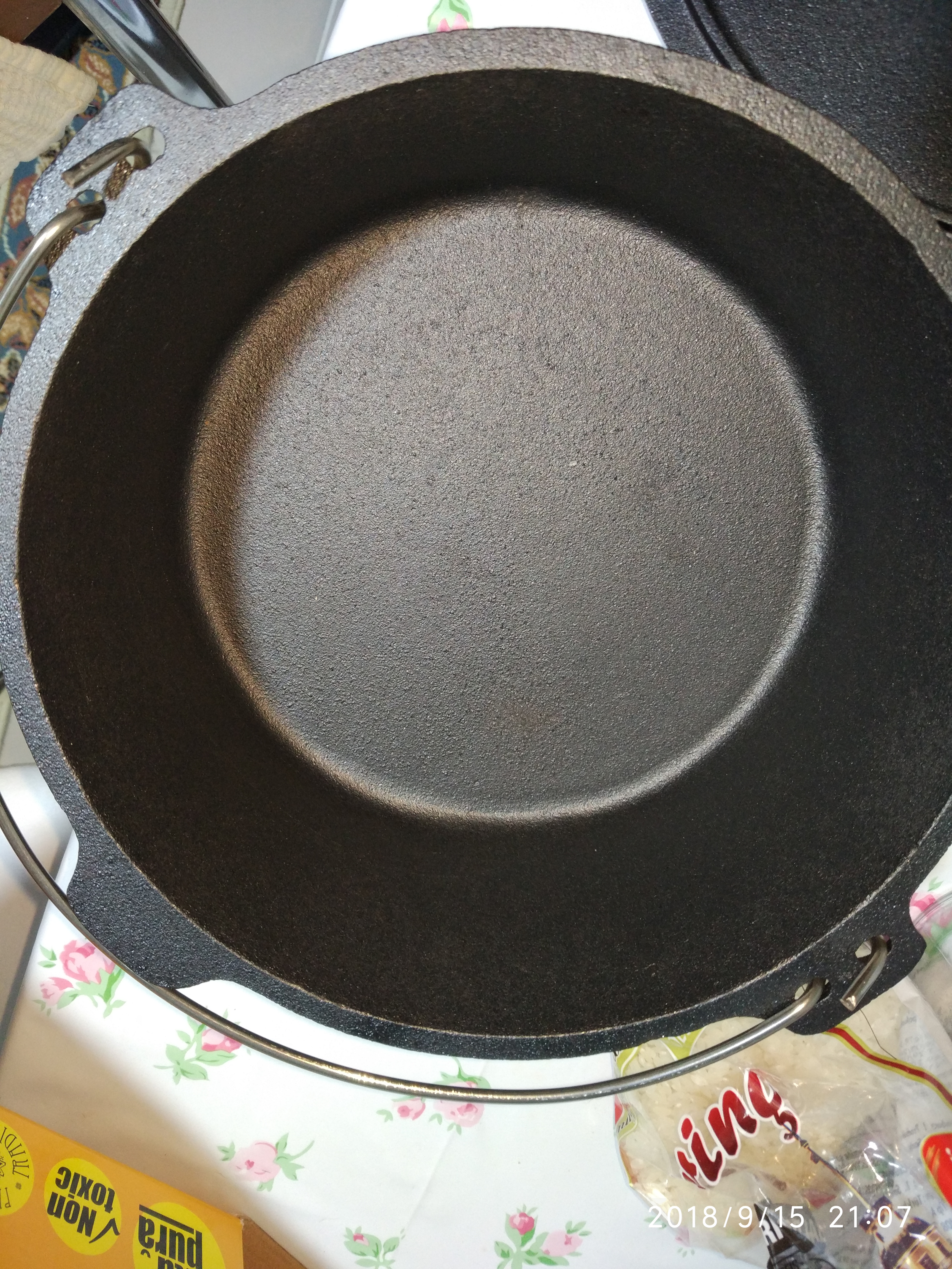

Romanyadan hediye döküm tencere geldi. Sanırım kaplamasız ama anlayamadım. İçi pürüzlü, markasız, içinden herhangi bir kağıt (yazı) çıkmadı. Üzerinde saf demir döküm anlamına gelen bir ifade var. Made in China.
Not: birisi kapağı. Üzerinde hiç plastik veya ağaç yok.

@SudaEriyenAspirin mutlaka ürünün üretici ve marka bilgisi lazım ki izini sürebilirim.Çin'de herşey mevcut,görsel olarak anlayabilmenizin tek yolu,ıslak bırakıp paslanıyor mu diye bakmak :D
Tencerenin dış alt kısmına 1 çay kaşığı su döküp bekletince anlaşılır.

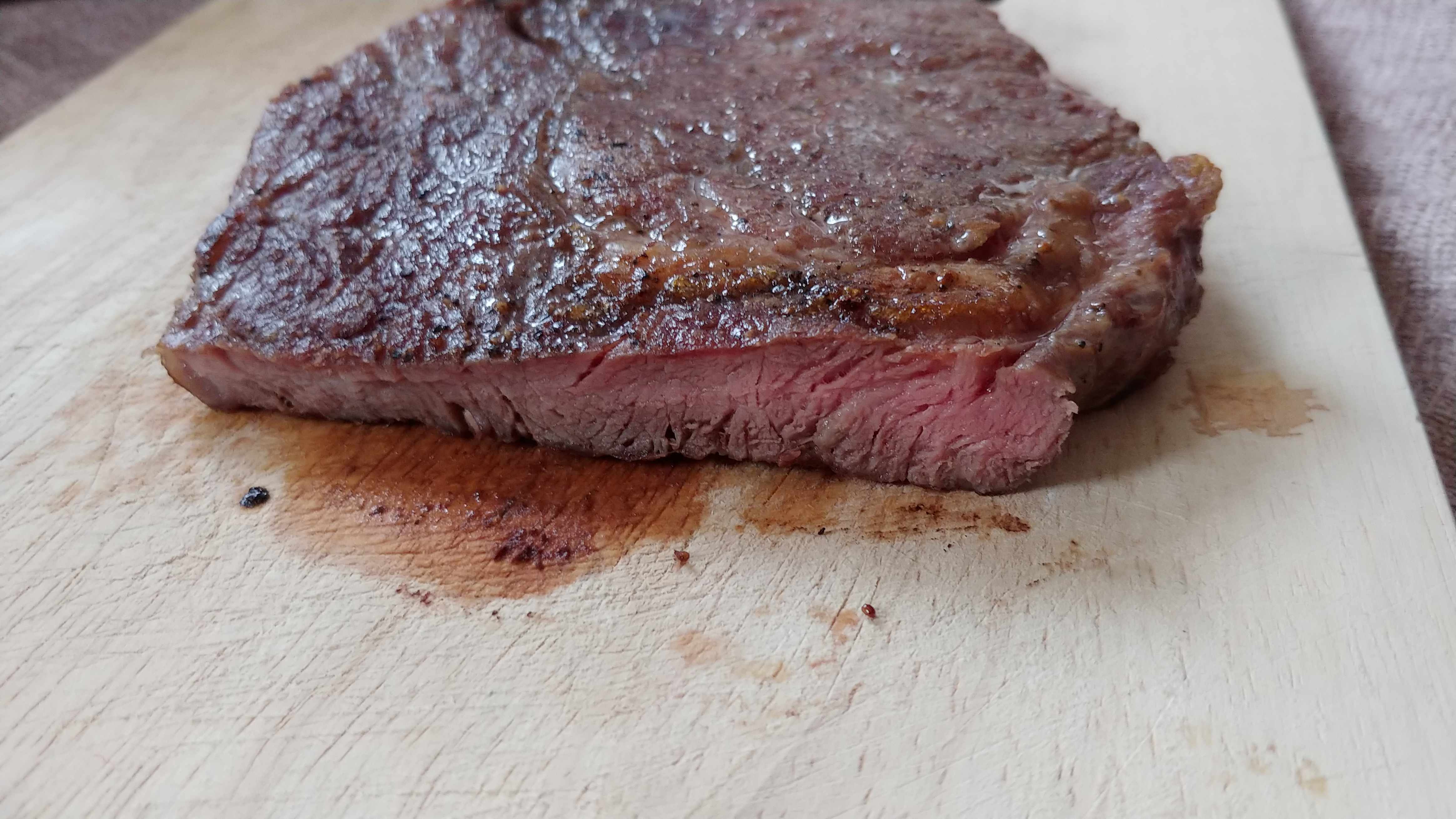

3-4 sene önce sene önce aldığım lava tava ile bugün marketten aldığım antrikotu deneyeyim dedim. Lavanın ilk kullanım önerisi olarak yağlayarak 15 dakika ocakta beklettim. Bikaç saat sonra antrikotu yapmaya başladım.
Az yağ tuz karabiber döktüm sonra 5 dakika ısıttığım tavaya attım antrikotu, bu arada övünmek gibi olmasın ilkkez antrikot yiyiyorum 2.5 dakika bekledim kendiliğinden kalktı diğer tarafa çevirdim 2.5 dakika bekledim kaldırmaya çalıştım kalkmadı hafif zorlayarak kaldırdım neden böyle oldu anladım, tavada yanık parçalar oluştu, merak ettiğim altta oluşan yanığın üzerine ikinci parçayı atsaydım Bi zararı olur muydu. Bu arada tadı çok güzeldi. Herkes bir parça aldı bişey anlamadım

Afiyet olsun. Yalnız döküm ürünleri sadece ızgara için kullanacagiz diye bir şey yok, keşke bekletmeseydiniz o kadar zaman.
Açıkçası biz hem sağlık hem lezzet ve hem de dayanıklılık açısından tüm teflonları atıp tencere tava hepsinde döküme geçtik ve her türlü yemeği yapıyoruz. Emayeli emayesiz hepsinden çok memnunum. Herkese tavsiye ederim.
